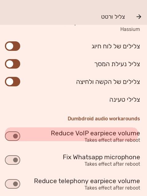

    יש בעיה חדשה, בגירסה המעודכנת (האחרונה) עוצמת הרמקול בשיחות נמוכה מאוד, נראה כאילו השמע נשאר באוזניה גם כשלוחצים על כפתור הרמקול.
      כנראה בעיה בגרסה המעודכנת
      אולי יוציאו לזה תיקון בעתיד
      שים לב שאם אתה רוצה לעדכן בעתיד ולהישאר עם רוט אז תצטרך לצרוב את העדכון כדי לא לחזור על אותה בעיה.
          אומרים שהלחצן הזה אמור לפתור את הבעיה:

            @yash @reemzed123 נכון, צריך פשוט לכבות את כולם ב f21 pro אפשר להשתמש בגירסה הכי חדשה.

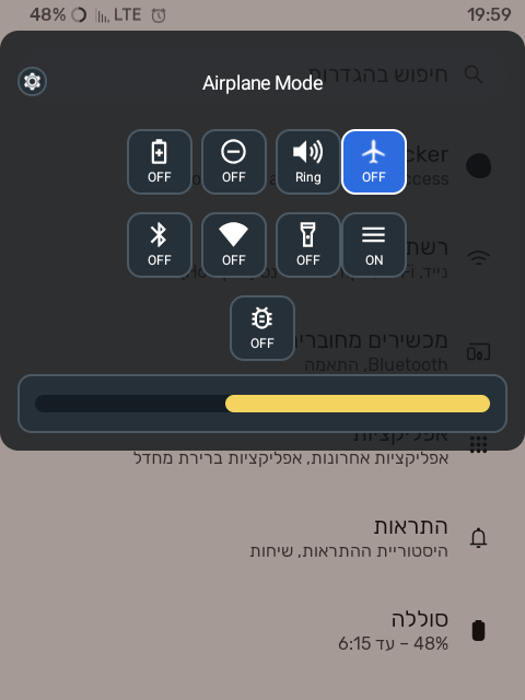

              וואי בעדכון החדש (של היום) חלון ההתראות וקיצורי דרך נראה ממש רע, וקטן.
              יש למישהו דרך להחזיר את החלון הקודם?
              או לחילופין לחזור לאחת הגרסאות הקודמות מבלי לאבד את הנתונים האישיים?
