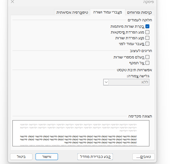

        ישי ישורון
        @מייבין-בקטנה תבדוק אם בלשונית פיסקה זה נראה כך:
        • י ישי ישורון
          מייבין בקטנה
          @ישי-ישורון
          זה נראה בדיוק ככה...
          • מ מייבין בקטנה
            @ישי-ישורון

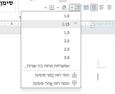

            ישי ישורון
            @מייבין-בקטנה ואיך זה נראה אצלך
            • י ישי ישורון
              מייבין בקטנה
              @ישי-ישורון
              לא היה V בכלל, וסימנתי עכשיו V על 1.15 וזה לא עזר...
              • מ מייבין בקטנה
                @ישי-ישורון
                ישי ישורון
                @מייבין-בקטנה לדעתי זה חייב לעבוד עכשיו, תסגור את וורד ותפעיל מחדש ותבדוק שמסומן V ותעדכן.
                • י ישי ישורון
                  מייבין בקטנה
                  @ישי-ישורון
                  עשיתי כנ"ל וזה עדיין לא עזר
                  • מ מייבין בקטנה
                    @ישי-ישורון
