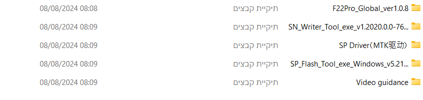

                              אדום הזקן
                              • א אדום הזקן
                                @אדום-הזקן לא, זה לא טוב לצרוב את זה
                                אתה צריך למצוא סופר רגיל, ולא אנדרואיד 12.1
