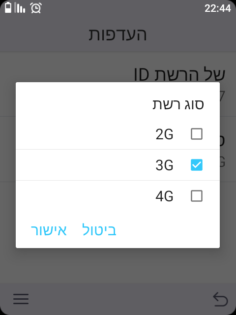

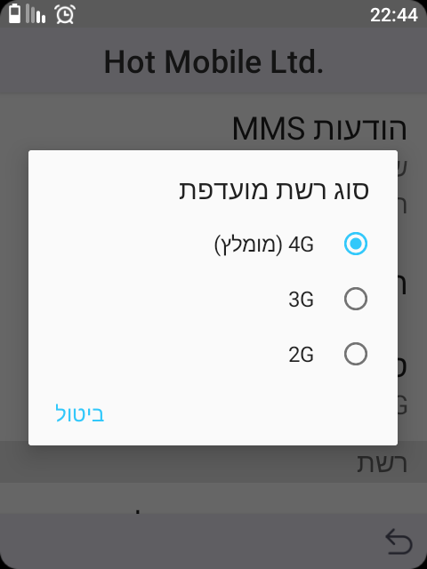

    יש לי שיאומי חצי טאצ' עם קו כשר של הוט מובייל.
    מישהו אמר לי שהוא לא תומך בדור 4 ואמור להפסיק לפעול בסוף 2025.
    אחר אמר לי שהמכשיר תומך אבל אצטרך עדכון קושחה או משהו כזה.
    לי בכלל נראה שיש בו דור 4...
    אשמח למידע בעניין..
    מצורפים צילומי מסך מהגדרות הפלאפון.
    תודה!

      @אליצפן
      אכן המכשיר שלך לא יעבוד ב2026.
      אא''כ תחליף לגירסא החדשה שיצאה שתומכת שיחות על דור 4 (volte)
      או שתתקין את האפליקציה לתיקון הוולטה של@urielk ו@lilo159 האלופים
      ותבדוק שאכן נוסף לך סמל HD לייד הפסים של הקליטה
      הפעלת שלוחות בVoLTE

        @אליצפן דובר על הנושא הזה כמו לא יודע מה…
        המכשיר תומך בg4 ברמת החומרה אבל ברמת התוכנה הוא לא תומך בVoLTE
        לכן תצטרך או לעשות את המדריך פה שיש בפורום להוספת הVoLTE או לצרוב גרסה עם VoLTE בתשלום (אפשר אצלי) או לקנות גרסה מסודרת בתשלום של 10$ שהעלה @מישהו12
