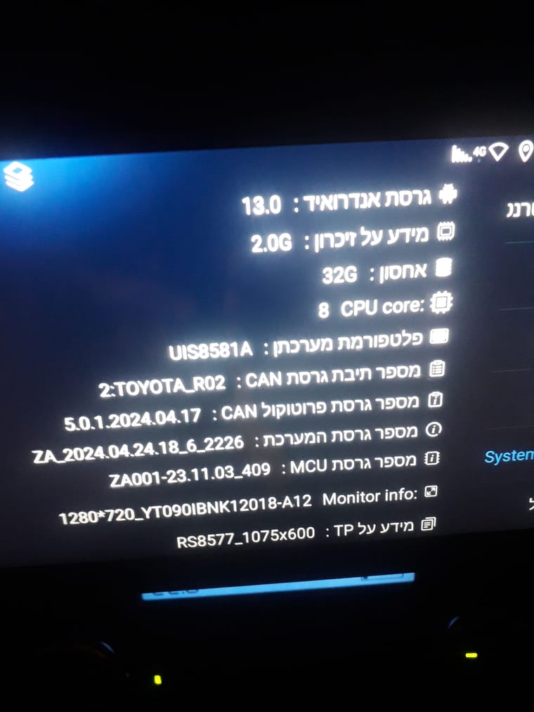

                        • 3 3592
                          זה מולטימדיה שאני התקנתי ולא מקורית של הרכב כך שאין בתא כפפות שום סיסמא
                          ט מנותק
                          ט מנותק
                          טכנאי ר.
                          @3592 כתב בבקשת מידע | סיסמה למצב מפתחים:
                          תעלה תמונות מההגדרות של המערכת כדי שנדע על מה מדובר (שם המכשיר וכדומה)
                          3 תגובה 1 תגובה אחרונה
                          • ט טכנאי ר.
                            3 מנותק
                            3 מנותק
                            3592
                            ט תגובה 1 תגובה אחרונה

                              • 3 3592
                                ט מנותק
                                ט מנותק
                                טכנאי ר.

                                  3 מנותק
                                  3 מנותק
                                  3592
                                  תודה לכולם הצלחתי לפתוח מצב מפתחים, הסיסמה שהיה צריך היא של מסך נעילה ומכיון שלא הייתה מוגדרת סיסמה וגם לא הייתה אפשרות להגדיר כי מולטימדיה אין נעילת מסך בהגדרות הייתי צריך להתקין אפליקציה בשם משגר פעילות שדרכה היה אפשר לפתוח את הגדרות נעילת מסך
