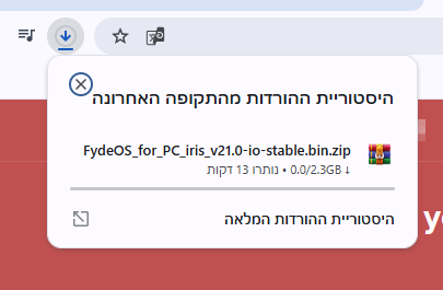

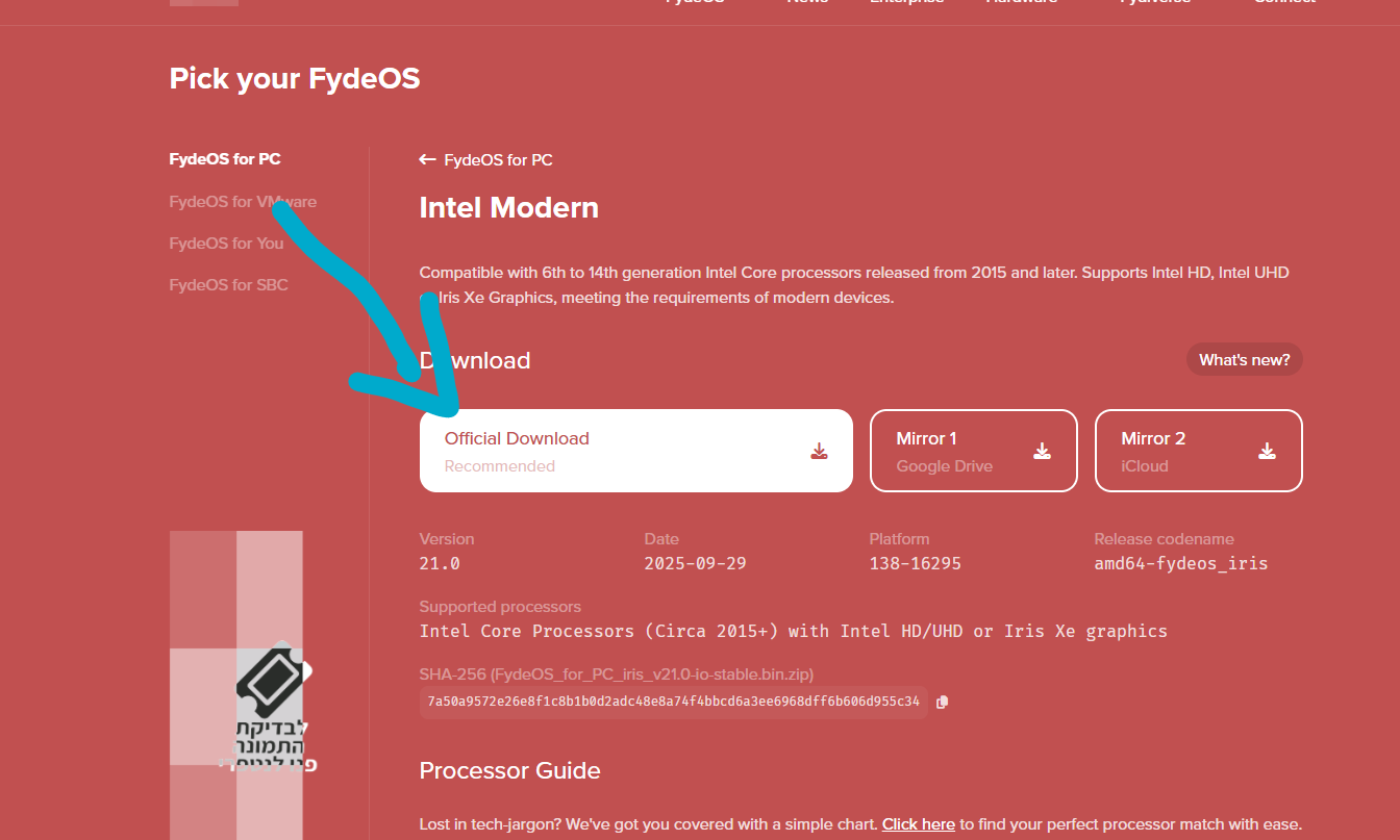

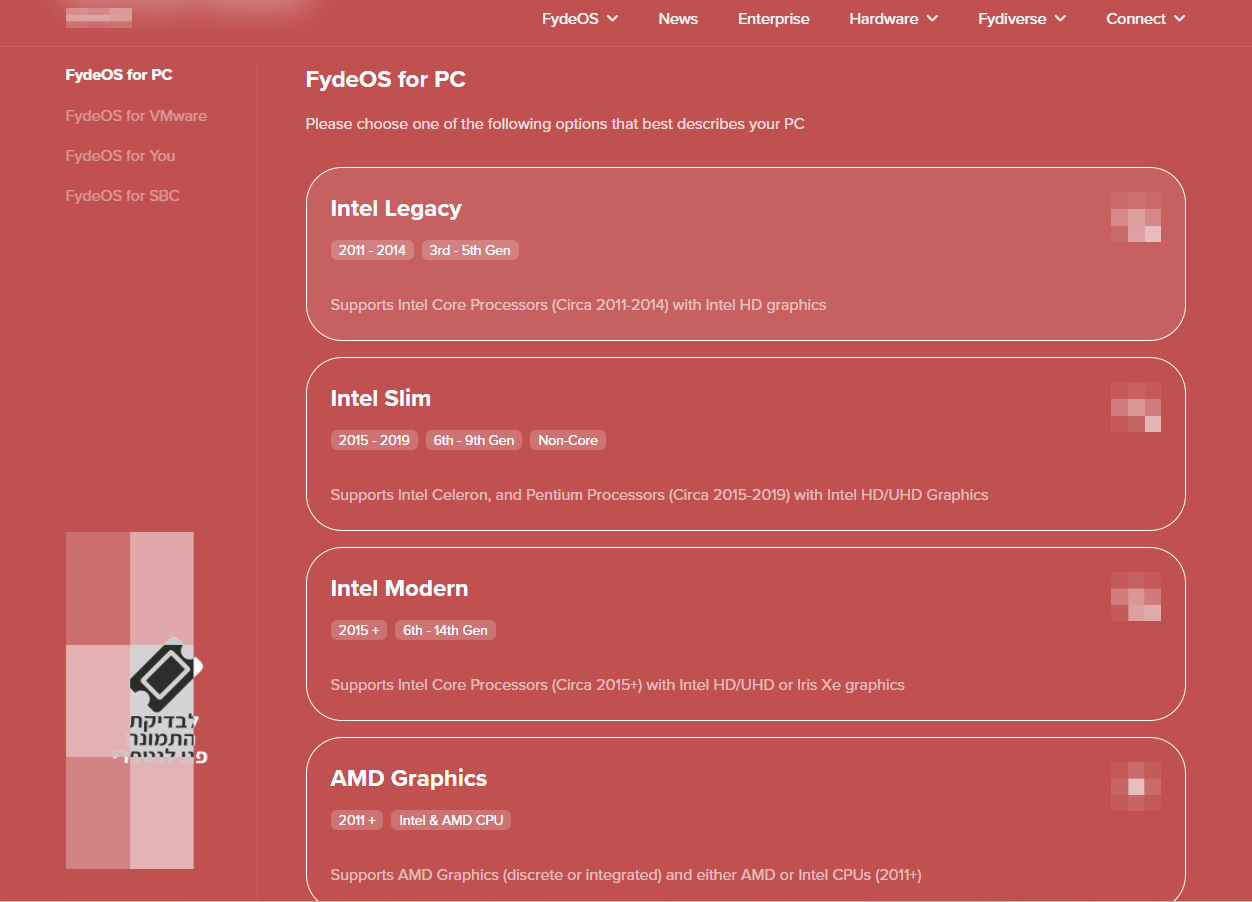

    2. הורדה -ניכנס ל כאן ונוריד את תמונת מערכת ההפעלה
      מה נבחר? הראשון מיועד למעבדי אינטל ישנים דור 3 עד 5 השני דורות 6 עד 9 והשלישי מ9 והלאה הרביעי מיועד למעבדי AMD
    נבחר אותו
    ונוריד

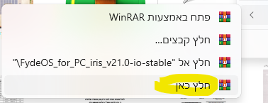

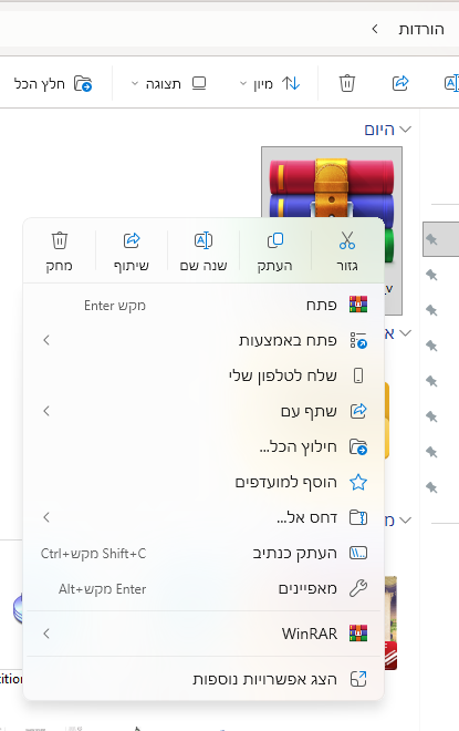

    3. חילוץ -כשההורדה מסתיימת נחלץ את הקובץ יתקבל קובץ BIN.

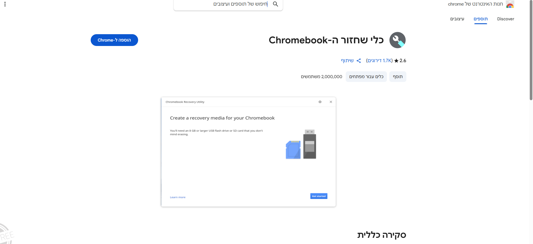

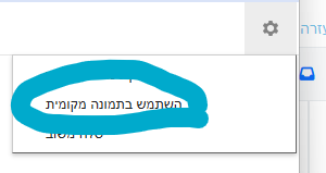

    צריבה אופציה א'

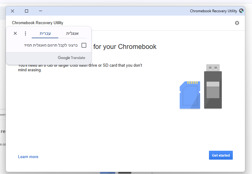

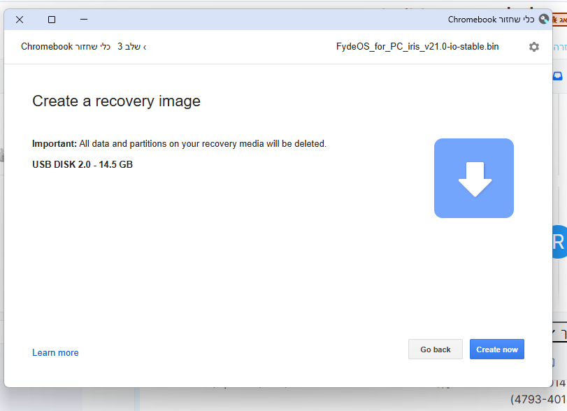

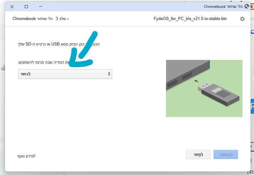

    עם כלי השחזור של כרומבוק

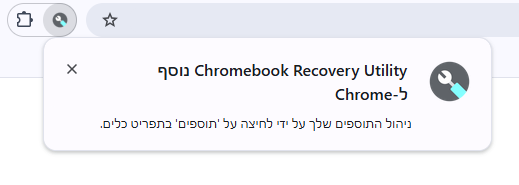

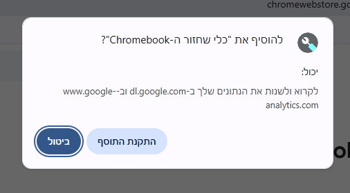

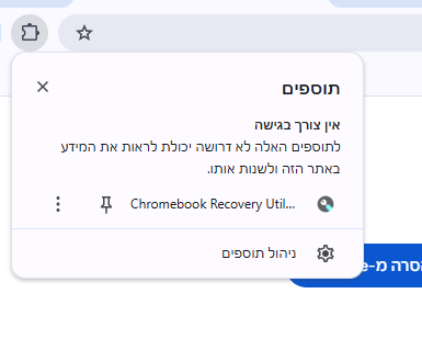

    נוסיף את התוסף
    נוודא שהותקן בהצלחה
    נפתח את התוסף ע"י לחיצה על סמל התוספים

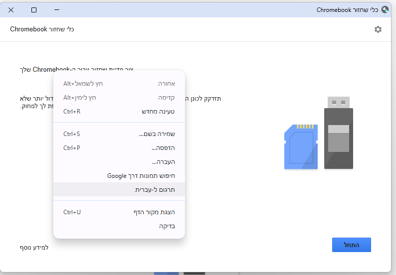

    נתרגם לעברית בשביל הנוחות (ללחוץ על מקש ימני ולבחור תרגום לעברית)

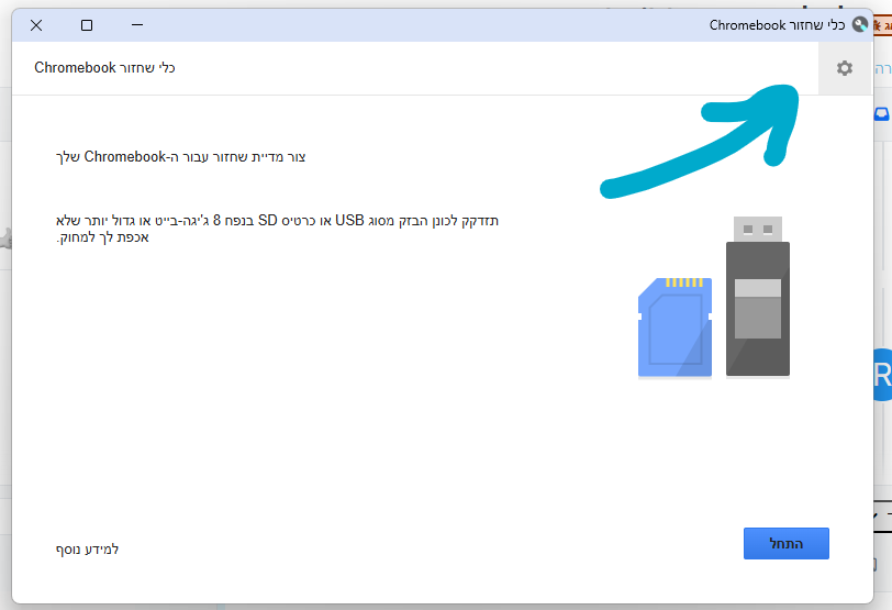

    נלחץ על סמל ההגדרות

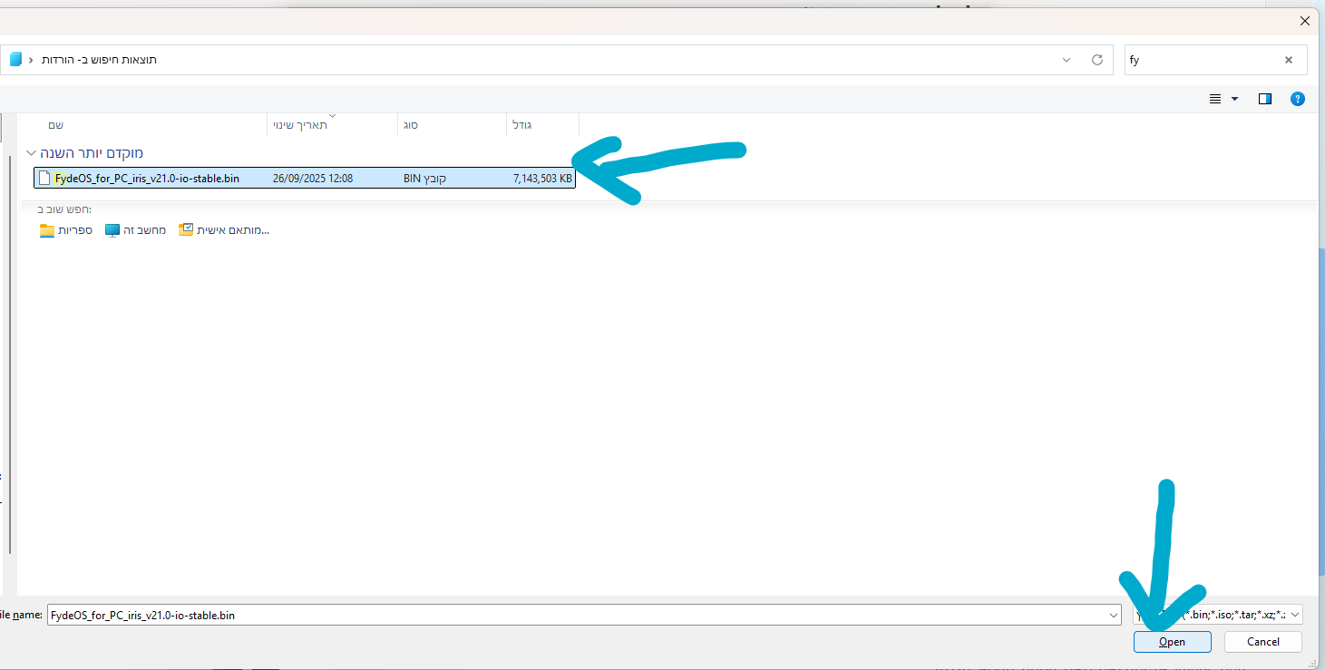

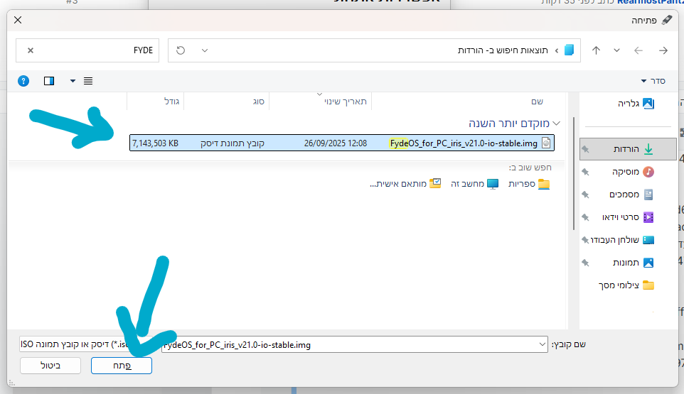

    נבחר באופציה "השתמש בתמונה מקומית"
    נבחר את קובץ התמונה שהורדנו

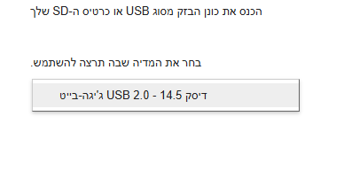

    נכניס את ה USB שהכנו
    נבחר אותו -אזהרה! כל מה שבכונן ימחק.
    ונאשר יעלה מסך אזהרה

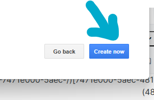

    נלחץ על
    זהו עכשיו הוא צורב תנו לו את הזמן עד שהוא כותב שהוא מסיים ואכשהוא כותב שהכל הסתייים בהצלחה פשוט לסגור את החלון.

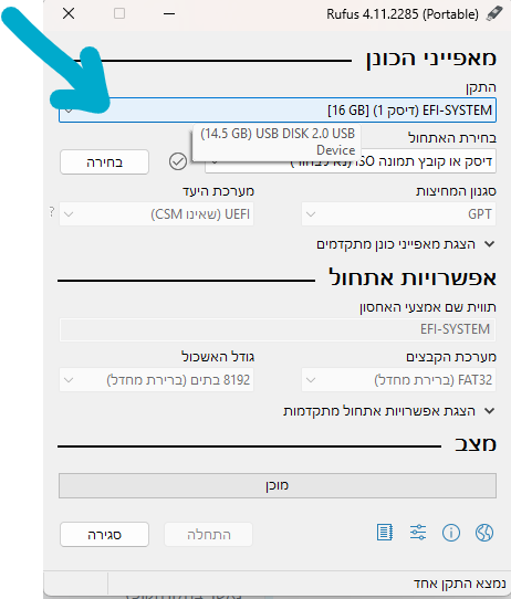

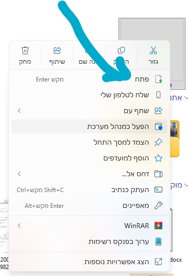

    צריבה אופציה ב'

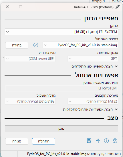

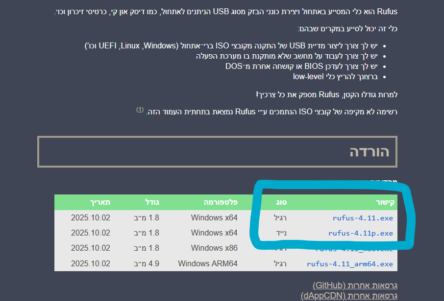

    באמצעות רופוס (שדובר עליה רבות בפורום)

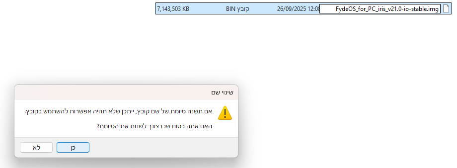

    באופציה זו צריך לשנות את סיומת הקובץ מ .bin ל .img
    כמובן לאשר את השינוי
    נוריד מ כאן את הגירסה הרצויה ניידת או התקנה (יותר נוח נייד)

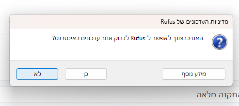

    נתקין את התוכנה
    נאשר בחלון הקופץ
    ולגבי עדכונים זה לא משנה אז עדיף לא
    יפתח חלון התוכנה נבחר התקן (את הUSB שייעדנו) זהירות הכל הולך להימחק

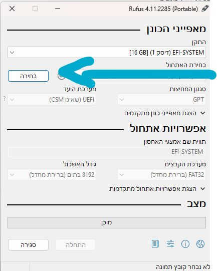

    נגדיר במחיצות ובמערכת כמו כאן
    נבחר את קובץ התמונה (זכרו לשנות סיומת ל .img)
    נלחץ על התחלה ובסיום נלחץ על סגירה

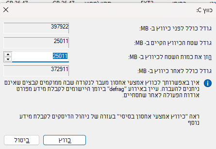

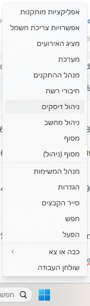

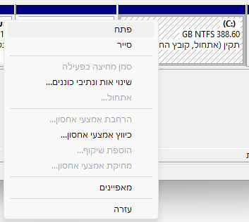

    1. הכנת מחיצה. -רק למתקינים בדואל בוט לצד וינדוס, מי שמתקין על כל הכונן (ואז נמחק כל מה שיש במחשב כולל הוינדוס) יכול לדלג ל שלב 6
      ניפתח את ניהול דיסקים של ווינדוס (מקש ימני על סמל הוינדוס בשורת המשימות)
      מקש ימני על כונן C ובחירה ב כיווץ אמצעי אחסון
      יפתח חלון זה יכול לקחת כמה שניות
      נבחר את גודל המחיצה ב MB כל 1024 מגה בייט הם ג'יגה אני בחרתי בתמונה כ 25 גיגה
      נכווץ
      יופיע השטח הלא מנוצל
      נעמוד עליו עם העכבר ונלחץ מקש ימני
      יפתח אשף פשוט נאשר הכל עד לסיום
      זהו סיימנו.

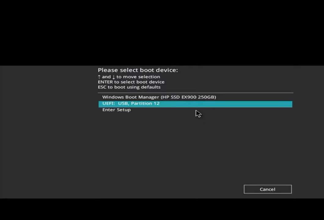

    נפעיל את המחשב מחדש וניכנס לתפריט האתחול (קל יותר) או לביוס.
    איך נכנסים לתפריט האתחול????
    💻 מדריך למשתמש המתחיל: כניסה ל-BIOS ולתפריט האתחול
    ברוכים הבאים לעולם המחשבים! הנה הסבר פשוט שיעזור לך להבין כיצד לגשת לשני כלים חשובים במחשב שלך: ה-BIOS (או UEFI) ותפריט האתחול (Boot Menu).
    1. מה זה ה-BIOS/UEFI ולמה הוא חשוב?
    מה זה: ה-BIOS (Basic Input/Output System) או ה-UEFI (הגרסה המודרנית שלו) הוא התוכנה הראשונה שרצה כשאתה מדליק את המחשב.
    מה עושים בו: הוא האחראי לוודא שכל חלקי החומרה (כוננים, זיכרון, מעבד) עובדים, והוא קובע מאיפה המחשב יטען את מערכת ההפעלה (למשל, Windows). ב-BIOS אפשר לשנות הגדרות בסיסיות של המחשב.
    מתי משתמשים בו: כשצריך לשנות הגדרות חומרה מתקדמות.
    1. מה זה תפריט האתחול (Boot Menu)?
    מה זה: תפריט שמקפיץ לך אפשרות לבחור ממנו באופן חד-פעמי מאיפה המחשב יתחיל לעבוד.
    מה עושים בו: לבחור אם להתחיל את מערכת ההפעלה מהכונן הקשיח הרגיל, או ממקור אחר כמו דיסק און-קי (USB), דיסק DVD או כונן רשת.
    מתי משתמשים בו: בעיקר כשצריך להתקין מחדש מערכת הפעלה (מ-USB למשל) או להשתמש בכלי תיקון חיצוניים.

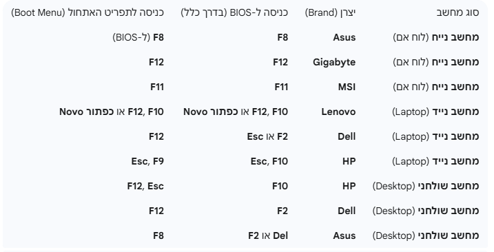

    הדרך להיכנס לכל אחד מהכלים הללו היא על ידי לחיצה חוזרת ונשנית על מקש ספציפי מיד לאחר הדלקת המחשב, לפני שמערכת ההפעלה מתחילה להיטען.
    א. מציאת המקש שלך
    המקש משתנה בין יצרני המחשבים ולוחות האם (Mainboard/Laptop/Desktop).
    טיפ: אם המקש לא מופיע בטבלה, חפש בה את שם היצרן של המחשב או לוח האם שלך!
    ב. שלבי הכניסה
    כבה את המחשב לחלוטין.
    הדלק את המחשב.
    מיד לאחר הלחיצה על כפתור ההפעלה, התחל ללחוץ במהירות ובאופן חוזר ונשנה על המקש שזיהית (למשל, F12 ל-Boot Menu או F2 ל-BIOS).
    המשך ללחוץ עד שיופיע המסך הרצוי (מסך ה-BIOS או תפריט האתחול).
    שים לב: מסכי ה-BIOS ותפריט האתחול הם לרוב מסכים שחורים עם טקסט לבן או ממשקים פשוטים. חשוב להיזהר כשמשנים הגדרות ב-BIOS, שכן שינויים לא נכונים עלולים לגרום לבעיות.
    אחרי שנכנסנו לתפריט האתחול נבחר את ה USB

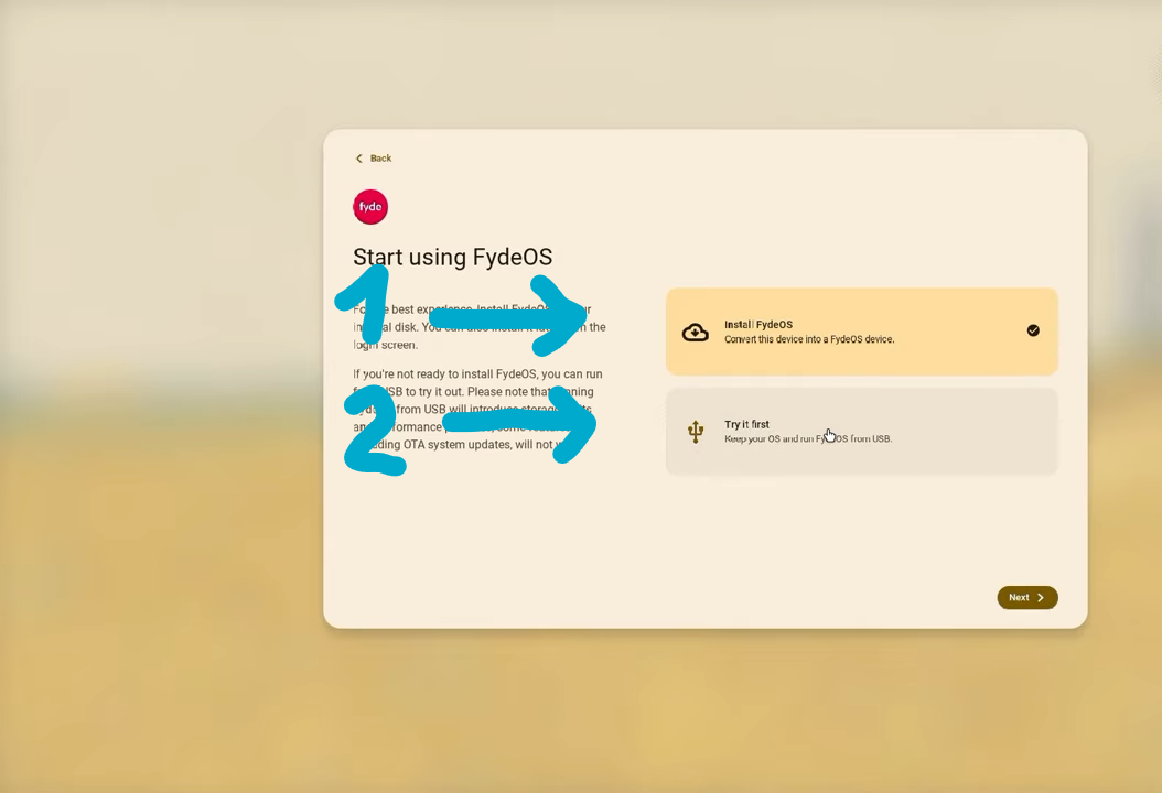

    יש שתי אופציות 1. התקנה 2. התנסות. נבחר בהתקנה (מי שרוצה יכול להתנסות ואח"כ לצאת מהמשתמש יופיע שוב מסך בחירה להתקנה)
    אחרי שבחרנו בהתקנה יופיע המסך הבא

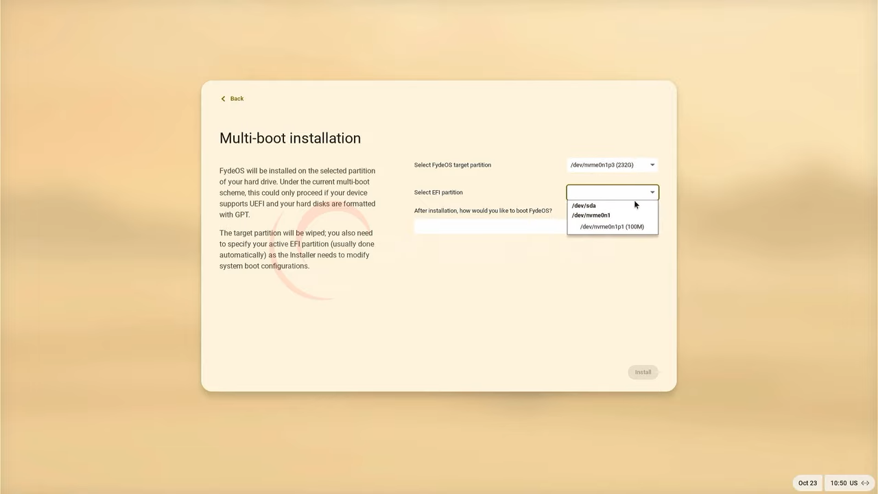

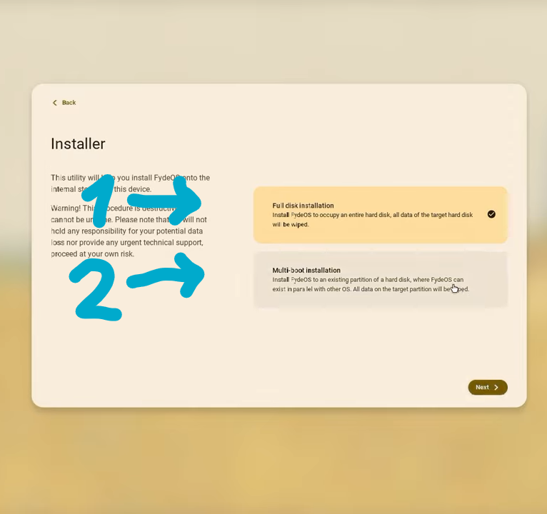

    בו אנחנו בוחרים את שיטת ההתקנה דיסק מלא (1) או לצד וינדוס (2) זהירות נא לשים לב להוראות לא למחוק שום דבר בטעות!!!!!!!!!!!!
    אנחנו נתקדם בינתיים עם התקנה לצד וינדוס (2)
    נבחר את אופציה 2 יופיע המסך הבא
    כאן צריך לבחור 3 דברים 1. מחיצה להתקנה (נבחר את זו שיצרנו לפי הגודל זהירות!!!!!! בחירת מחיצה לא נכונה עלולה למחוק את כל המחשב שלכם) 2. מחיצת האתחול (יש כבר את של וינדוס -נשתמש בה זה לא מוחק שום דבר) 3. איך המחשב מעלה את המערכת (כבר נסביר).
    בשדה 1 (כמו בתמונה למעלה) נבחר את המחיצה שיצרנו לפי הגודל
    בשדה 2 נבחר את מה שהוא מציע (לא אמור להיות 2 אופציות)
    בשדה השלישי יופיעו 3 אפשרויות

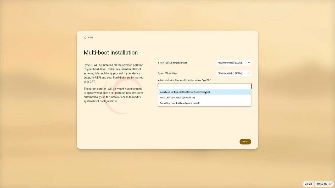

    העליונה יוצרת מנהל אתחול חדש למחשב וזה קצת נכס (REFI למי שמכיר)
    נבחר בזו השניה (שרק יוצרת בוטלאודר גרוב)
    השלישית לא יוצרת הפניה במחשב ומיועדת למשתמשים מתקדמים

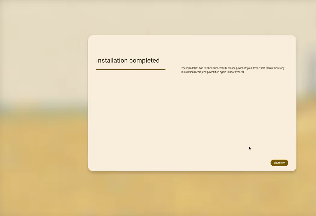

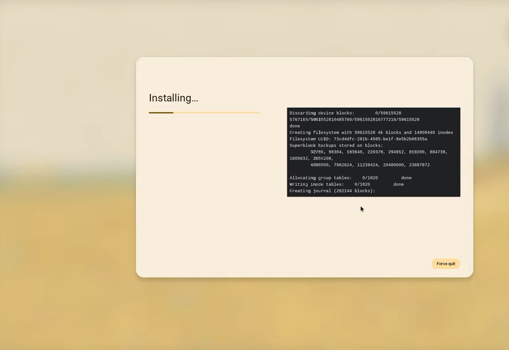

    אוקי נלחץ על install וההתקנה תחל
    עם הסיום נפעיל מחדש את המחשב על המקש shotdown
    זהו סיימנו עם ההתקנה! ברכותיי.

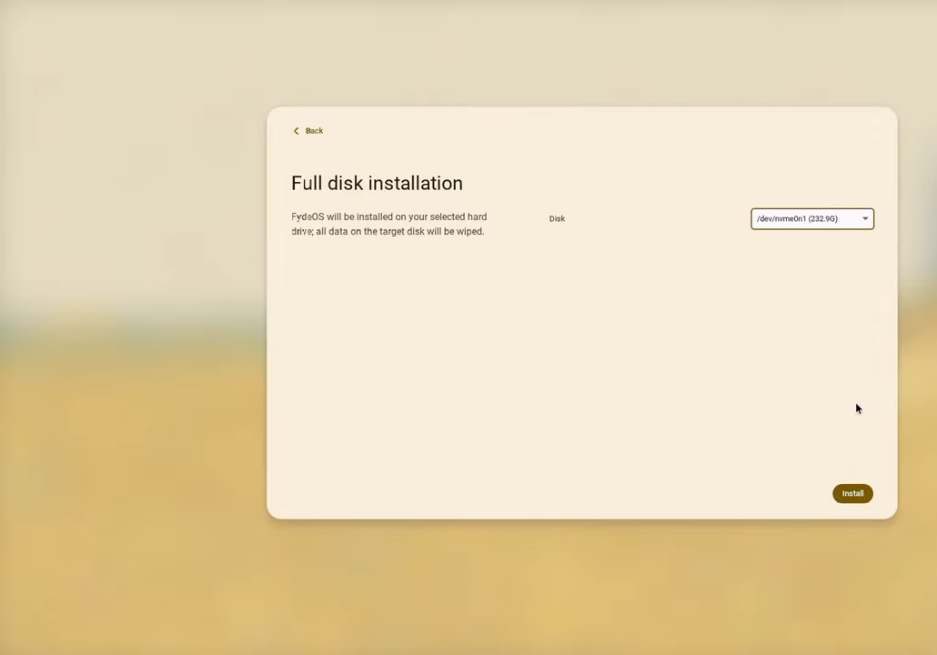

    1. התקנה על כל הכונן -זהירות זה מוחק את כל המחשב!!!!!!!!!!!! מי שהתקין לצד וינדוס יכול לדלג לשלב הבא.
      כשיעלה תפריט הבחירה בסוג ההתקנה נבחר באופציה הראשונה
      משם נבחר את הכונן
      נתקין ונחכה לסיום

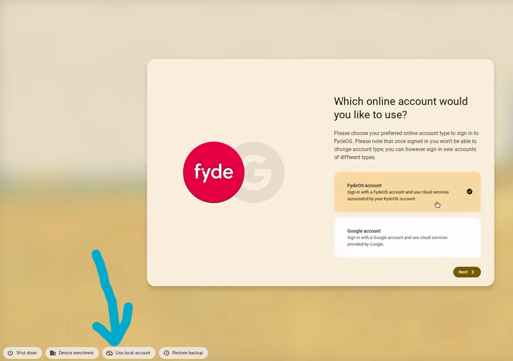

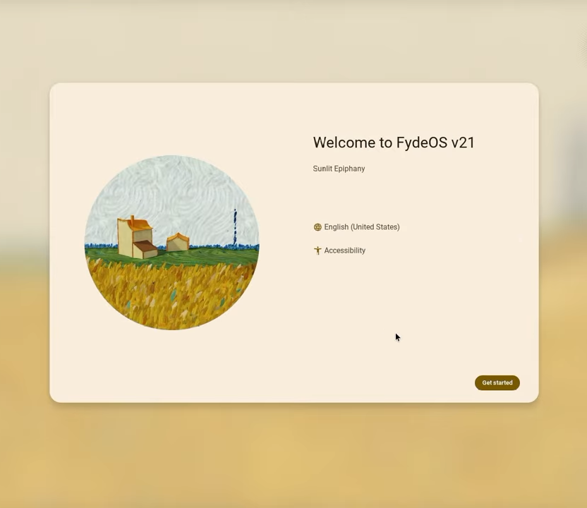

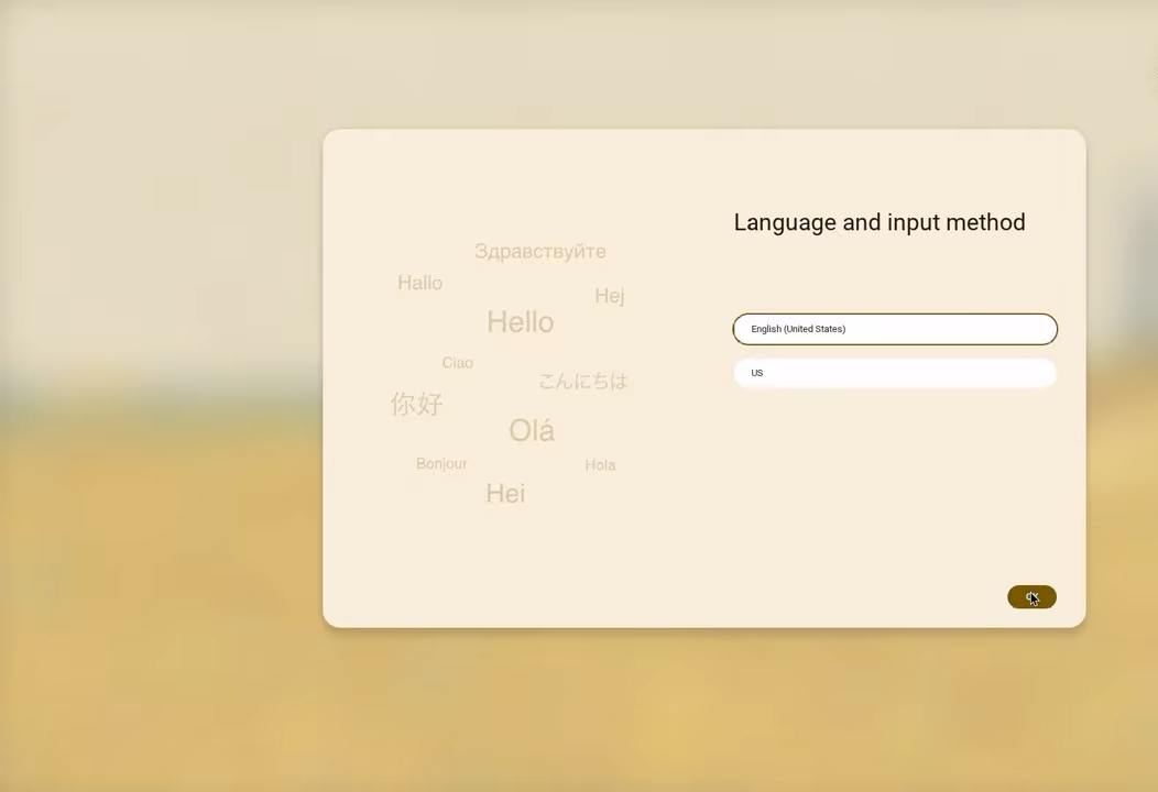

    2. הפעלת המערכת בפעם הראשונה -נפעיל את המחשב וניכנס למערכת
      נבחר שפה כאן (נלחץ על english)
      יפיע המסך הבא
      נקיש על get started

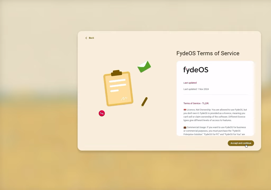

      יופיע מסך התנאים וההגבלות נאשר אותו
      נגיע לבחירת חשבון
      אני ממליץ על מה שמסומן בחץ מי שבכל זאת רוצה חשבון גוגל יכול לבחור באפשרות הראשונה
    יפיעו מספר הגדרות נאשר את כולם
    זהו אנחנו בפנים!!!!!!!!!!! 👏👏👏👏

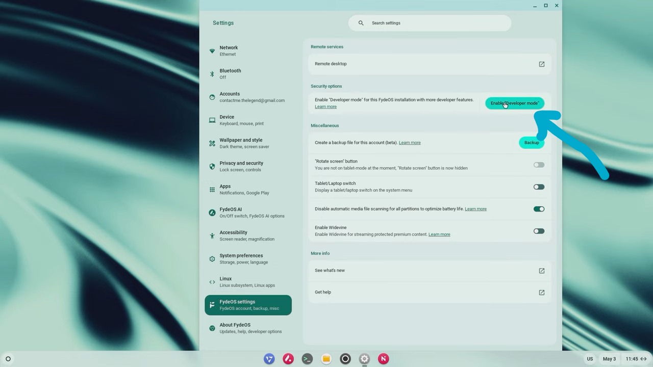

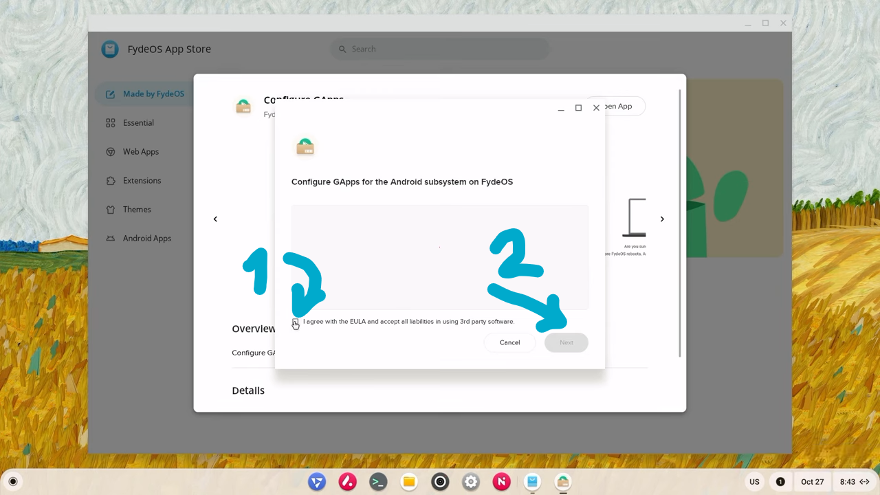

    1. הגדרת תת מערכת אנדרואיד עם גוגל פליי

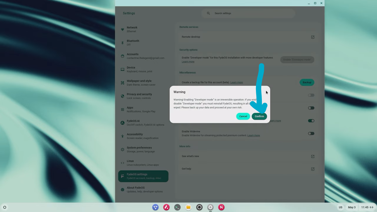

      כדי שאנדרואיד יעבוד עם גוגל פליי צריך להגדיר 2 דברים מצב מפתח והשבת אימות נתונים נעשה את זה כך
      ניכנס להגדרות (לחצן הווינדוס מוביל לתפריט האפליקציות) ללשונית שבתמונה ונלחץ על האופציה שמסומנת בחץ
      נאשר
      מצב מפתח מופעל (נפעיל מחדש אח"כ)

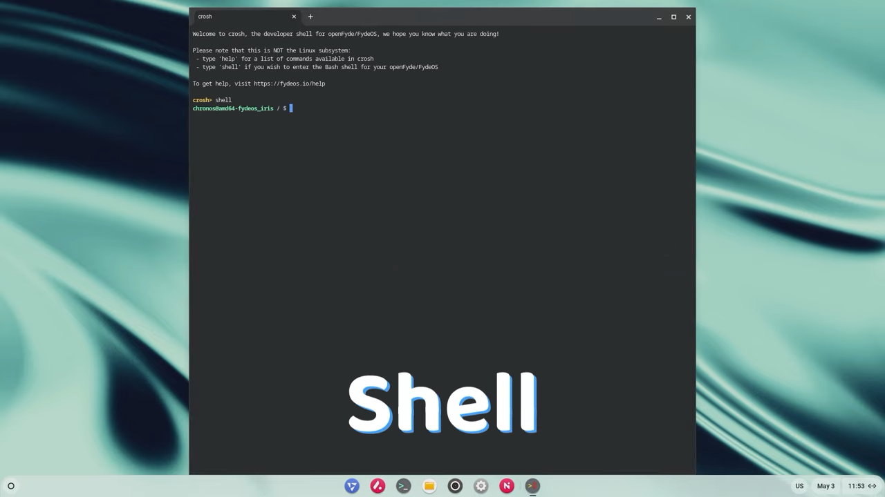

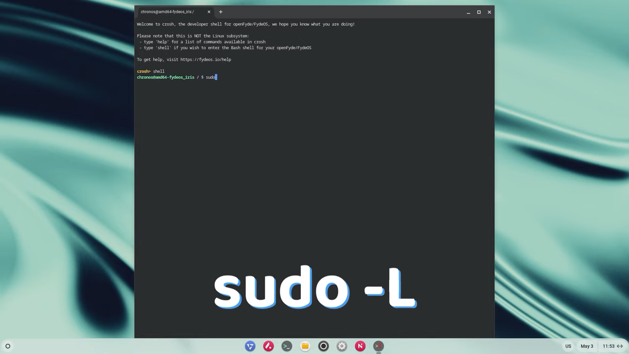

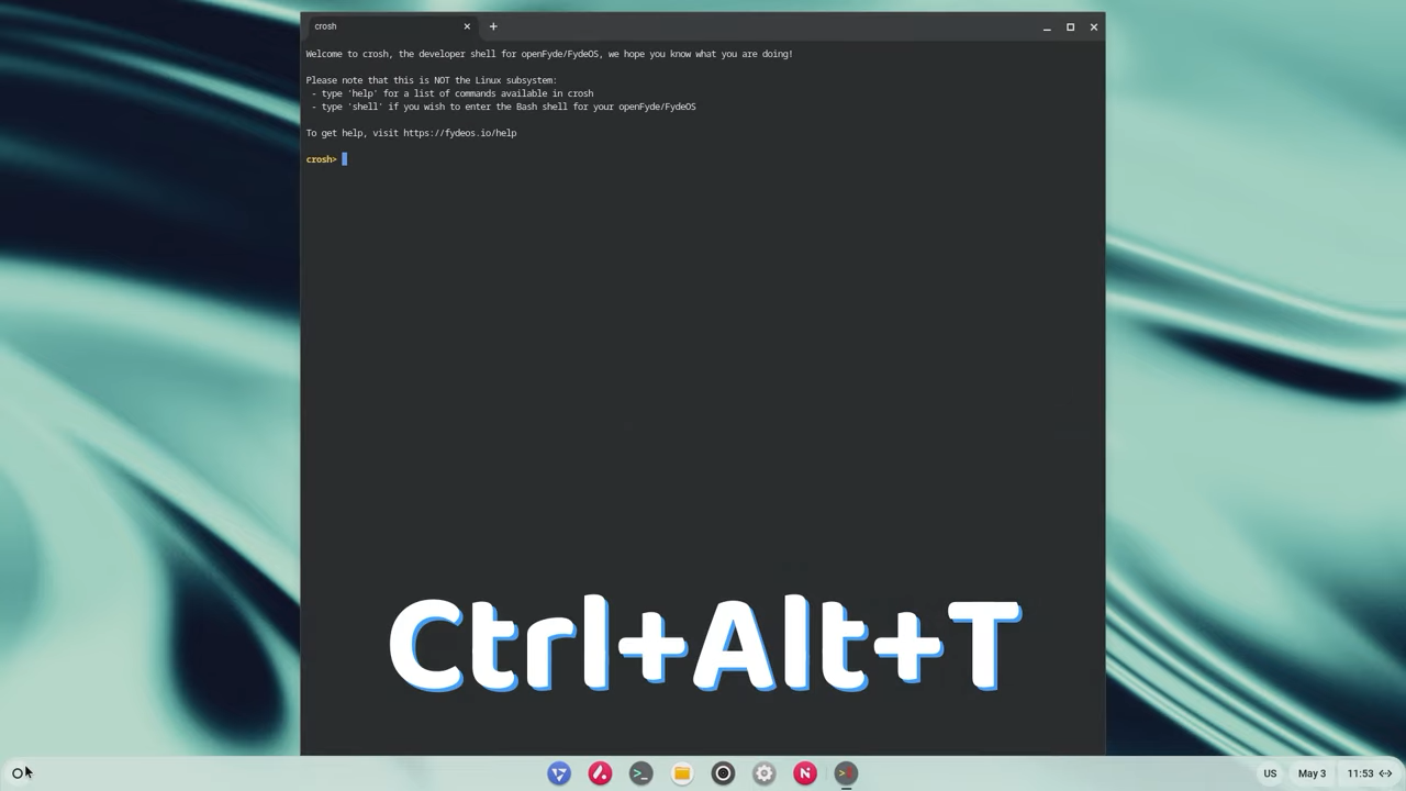

    ניכנס לטרמינל ע"י לחיצה על קונטרול+אלט+T
    נקיש
    shell

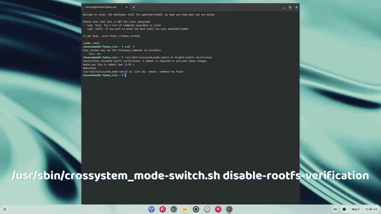

    ואז
    sudo -i
    או
    sudo -l
    ואז
    /usr/sbin/crossystem_mode-switch.sh disable-rootfs-verification
    זהו נפעיל מחדש וסיימנו!!!!!!!!!

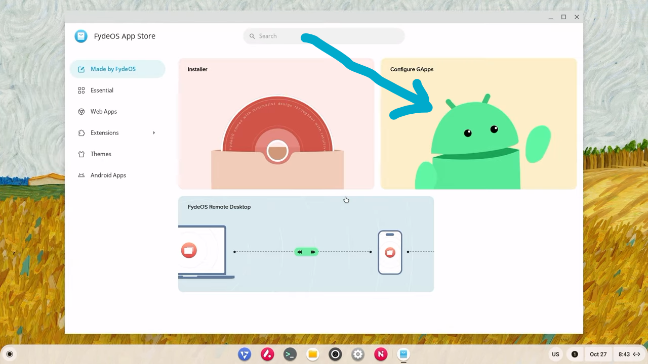

    עכשיו בפעם הבאה יהיה לנו בתפריט האפליקציות סמל של אנדרואיד נלחץ עליו ונגדיר אותו.

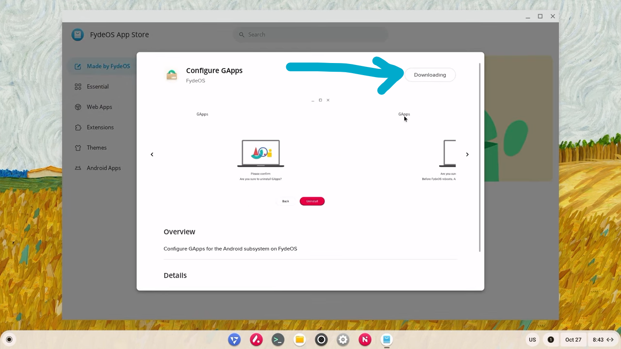

    מי שרוצה גוגל פליי יש בתפריט האפליקציות חנות של fydeos
    נבחר את הפריט הזה ונתקין
    נאשר ונמשיך
    זהו יש לנו הכל!!!!!!! גוגל פליי מופיע בתפריט האפליקציות

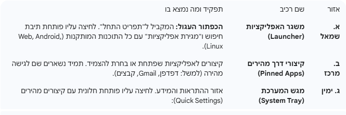

    1. הדרכה בסיסית (AI)
    איפה נמצא כל דבר ב-FydeOS
    FydeOS (המבוססת על ChromeOS) עוצבה להיות פשוטה ואינטואיטיבית. הנה החלקים המרכזיים של שולחן העבודה:
    א. שורת המשימות (The Shelf)
    זהו הסרגל הראשי המופיע לרוחב תחתית המסך. הוא מחולק לשלושה אזורים:
    ב. בתוך מגש המערכת (System Tray)
    המגש בצד ימין למטה נותן גישה מיידית להגדרות נפוצות:
    הסמל העיקרי: מציג את השעה והתאריך.
    קיצורים המהירים (בתוך החלונית שנפתחת):
    Wi-Fi / Ethernet: חיבור לרשתות.
    Bluetooth: הפעלה או כיבוי של חיבורי מכשירים חיצוניים.
    עוצמת שמע: שליטה בווליום.
    בהירות מסך: שליטה ברמת האור.
    הגדרות (Settings): סמל גלגל השיניים ⚙️. לחיצה עליו לוקחת אותך לתפריט ההגדרות המלא של המערכת.
    נעילה/כיבוי: סמלים לנעילת המסך, כיבוי או הפעלה מחדש של המחשב.
    ג. מגירת האפליקציות (App Drawer)
    מיקום: נפתחת כאשר לוחצים על משגר האפליקציות (הכפתור העגול בפינה השמאלית התחתונה).
    מה נמצא בה: כל האפליקציות המותקנות במערכת (Web Apps, Android ו-Linux), מחולקות לפי קטגוריות או מסודרות בסדר אלפביתי.
    ד. אפליקציית "קבצים" (Files App)
    מיקום: נגישה דרך משגר האפליקציות, או כסמל תיקייה 📂 במדף המשימות (Shelf).
    מה נמצא בה:
    "הקבצים שלי" (My Files): האחסון המקומי במחשב (כולל תיקיות Downloads וקבצי Android).
    Google Drive: חיבור מובנה לאחסון הענן של גוגל.
    אחסון חיצוני: כונני USB או דיסקים קשיחים שתחבר.
    ה. הגדרות המערכת המלאות (The Full Settings Menu)
    מיקום: לוחצים על סמל גלגל השיניים ⚙️ בתוך מגש המערכת (פינה ימנית למטה).
    מה נמצא בה: ניהול חשבון, רשתות, הגדרות Bluetooth, הגדרות מסך, אפשרויות נגישות וגישה לקטע "מפתחים" (Developers) שבו מפעילים את תמיכת לינוקס.
      נבחר אותו
      ונוריד
      נוסיף את התוסף
      נוודא שהותקן בהצלחה
      נלחץ על סמל ההגדרות
      נלחץ על
      נתקין את התוכנה
      נאשר בחלון הקופץ
      סבלנות זה לוקח זמן.
        נכווץ
        זהו סיימנו.
      א. מציאת המקש שלך
      ב. שלבי הכניסה
      הדלק את המחשב.
        משם נבחר את הכונן
        נתקין ונחכה לסיום
        יפיע המסך הבא
        נקיש על get started
        נגיע לבחירת חשבון

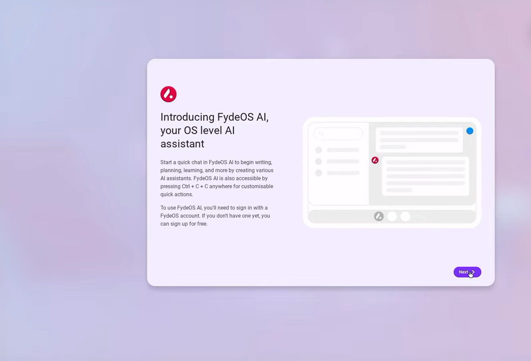

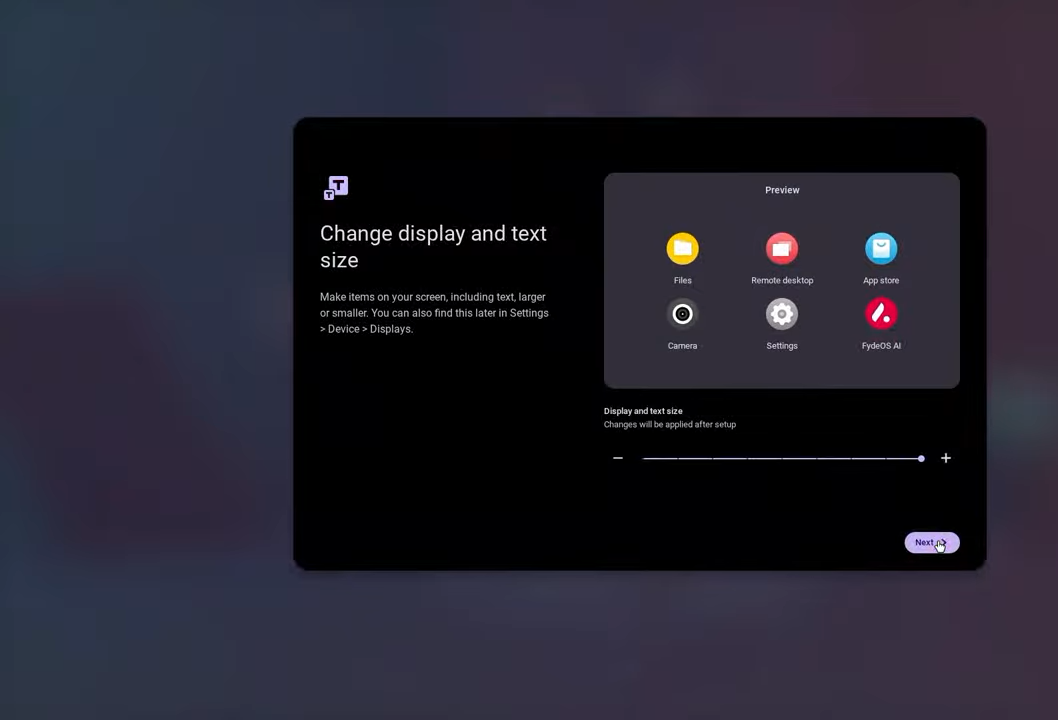

        נאשר
      נקיש
      shell
      ואז
      sudo -i
      או
      sudo -l
      ואז
      נאשר ונמשיך
          משם נבחר את הכונן
          נתקין ונחכה לסיום
          יפיע המסך הבא
          נקיש על get started
          נגיע לבחירת חשבון
          נאשר
        נקיש
        shell
        ואז
        sudo -i
        או
        sudo -l
        ואז
        נאשר ונמשיך
                  נבחר אותו
                  ונוריד
                  נוסיף את התוסף
                  נוודא שהותקן בהצלחה
                  נלחץ על סמל ההגדרות
                  נלחץ על
                  צריבה אופציה ב'
                  נתקין את התוכנה
                  נאשר בחלון הקופץ
                    נכווץ
                  א. מציאת המקש שלך
                  ב. שלבי הכניסה
                  הדלק את המחשב.
                    משם נבחר את הכונן
                    נתקין ונחכה לסיום
                    נאשר

                  @אלישע-מואב-0 הפקודה האחרונה /usr/sbin/crossystem_mode_switch.sh disable-rootfs-verification
                  נכשלה אצלי הוא לא נותן לי להפעיל השבתת נתונים
                  • 3 3592
                    אלישע מואב 0
                    @3592 כתב במדריך | התקנת FydeOS - על המחשב לצד וינדוס או התקנה מלאה:
                    צודק היתה לי טעות תנסה להןסיף שתי רווחים לפני או רווח אחד (לא זוכר אולי אפילו שלוש) ותעדכן כאן מה יצא

                      1. מה צריך? - USB אחד לפחות בגודל של 8GB עדיף מסוג 3.0 ומעלה (כחול בפנים) אם לא זה יהיה איטי נורא ומחיצה פנויה (אם רוצים לצד וינדוס) - נסביר בהמשך איך לעשות.
                      נבחר אותו
                      ונוריד
                      4. נצרוב אותו. -איך? שתי אופציות.
                      צריבה אופציה א'
                      נוסיף את התוסף
                      נוודא שהותקן בהצלחה
                      נלחץ על סמל ההגדרות
                      נלחץ על
                      צריבה אופציה ב'
                      נתקין את התוכנה
                      נאשר בחלון הקופץ
                        נכווץ
                        זהו סיימנו.
                      א. מציאת המקש שלך
                      ב. שלבי הכניסה
                      הדלק את המחשב.
                        משם נבחר את הכונן
                        נתקין ונחכה לסיום
                        יפיע המסך הבא
                        נקיש על get started
                        נגיע לבחירת חשבון
                        נאשר
                      נקיש
                      shell
                      ואז
                      sudo -i
                      או
                      sudo -l
                      ואז
                      נאשר ונמשיך
                        3 מנותק
                        3 מנותק
                        3592
                        @אלישע-מואב-0 2 רווחים איפה? בתחילת הפקודה?
                        • 3 3592
                          אלישע מואב 0
                          בתחילת הפקודה?
                          כן
                          3 תגובה 1 תגובה אחרונה

                              @אלישע-מואב-0 ניסתי גם עם שתי רווחים וגם עם 3 וזה מה שאני מקבל: no such file or directtory
                              • 3 3592
                                אלישע מואב 0
                                @3592 גם עם אחד???
                                תנסה מה שכתוב כאן
                                https://fydeos.io/help/knowledge-base/developer-options/developer-mode/disable-rootfs-verification/#_top
                                פשוט תעתיק את הקוד
                                3 2 תגובות תגובה אחרונה
                                • א אלישע מואב 0
                                  @3592 גם עם אחד???
                                  תנסה מה שכתוב כאן
                                  פשוט תעתיק את הקוד
                                  3 מנותק
                                  3 מנותק
                                  3592
                                  @אלישע-מואב-0 מחכה שיפתחו לי את הקישור בנטפרי, אני מסתכל בשורה הירוקה בתמונות שלך וכתוב שם iris ואצלי slim יכול להיות שמותקנת אצלי גירסה שונה ולכן זה לא מאפשר?
                                  • א אלישע מואב 0
                                    @3592 גם עם אחד???
                                    תנסה מה שכתוב כאן
                                    פשוט תעתיק את הקוד
                                    3 מנותק
                                    3 מנותק
                                    3592
                                    @אלישע-מואב-0 היי העתקתי מהקישור שהבאת וזה באמת הריץ את השבטת הנתונים ועכשיו הצלחתי להתקין את הגוגל פליי תודה על המדריך הנפלא ועל העזרה
                                    • 3 3592
                                      אלישע מואב 0
                                      כמה רווחים זה תכלס?
