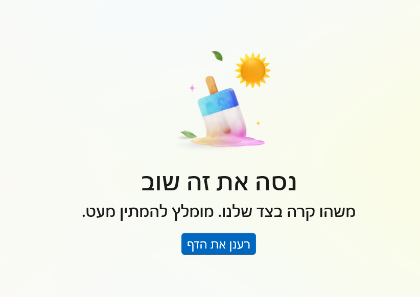

        @מגנוס-קרלסן זו הבעיה, כשאני מחפש סורק זה מראה תמיד כך:

          תעלה הקלטת תעבורה
          יש דברים בחנות מיקרוסופט שכן עובדים לך

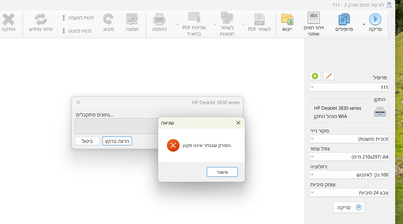

              @יוסי-מחשבים התקנתי, כותב כך:
              e139668d-15ac-461a-ad4f-9edf2b54f930-image.png 31218d92-e68a-4730-8724-bee5642d67e2-image.png

                    @יוסף-בן-חיים להדפיס אתה מצליח?

                      @יוסי-מחשבים כן, ע"י חיבור כבל, לא מקוון

                        @יוסף-בן-חיים אם הסורק לא מזוהה תנסה לחבר להתקן TWAIN

                          @יוסי-מחשבים כותב לא נמצאו מכשירים, בESCL יש IP ידנH, הוא מבקש לכתוב מארח/ IP

                            @יוסף-בן-חיים
                            תכבה את המדפסת ותפעיל שוב
                            תפעיל את המחשב מחדש...

                              @יוסי-מחשבים עדיין אותו דבר

                                @יוסף-בן-חיים כתב בעזרה | סורק להורדה:
                                התקנת דרייבר?
                                אם לא, תתקין מכאן:
                                https://ftp.hp.com/pub/softlib/software13/COL61240/mp-147826-1/Full_Webpack-40.17.1248-OJ3830_Full_Webpack.exe

                                  @יוסי-מחשבים עובד מצוין, יישר כח!
