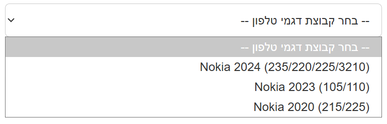

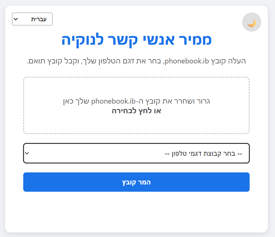

    ישנו אתר אונליין שמבצע את ההמרה הזאת בצורה מדהימה
    לינק לאתר
    אם ישנם בעיות כלשהם באתר פנו אליהם @מתכנת-חובב @10110000 לטיפול הבעיה
    (האתר תומך בסוגי נוקיה שונים)
    כך זה נראה

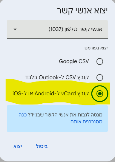

    • באם הכנסתם את אנשי הקשר אחרי המרה ועדיין יש בעיות של רווחים וכדו'
      ניתן להכניס את הקובץ לאנשי קשר של גוגל,
      פעמים רבות גוגל כן יודע לקרוא את הרווחים נכון,
      ואז ניתן לייצא מגוגל שוב לקובץ VCF תקין (לבחור מתוך הרשימה vCard סיומת vcf)

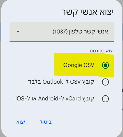

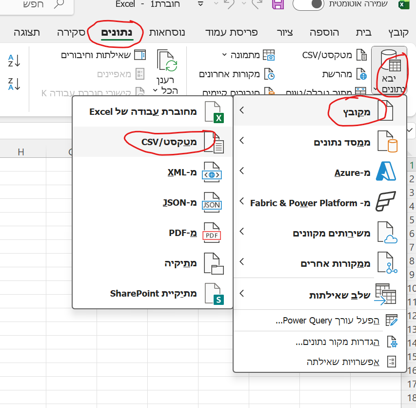

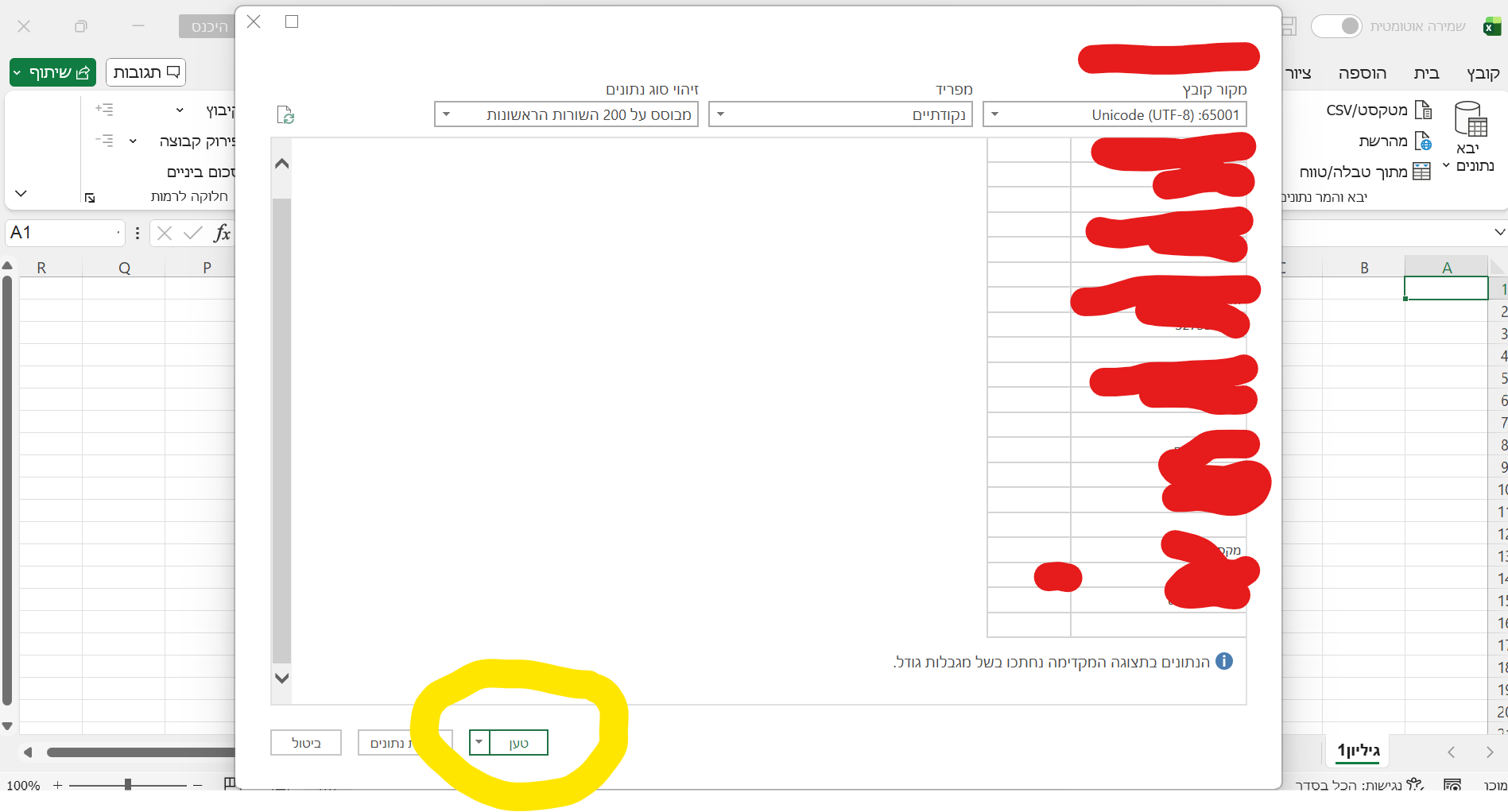

    • אם אתם לא מצליחים לפתוח את אנשי הקשר באקסל
      אפשר לייצא את אנשי הקשר מגוגל לקובץ CSV
      ואז לייבא נתונים לאקסל באמצעות: נתונים - יבא נתונים - מקובץ - מטקסט\CSV
    ייצוא מגוגל
    ייבוא לאקסל
