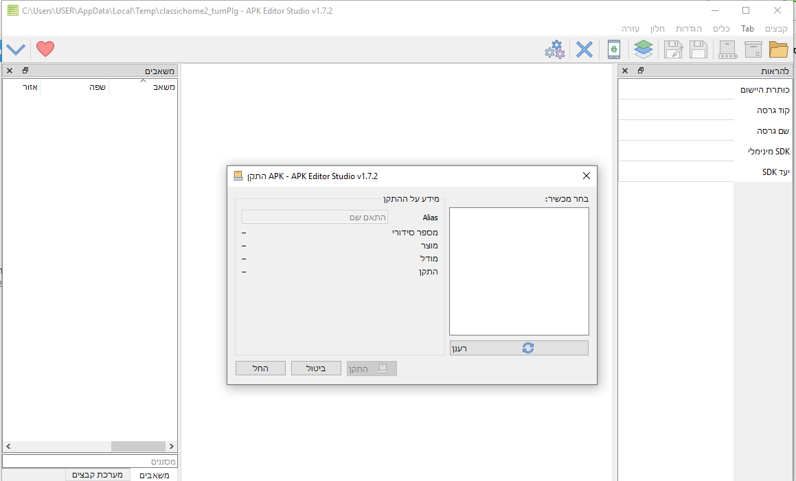

    הקפאת את מסך הבית המקורי ע"י האפליקציה גיבוי טיטניום.
    ובטעות הסרתי את מסך הבית שלקחתי מפה - כעת אין לי מסך הבית ואין לי גישה לטלפון, מה אפשר לעשות???
    ניסיתי בעזרת התוכנה הזו - להתקין את אפליקציית מסך הבית, הבעיה היא שזה לא מזהה את המכשיר.

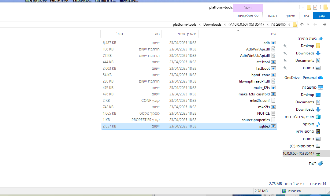

    @יאיר-דניאל platform-tools-latest-windows.zip תנסה מכאן. תוריד תחלץ תתקין תפתח תפעל לפי ההוראות

      @0527175343smb על מה אני אמור ללחוץ?

        @יאיר-דניאל זה adb תפתח טרמינל בתיקייה הזאת ותראה אם המכשיר מזוהה.
