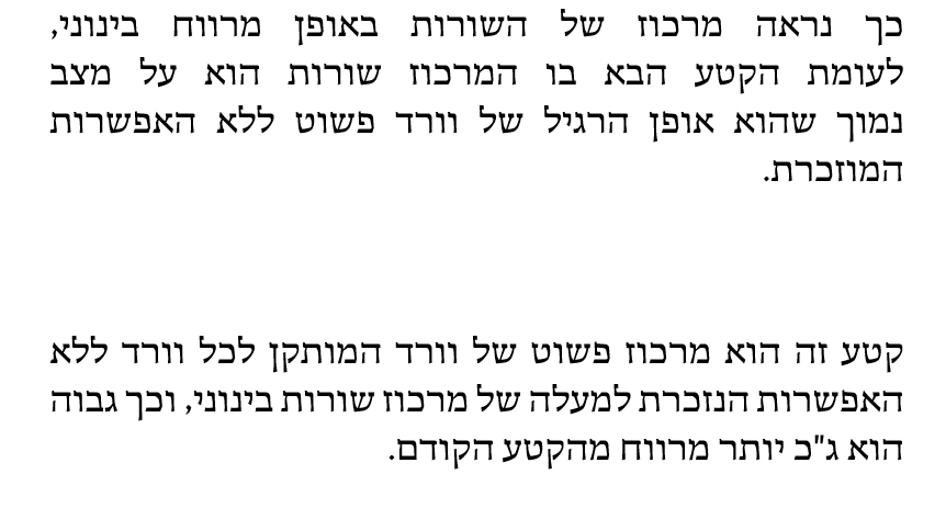

    היה לי מחשב שהוורד תמך באפשרות של יישור ומרכוז השורות בשלש רמות כזה:צילום מסך 2024-11-17 200253.png
    וכעת חדשתי מחשב ואין לי מושג איך ניתן ליצור אפשרות זו,
    אשמח אם אי מי יוכל לעזור לי.

        @איש-גמזו אפשרו שלש מצבים של מרכוז מרווח יותר בין המילים, מרווח פחות ומרווח הרבה.
        תודה.

          מצורף כאן תמונת מסך של שני אפשרויות של מרכוז השורותצילום מסך 2025-10-29 223159.png

            @אחד-עשרה זה לא מירכוז אלא יישור לשני הצדדים.
            בכל אופן, מעניין שיש גירסה בוורד עם אפשרות לשליטה במרווח בין המילים,
            זו גירסה ישנה מאד?
            למעשה, בתוסף עיצוב תורני יש אפשרות להגדיל/להקטין את המרווחים בלי קשר ליישור פיסקה.

                  @אחד-עשרה תלך ל: קובץ>אפשרויות>התאמה אישית של רצועת הכלים>יבא/יצא>יבא קובץ התאמה אישית.
                  תייבא את הקובץ הבא:
                  התאמות אישיות של Word.exportedUI
                  (לא משהו מיוחד, רק בהתאמה אישית יצרתי קבוצה חדשה עם הפקודות הנ"ל)

                    או פשוט להוסיף את הלחצן הזה לבד בתוך חלונית התאמה אישית של סרגל הכלים
