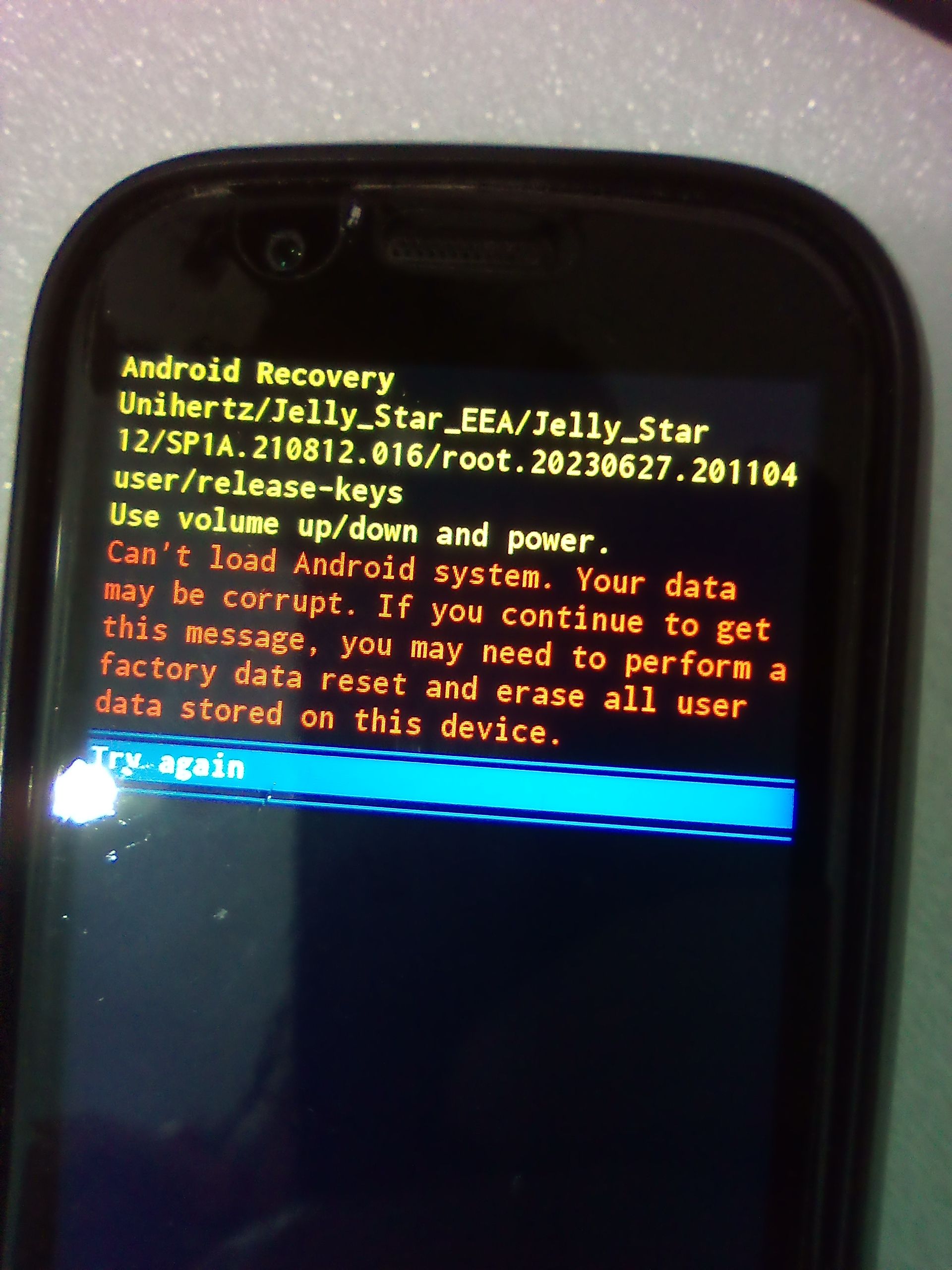

                  אפשר לשאול איך הצלחת? אני מנסה בג'לי סטאר עם אנדרואיד 13
                  רוט עשיתי בהצלחה לפי המדריך הזה
                  והרשאות כתיבה אני מנסה לפי המדריך הזה כבר הרבה זמן ואחרי הצריבה המכשיר לא עולה, הוא נדלק ונכבה בלופ אין סופי עד שמגיע לחלון הזה
                  מה לא עשיתי טוב?
                  בדקתי עם מגיסק 27 וגם עם 28.1

                    @simon אם ביטלת הצפנה אתה חייב גם לצרוב userdata ריק תנסה אולי לעשות wipe דרך הרקוברי כמו שהוא מציע ואולי יעלה לך
                    S תגובה 1 תגובה אחרונה
                    • U urielk
                      simon
                      @urielk כתב בבירור | מישהו יודע איך אפשר להפוך root לניתן לכתיבה:
                      לא נראה לי שביטלתי הצפנה בזמן יצירת הסופר, יש דרך לבדוק את זה?
                      איך לעשות wipe?

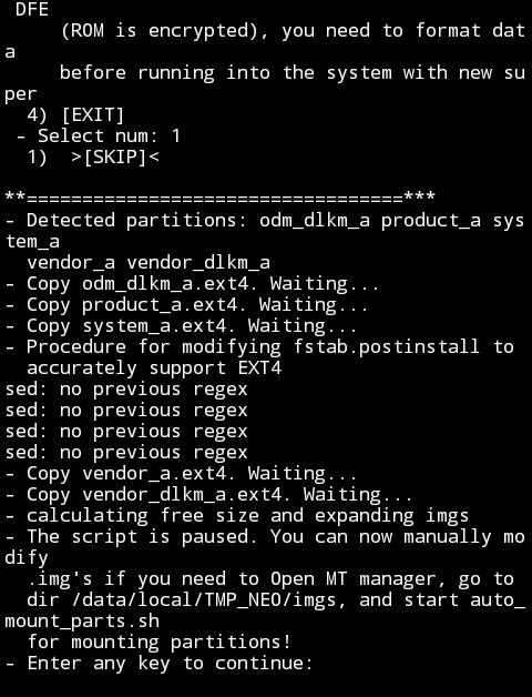

                        simon
                        אולי השגיאה הזו?
                        U תגובה 1 תגובה אחרונה
                        • S simon
                          אולי השגיאה הזו?
                          U מנותק
                          U מנותק
                          urielk
                          @simon אין במה שצילמת שום בעיה מהותית חוץ מזה שהוא מזהיר אותך שאתה צריך למחוק את ה userdata כמו שאמרתי
                          • U urielk

                            @urielk פשוט תצרוב מחיצת userdata ריקה אתה רוצה שאני אעלה לך לפה ? אתה יכול גם עם mtkclient למחוק
                            mtk e userdata
                            S 3 תגובות תגובה אחרונה
                            • U urielk
                              mtk e userdata
                              simon
                              mtk e userdata
                              אודה לך מאד עם תעלה
                              אני לא יודע לעבוד ב mtkclient
                              רק ב ADB או ב SP_Flash_Tool
                              • S simon
                                mtk e userdata
                                אודה לך מאד עם תעלה

                                    simon
                                    @urielk
                                    גיביתי את המחיצה userdata לפני שאני מוחק הכל
                                    אבל הגיבוי נעשה ממחיצה מוצפנת, אני מפחד להסתבך אח"כ לשחזר מהגיבוי, יש אפליקציה מומלצת שמתאימה לגיבוי של כל החומר ולשחזור אח"כ למחיצה לא מוצפנת? תודה רבה
                                    • S simon
                                      @urielk
                                      U מנותק
                                      U מנותק
                                      urielk
                                      כתב ב נערך לאחרונה על ידי urielk
                                      @simon אל תסמוך על שום אפליקציה כזאת אם המידע שיש לך במכשיר חשוב תגבה שהוא עובד.
                                      כי אחרי זה אין דרך חזרה.. זאת אומרת תנסה להחזיר את הסופר הישן שלך ותראה אם המכשיר עולה ותגבה כל מה שחשוב לך או שפשוט תעשה readback לכל ה rom.
                                      כי המחיצה של userdata לבדה לא עוזרת לך כשהיא מוצפנת אתה לא תוכל לעשות לה decrypt אחרי זה...
