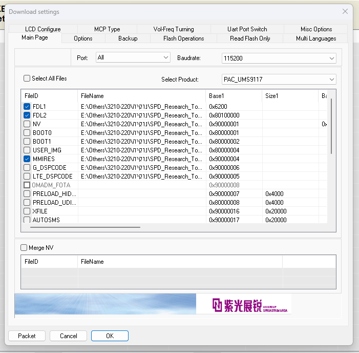

    האייקונים הם:
    שעון, יוטיוב-נגן מוזיקה, יומן שיחות, חשבון גוגל-הגדרות, מנהל קבצים גוגל, אנשי קשר, לוח שנה, תוספים, וגלריה,
    עשיתי רק את האייקונים שרואים בתמונה, כי זה הגירסה שלי...
    קישור להורדת הקובץ mmi_res_240X320_QB.bin
    צורבים דרך SPD,
    טוענים קובץ PAC -לא משנה איזו(2024...) ומחליפים את הקובץ הזה בתיקייה הזמנית וצורבים.
    ניתן לצרוב רק את הקובץ הזה למניעת איפוס
    עושים V רק על שלושתם
    מי שלא מרוצה יכול להחליף, לשנות, ולהוסיף אייקונים כמו במדריך הזה
    https://mitmachim.top/topic/74482/מדריך-שינוי-תמונת-פתיח?_=1761579540917

      @טשיקאוור-ניוז שאלה קטנה:
      מה הסיכון בצריבה של זה? זה יכול לפרמט משהו במערכת?

              טשיקאוור ניוז
              @חכם_בלילה
              רק הקובץ הזה, לא!

                @משהקפלן
                למי שיש יש,
                אולי אפשר עם קובץ של 2020 ולהחליף FDLים ואת הקובץ הזה ולצרוב רק אותם, FDLים יש לך כאן
                https://mitmachim.top/topic/79718/להורדה-קיבלתי-קובץ-pac-של-גרסה-ל-235-שנת-2024-מצורפים-קבצי-ה-fdl/48
                לא לוקח אחריות...

                  @טשיקאוור-ניוז אפשר פשוט לצרוב רק את המחיצה של הmmires וזהו לא צריך להסתבך עם קבצי pac וכו'
                  אתה רק צריך את הfdl ואת הגדלים (אתה יכול לצרוב את זה עם התוכנה של @r0l0gin.)

                    @cfopuser כתב בלהורדה | קובץ הגרפיקה לנוקיה 220/235 כשר עם אייקונים של גוגל להורדה:
                    איך? זה לא צורב רק NV?

                      @טשיקאוור-ניוז ה צורב הכול בכול מכשיר פשוט צריך להגדיר את הprofile (בעיקרון גם בקובץ pac יש לך כבר profile בקטנה זה אותו רעיון אצל @r0l0gin. כתבתי את זה מסודר איפה שהוא בשרשור שלו תחפש)
