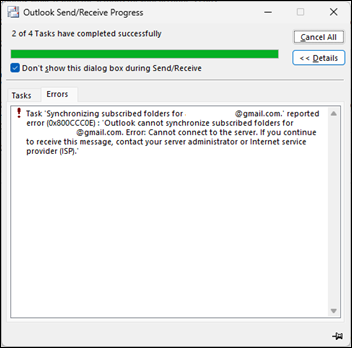

    יש לי אאוטלוק 365 ופתאום ביום בהיר אחד זה הפסיק לשלוח ולקבל מיילים, מה יכול להיות הבעיה והפיתרון.

      אם יש לך חשבון Gmail קיים בפרופיל Outlook שלך, ייתכן שתראה את השגיאה הבאה בעת ניסיון לשלוח/לקבל:
      "משימה: 'מסנכרן תיקיות שאתה מנוי עליהן עבור username@gmail.com.' דיווח על שגיאה (0x800CCC0E): 'ל- Outlook אין אפשרות לסנכרן תיקיות שאתה מנוי עליהן עבור username@gmail.com. שגיאה: אין אפשרות להתחבר לשרת. אם הודעה זו תימשך, פנה למנהל השרת או לספק שירותי האינטרנט (ISP) שלך.'

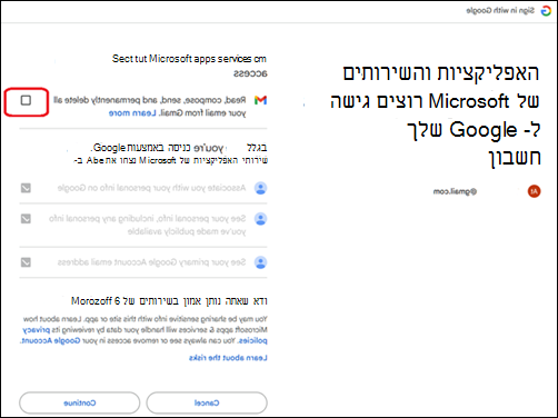

      בעיה זו עלולה להתרחש אם אתה מוסיף את חשבון Gmail ל- Outlook וב במהלך הכניסה לדפדפן לא סמן את התיבה עבור:
      בחר באילו אפליקציות של Microsoft & יכולים לגשת: "קרא, חבר, שלח ומחק לצמיתות את כל הדואר האלקטרוני שלך מ- Gmail".

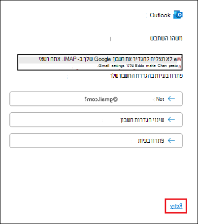

      לאחר שאתה בגירסת ה- Build המתוקנת, אם החמצת את סימון התיבה עבור שירותי Microsoft & יש גישה: "קריאה, חיבור, שליחה ומחיקה לצמיתות של כל הדואר האלקטרוני שלך מ- Gmail", באפשרותך לחזור על הכניסה לדפדפן על-ידי בחירה בקישור נסה שנית בחלון השגיאה:

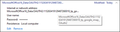

      3. גלול מטה אל אישורים כלליים ואתר אישורים המתחילה ב- MicrosoftOffice16_Data:OAUTH2.
      4. הרחב כל אחד מהם ורחף מעל MicrosoftOffice16_Data:OAUTH2 עד שהוא מציג את השם המלא, כולל tp_google_imap_Oauth2. אלה הם האישורים של Google עבור חשבון Gmail שלך.
      5. בחר הסר עבור כל אחד מהם באמצעות MicrosoftOffice16_Data:OAUTH2. קיימים שני אישורים אלה עבור כל חשבון Gmail, לכן הקפד להסיר את שניהם.

      לאחר ביצוע השלבים לעיל, אתה מוכן כעת להיכנס באמצעות דפדפן מ- Outlook. פתח את Outlook בפרופיל Outlook שלא סונכרן ובחר את הסרגל העסקי היכנס באמצעות הדפדפן ב- Outlook. ודא כי במהלך הכניסה לדפדפן סמן את התיבה עבור יישומי Microsoft & שירותים שצוין בחלק העליון של מאמר זה.
