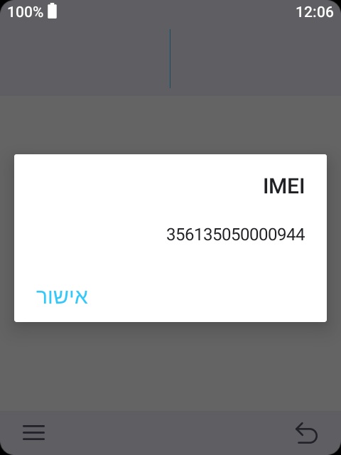

          @7678545
          מה אכפת לך לבדוק את הנושא של הimei
          תכתוב לי אותו פה ואני יבדוק
          תקליד בחייגן
          *#06#

            @נוחעם-FM Screenshot_20251026-120630.png עשיתי את זה בלי שהסים היה בטלפון בכלל

              @7678545
              בדקתי ב4 או 5 אתרים לבדיקת imei והם לא מצאו אותו.... מה שאומר שכנראה שהוא לא תקין.
              לדוגמה כשאני בודק את שלי הם ישר מזהים שהוא נוקיה 215 4G למרות שהוא חצי טאצ'... בגלל שהחלפתי ל imei כשר.
              הפעלת שלוחות בVoLTE

                  @7678545
                  אני יסביר לך. Imei זה התעודת זהות של הפלאפון. ולפלאפון כשר יש רשימה מסויימת של IMEI כשר.
                  לפלאפונים לא כשרים כדי שיהיה אפשר להכניס אליהם סים כשר צריך להחליף לimei כשר וכדי שיהיה דור 4 צריך שהוא יהיה של מכשיר שתומך דור 4
                  יש הרבה אתרים שאפשר לבדוק איתם האם הimei טוב והאם הוא לא נרשם כגנוב וכדו' אמנם הם לא תמיד אמינים.
                  בזמן האחרון נחסמו מלא מלא מכשירים עם imei של דור 3 ולדעתי זה מה שקרה אצלך.
                  יש בפורום כמה מדריכים ממש פשוטים להחלפת imei.
                  בהצלחה.
