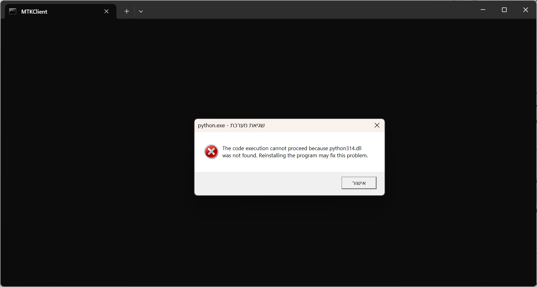

    @ערב מה שאתה הבאת נותן את השגיאה הזאת 69021934-1985-45b6-85a7-cc01d5384d00-image.png

      @עזרא-0 תחליף את השם המשתמש שלך ארזי למשהו באנגלית
      תנסה שוב

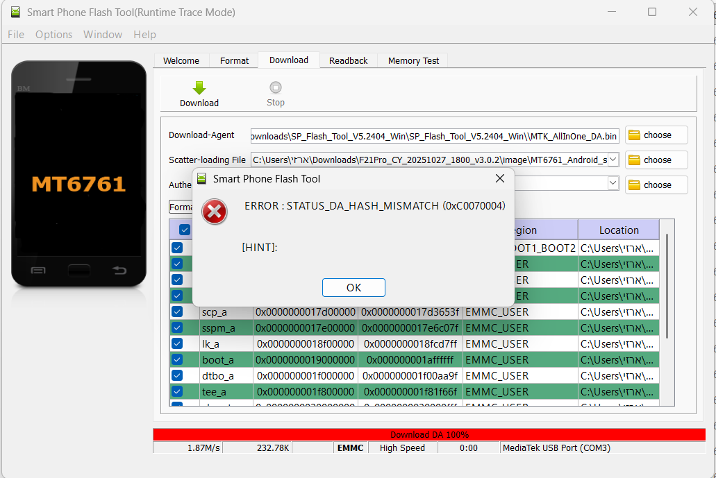

        יש לי עוד עצה
        לך בSP FLASH
        OPTION
        תוריד את DA check משהו כזה

          @ערב זה עצות מה GEMINI? גם לי הוא כותב את זה הוא מבלבל את השכל כנ''ל לשנות שם משתמש לאנגלית. לענ''ד

              @עזרא-0 תעשה את הדבר הבא:
              1. תסמן download only
              2. תסמן רק את ה preloader וששאר המחיצות לא יהיו מסומנות תלחץ על download
                ותצרוב, ולאחר מכן בצריבה הבאה זה אמור לעבוד. בהצלחה!

                @עזרא-0 משהו לא מסתדר לי.
                אם יש שגיאת DA אז איך נצרבה הגירסא הרגילה?

                  @נוחעם-FM להבנתי, ה preloader נפגע בצריבה הראשונה כי הקושחה לא התאימה ופשוט צריך לצרוב אותו שוב בלי פורמט כי הפורמט מפריע לו להצרב כי הוא מבוסס עליו.

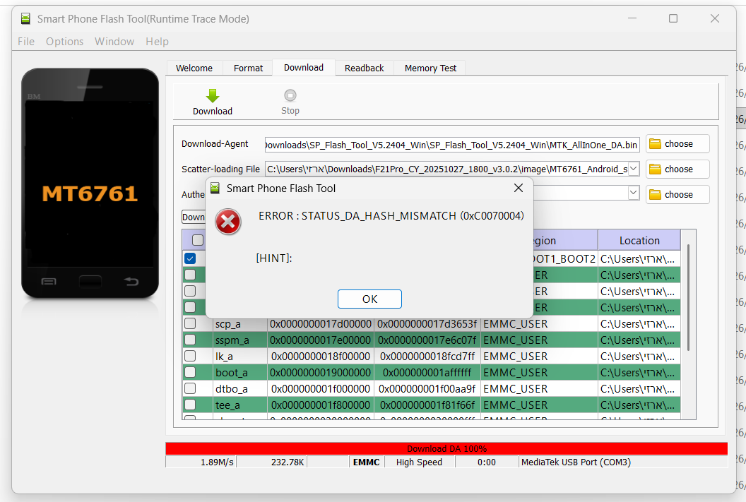

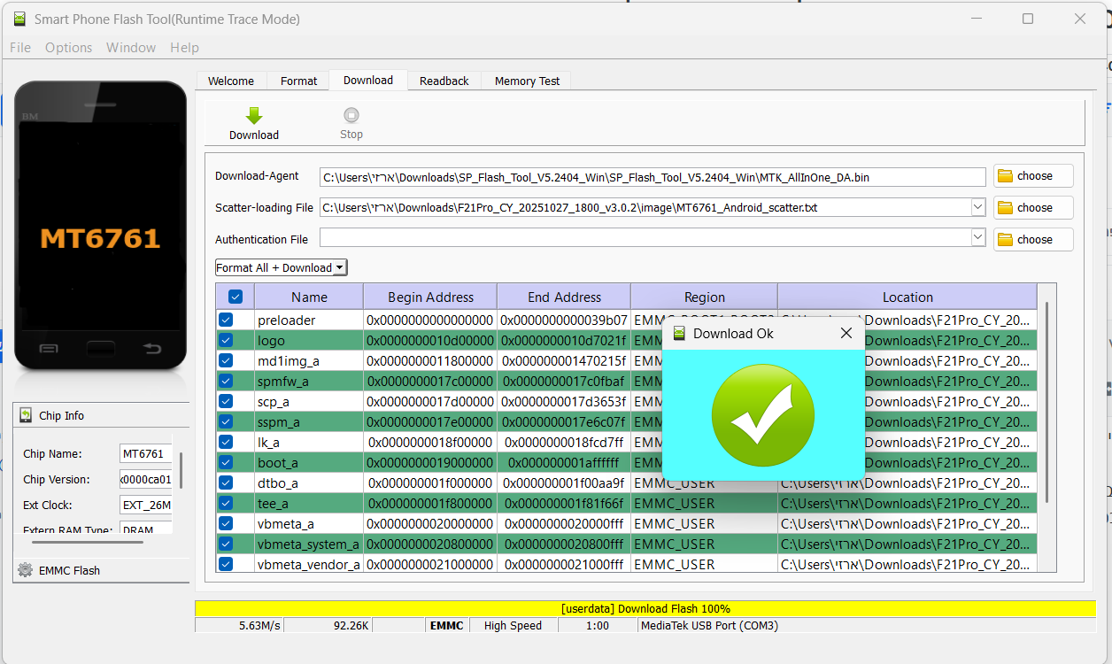

                      בס''ד זה המקום להודות לכל העוזרים והמסייעים בשעות לא שעות. ב''ה צרבתי בלי סוללה את הגירסא שהביאו כאן כולל פורמט והנה זה פלא הצריבה הצליחה והטלפון עובד. (עדיין נשאר לעשות רוט לשנות IMEI). @urielk @נוחעם-fm @ערב אין עליכם תותחים.
                      נ.ב. @מישהו12 @שניאור-שמח כדאי להוסיף במדריך למעלה שהגירסא שלכם בתשלום לא תואמת למכשירים עם פורט כתום.70110114-1281-4156-8883-d90cde56a284-image.png

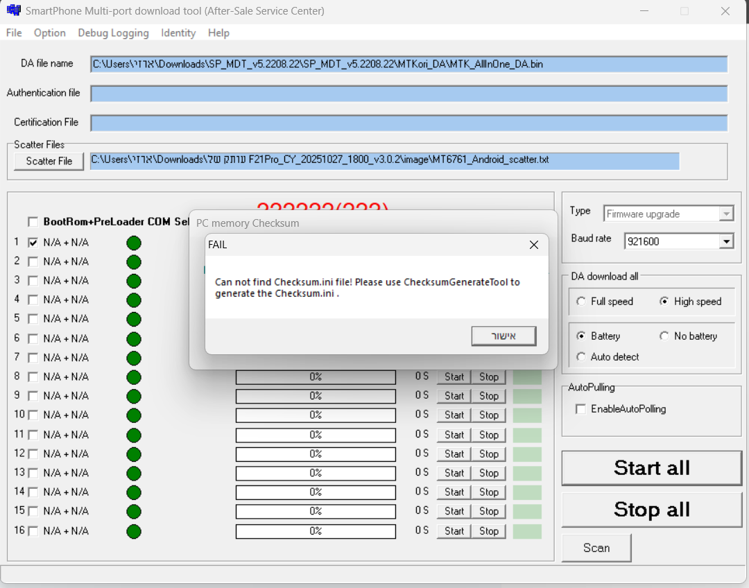

                                  @נוחעם-FM אני לא מצליח שתי התוכנות לא קוראות אותו המכשיר נדלק על הטענה.

                                    @עזרא-0
                                    תכבה את המכשיר בלי הכבל
                                    תפעיל את התוכנה אני כבר התאמתי את קבצים המתאימם
                                    פשוט תרשום IMEI עם Mac
                                    ואז תחבר את הכבל להמכשיר
