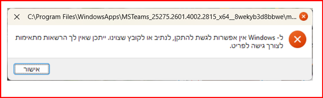

    מיד שהמחשב נייד נדלק יש הודעה במסך כזו:
    מה עושים?

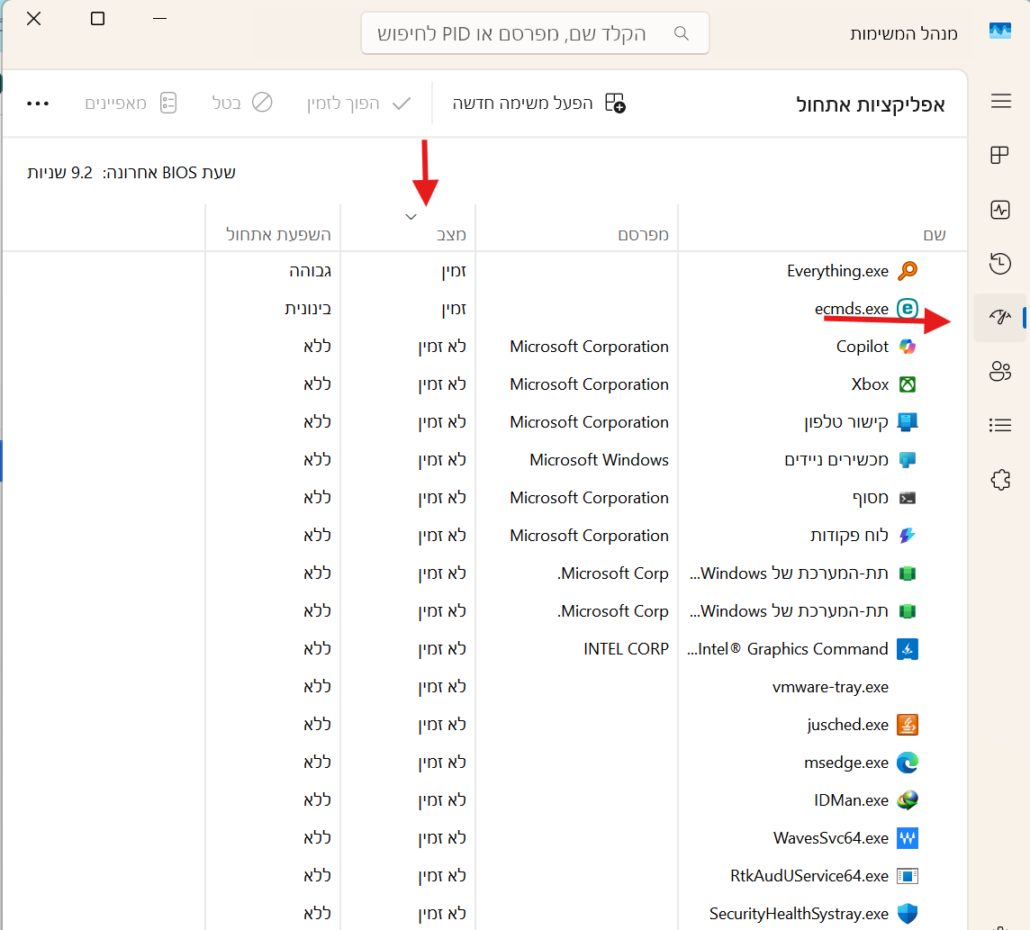

        תעלה צילום מסך ממנהל המשימות לשונית אפליקציות אתחול לפי מסנן מצב b23cd8b7-0aa8-4bd1-8689-1354daa89f45-image.png

          @דוד-משה-1 ה?

                  • דוד משה 1ד מנותק
                    דוד משה 1ד מנותק
                    דוד משה 1
                    תנסה להשבית אפליקציות אתחול ותראה מי עושה את זה
                    ו תגובה 1 תגובה אחרונה
                    • דוד משה 1ד דוד משה 1

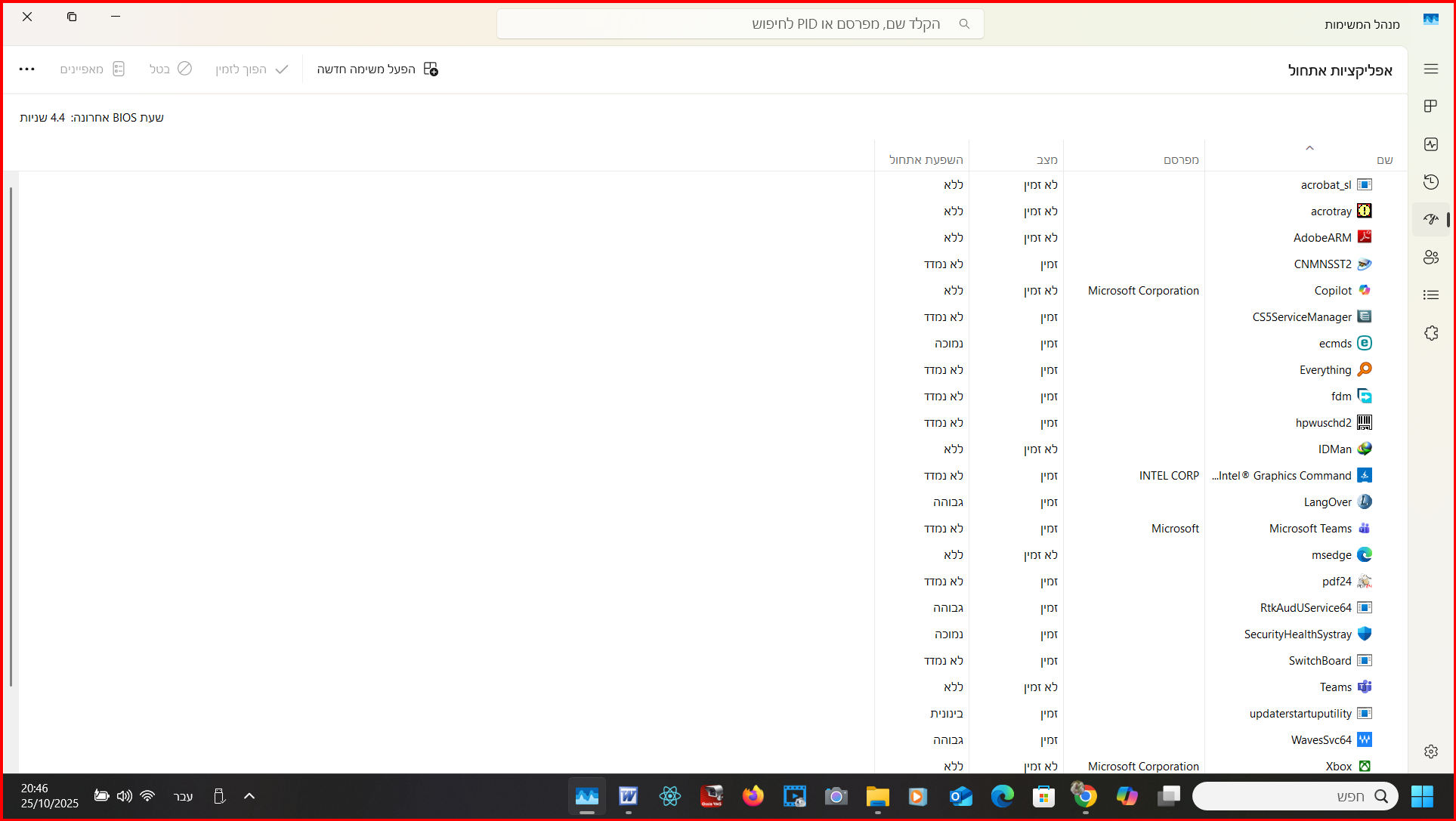

                          @דוד-משה-1 ה?
                          yossib
                          @ועד כתב בבירור | הודעה במסך מיד בפתיחת המחשב:
                          @דוד-משה-1 ה?
                          תנסה להשבית את ה Microsoft Teams בהפעלה
                          • Y yossib
                            @דוד-משה-1 ה?
                            ייייי
                            @yossib
                            זה מושבת !!
                            דוד משה 1ד Y 2 תגובות תגובה אחרונה

                              @ייייי יש שתים השני לא מושבת

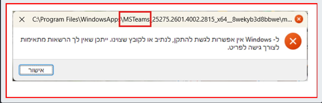

                                    בכל אופן @ועד
                                    לפי מה שאני מבין השגיאה קורית ממיקום של "MSTeams", תשבית את זה באפליקציות אתחול.7aefdc61-d5dc-45a8-a666-33be8da513ff-image.png

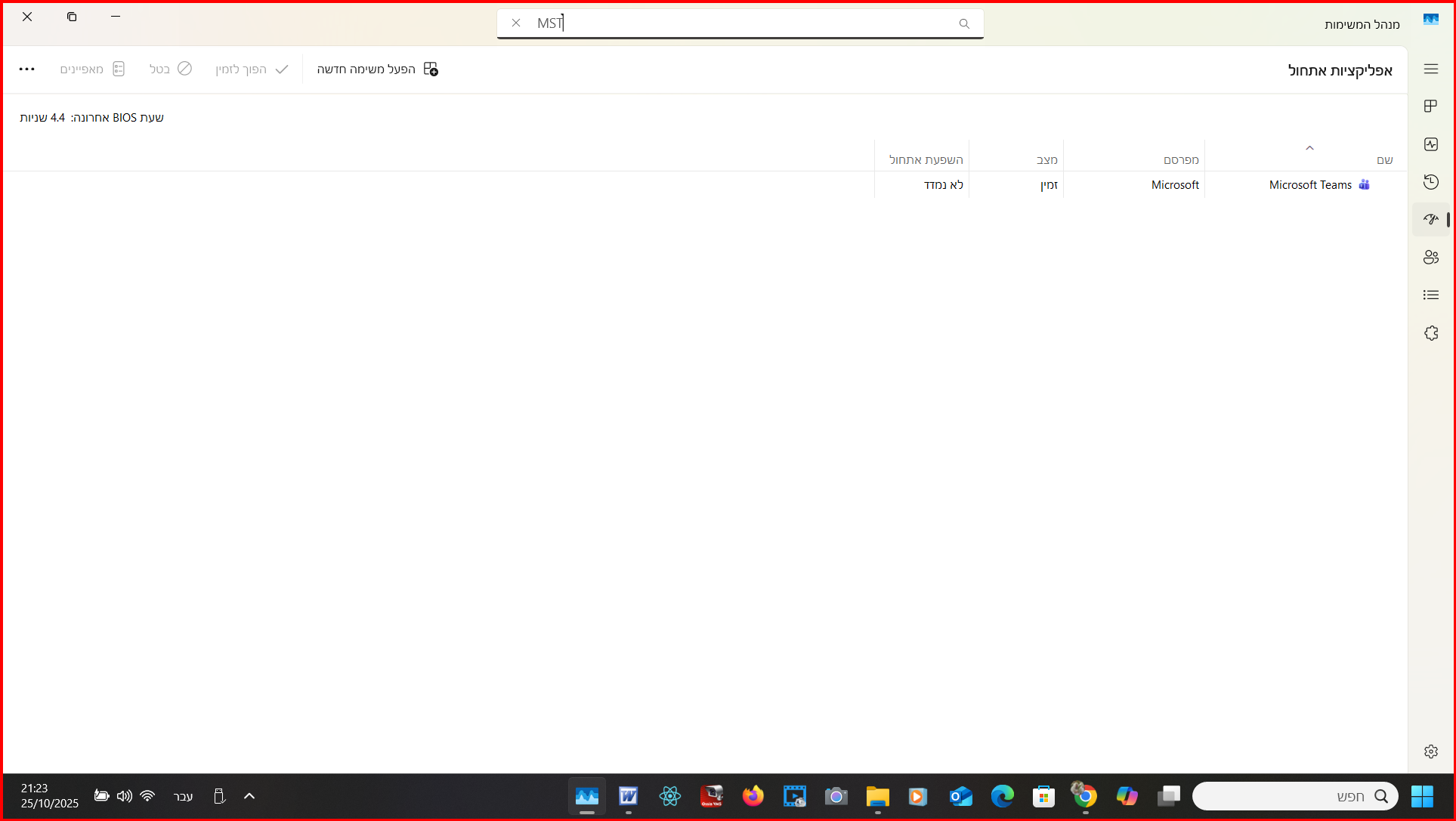

                                      בכל אופן @ועד
                                      ו מנותק
                                      ו מנותק
                                      ועד
                                      @yossib אתה מתכוין להשבית את זה?
                                      זה לא יפריע? זה לא יזיק?
                                      Y תגובה 1 תגובה אחרונה
                                      • ו ועד
                                        yossib
                                        @ועד לא אמור להזיק..
