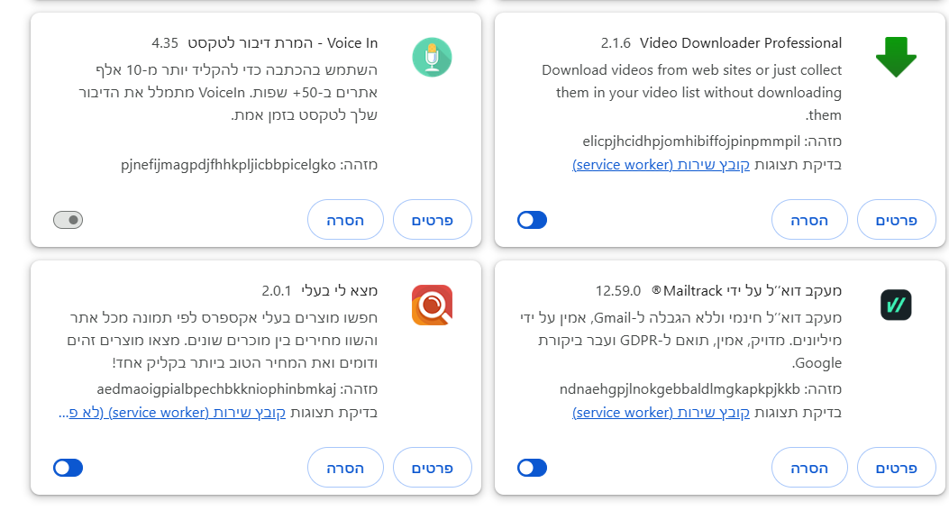

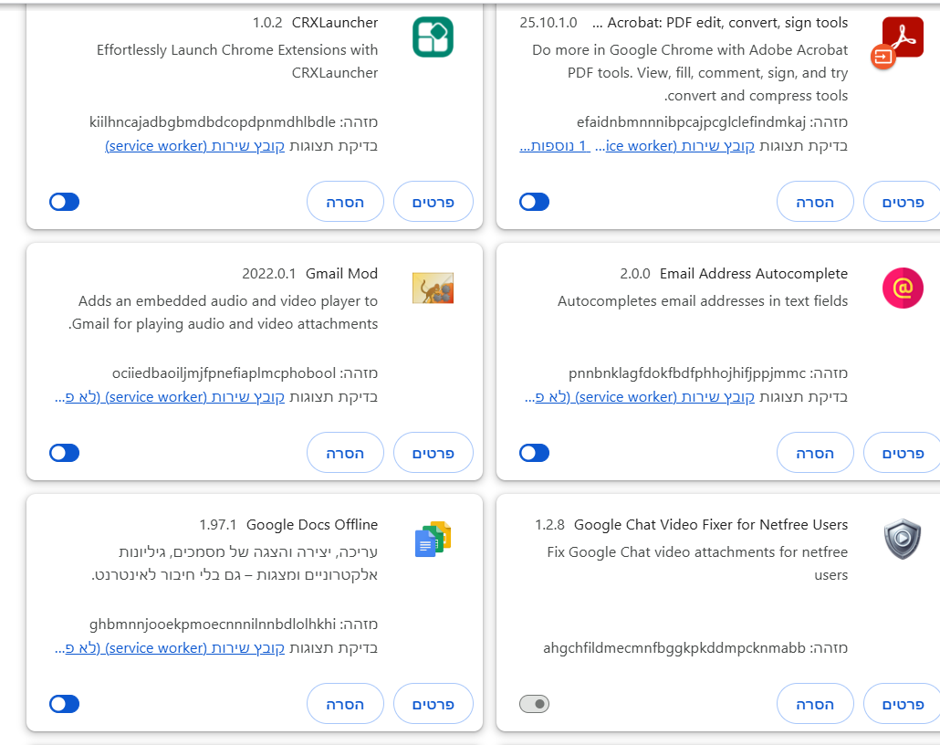

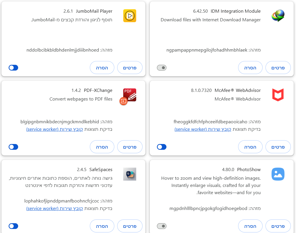

        @ע-ה-דכו-ע עברתי וכולם מוכרים לי ומותקנים הרבה זמן.
        גם אני לא מוצא שם משהו שיכול להיות קשור

                איך שזה נראה מהחיפוש ש @a.y.f. הביא זה עלול להיות התוסף של CRXLauncher

                  @ע-ה-דכו-ע @a.y.f. תודה!
                  הסרתי את התוסף CRXLauncher ובינתיים זה לא קופץ שוב.
                  את אופרה עצמו השארתי
