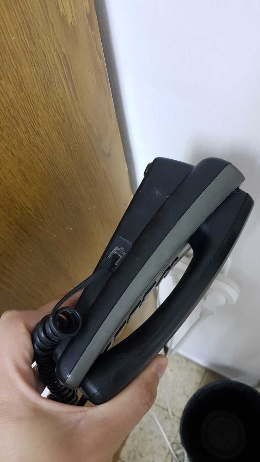

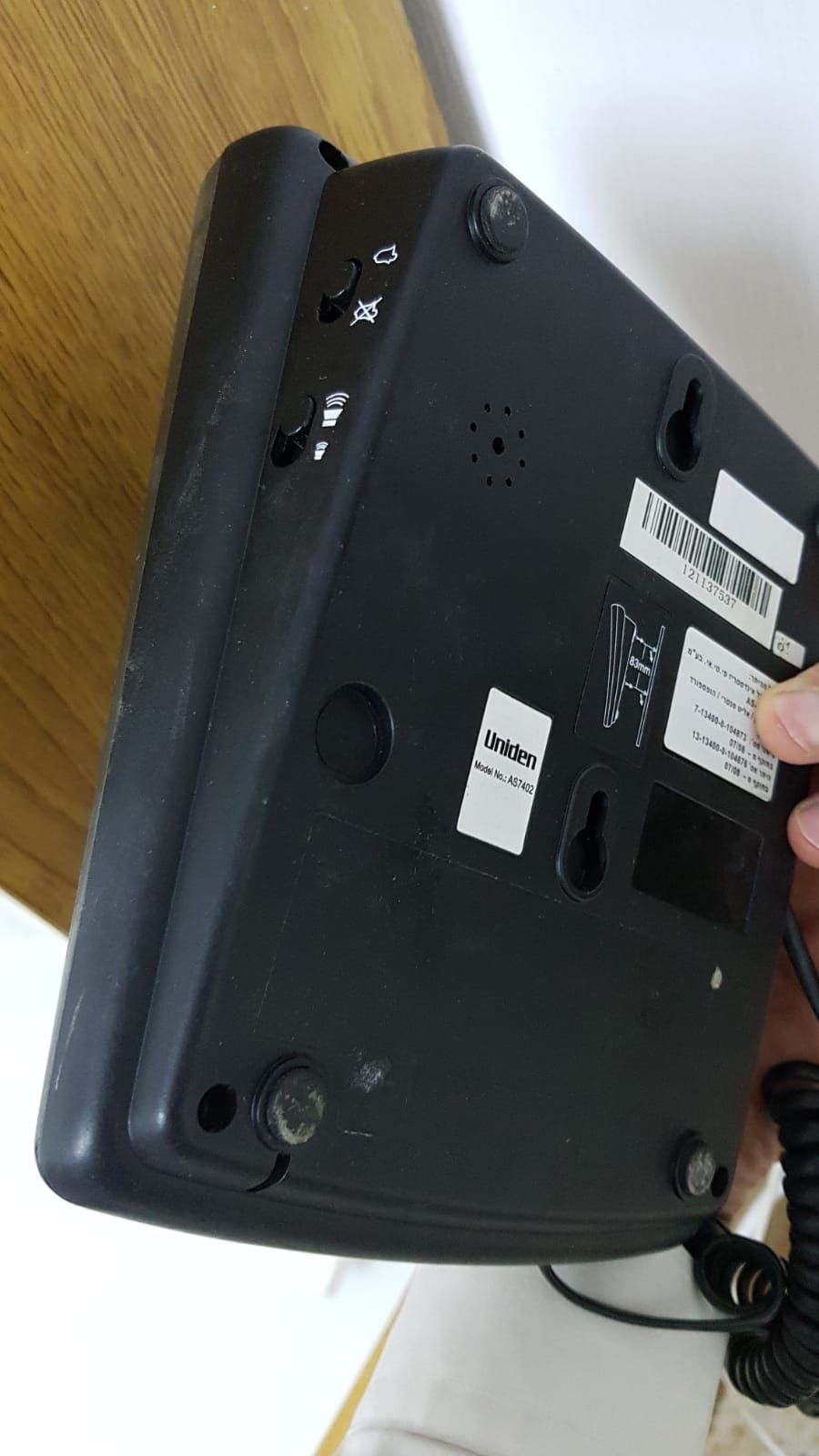

            מישהו ביקש ממני לבדוק למה הטלפון שלו לא עובד. ברגע הראשון אמרתי שהבעיה היא שאין לטלפון חיבור לחשמל אבל במבט שני פשוט לא מצאתי חיבור לחשמל... איך זה יכול להיות?

            א.ר.
            @aiib הטלפונים שבישיבות (משהו כמו איי פי קונקט) אין להם חיבור לחשמל חוץ מהחיבור לשקע הטלפון

              @aiib כתב בבקשת מידע | טלפון ללא חיבור לחשמל?:
              כן.
              הקו של הטלפון מספק מתח חשמל מאוד קטן שמספיק להאיר את המסך של הטלפון הזה.
              דוד טרייטל
              @עדלאידע כתב בבקשת מידע | טלפון ללא חיבור לחשמל?:
              כן.
              אגב לא מתח מאד נמוך, קראתי פעם שזה כמה עשרות וולטים, יותר מ12, כלומר יותר משנאי ממוצע עבור טלפון משוכלל כזה,
              ומרכזיות כמובן לא מחוברים ישירות לקו של בזק והנתב לא נותן להם את המתח הזה, לכן יש להם שנאי נפרד.
              קיצור יש לו חיבור לחשמל, של בזק (לא בזק אנרג'י...)

                ככה צריך לומר... אבל זה לא רק מסך קטן, זה טלפון עם זכרונות ועם תפריט וכו'.

                  איש אמת
                  @דוד-טרייטל כתב בבקשת מידע | טלפון ללא חיבור לחשמל?:
                  כ-48V
                  @א.ר. כתב בבקשת מידע | טלפון ללא חיבור לחשמל?:
                  נקראים טלפוני POTS (בכל אופן אצלנו) לא נראה לי שהישיבה תשים טלפוני ip גם בגלל העלות וגם בגלל שאתה נותן רשת לבחורים (כן חומת אש וכדו׳ אבל לא תמיד היא מוגדרת...)
                  מה שיש בכמה ישיבות זה מרכזיה חכמה שמדברת ב SIP שבדברת עם FXS Gateway שהוא בתורו מתרגם את חיבור SIP ל RJ11 ונותן מתח לטלפון

                      975
                      @aiib תנסה להחליף כבל
