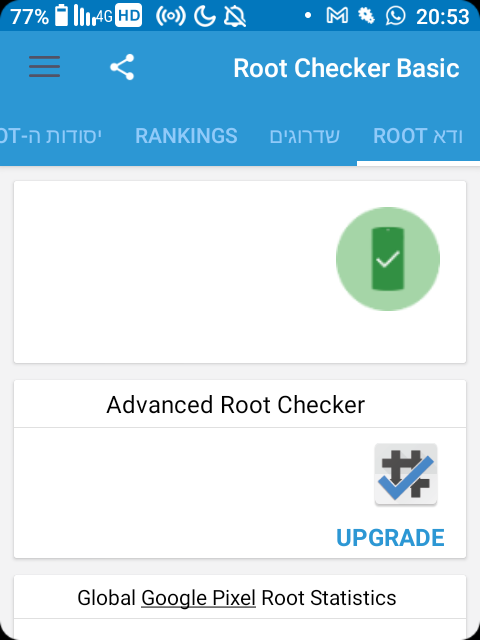

            כן

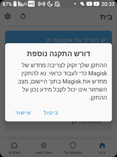

            גם ב29 בעיקרון היה כתוב בוצע רק שאחרי ההפעלה מחדש קפצה לי ההודעה
            ששלחה אותי שוב ושוב להתקנה ישירה
            וב23 זה הצליח ולא קפצה ההודעה הזאת
            ניסתי גם לבדוק עם איזה אפליקציה לא יודע אם זה מוכיח

                  @שלום-שלמה לא. חייבים לצרוב את הבוט 29.
                  הפעלת שלוחות בVoLTE
                  ש 2 תגובות תגובה אחרונה
                  • נוחעם FMנ נוחעם FM
                    שלום שלמה
                    #49
                    @נוחעם-FM כתב במדריך | תיקון Magisk סיסטם למתחילים!:
                    אהה
                    עכשיו אני רואה שהמדריך הראשון ששלחת מסביר איך לעשות ל29
                    אני ישב על זה שבוע הבא
                    תודה רבה!!!!
