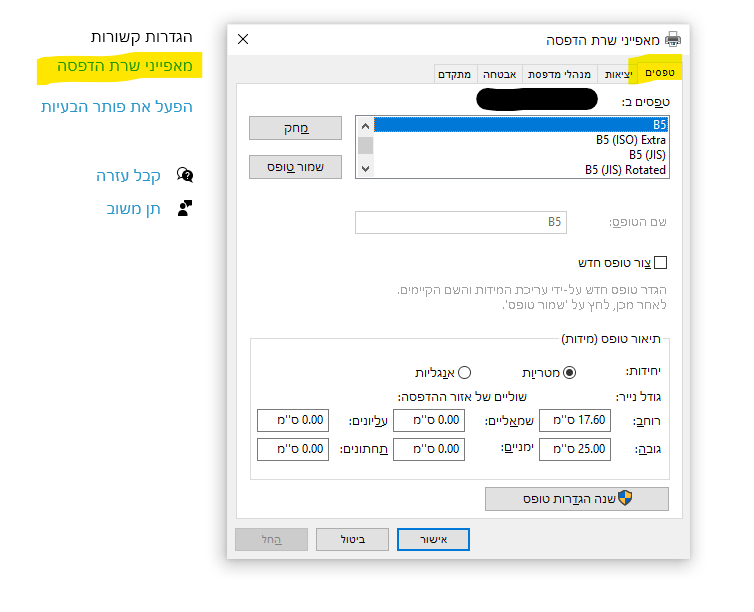

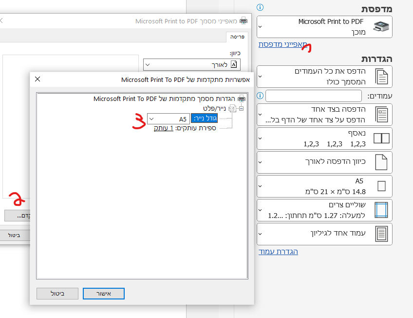

    שלום וברכה,
    יש לי מסמך וורד בגודל B5, ומשום מה כשאני מדפיס אותו לפי די אף הוא נהיה בגודל A4.
    מיותר לציין שניסיתי לבלוש בהגדרות ולא עלה בידי לשנות את זה.
    מה יש לעשות?
    רק להדגיש: הבעיה היא רק בהדפסה לפי די אף, ולא בייצוא.
    O 9 3 תגובות תגובה אחרונה

      @יאיר-הבהיר איפה שינית את גודל הדף? בפריסה או בהדפסה?
      • O oryadaniely
        יאיר הבהיר
        @oryadaniely בפריסת המסמך. ההדפסה אמורה להיות אוטומטית לפי גודל הדף, לא?

          oryadaniely
          @יאיר-הבהיר לא... תשנה גם שם
          • O oryadaniely
            יאיר הבהיר
            @oryadaniely איפה זה 'שם'? הכל שם מוגדר כמו שצריך, נראה לי...

              don
              אם אתה מדפיס אותו אתה צריך להגדיר אותו בהדפסה לB5
              תנסה לעשות יצא = צור PDF

                יאיר הבהיר
                @don כתב בבעיה | הדפסה מוורד בגודל B5:
                יותר ממה שכבר מוגדר בתמונות? איפה?
                כבר כתבתי:
                @יאיר-הבהיר כתב בבעיה | הדפסה מוורד בגודל B5:

                            1. האם הגודל הוא אחיד בכל המסמך - כי ניסיתי כעת אצלי וראיתי שזה מפריע
                            2. האם בדקת גם במאפייני הדפסה
                            3. האם זה בכל קובץ או רק בקובץ הזה

                              יאיר הבהיר
                              @975 כתב בבעיה | הדפסה מוורד בגודל B5:
                              אחיד.
                              בדקתי גם את ההגדרות שם.
                              אם כי - שם אין אפשרות להגדיר גודל עמוד מותאם אישית, אלא רק את הגדלים המובנים. בכל מקרה - בכל גודל שלא הוגדר זה יצא A4
                              בכל קובץ. אפילו בקובץ של עמוד אחד...

                                יאיר הבהיר
                                יש גם את האופציה הזו:
                                אבל זה לא אמור להיות קשור, כי תכל'ס זה לא עוזר...

                                  975
                                  @יאיר-הבהיר
                                  האמת שניסיתי את זה כבר בארבע תוכנות PDF שונות
                                  • האם זה רק בוורד או גם באקסל, פנקס רשימות ועוד.
                                  תנסה בהגדרות המערכת - מדפסות וסורקים - מאפייני שרת הדפסה - מה יש לך שם
                                  לא יודע האם זה יעזור אבל זה נראה שחסר לך משהו בהגדרות כלליות של המערכת

                                    יאיר הבהיר
                                    כתב נערך לאחרונה על ידי יאיר הבהיר
                                    @975 הבעיה רק בוורד.
                                    אה, ועוד משהו: זה קרה אחרי שהדפסתי קובץ B5 במדפסת הביתית, כך שהוא יצא אוטומטית A4 כי זו מדפסת שלא תומכת בגודל נייר אחר. קשור?
                                    9 2 תגובות תגובה אחרונה

                                      975
                                      מותאם על כל הדף או רק לגודל B5 עם שוליים גדולים?
                                      אם יש את השוליים
                                      קשור?
                                      על פניו לא
                                      ככה זה אמור להיות
                                      הכנסת דף גדול אז יצא כתוב רק לפי מה שבקובץ ולא יותר גדול
                                      כל זמן שלא הגדרת שיהיה מותאם לדף
