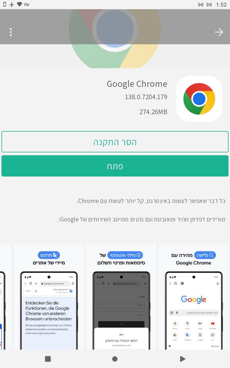

  • פ פיני10
    @יעקב-ישראל
    עשיתי למכשיר אחד רוט התקנתי את המודל של התעודות וגם התקנתי תעודות משתמש הסתרתי רוט מכל האפליקציות שיכלו איכשהו להיות קשורים לגוגל ועובד לו נהדר כל האפליקציות וגם הדפדפן כרום גרסה הכי עדכנית
    אין לי מושג למה אבל זה המציאות
    מקווה שעזרתי.

                      כתב ב נערך לאחרונה על ידי yos
                      @יעקב-ישראל כתב בעזרה | טאבלט עם סים נטפרי:
                      מישהו יודע האם הדפדפן בוויפרי הוא מעל 99 ?
                      כן מעודכן ל138
