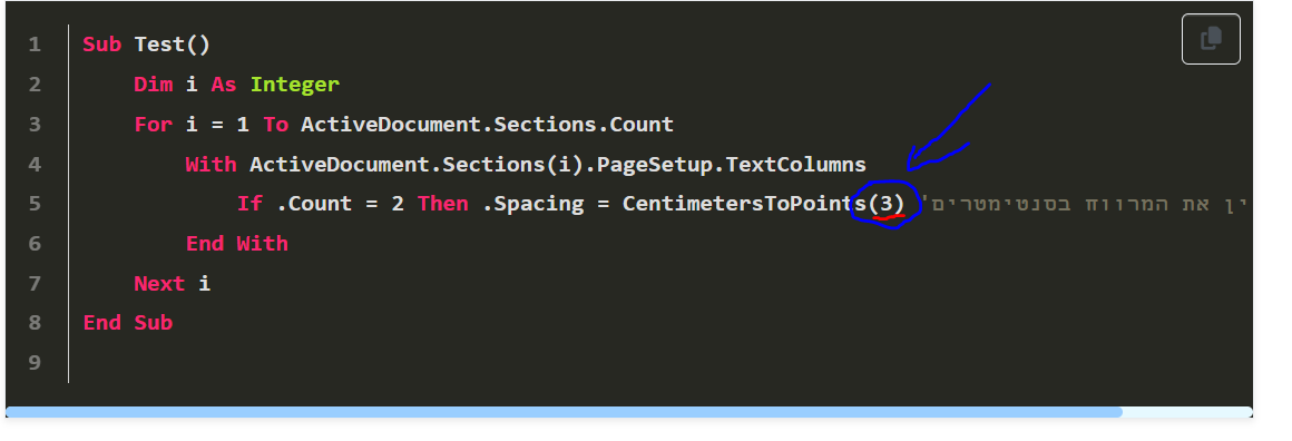

    Sub Test()
        Dim i As Integer
        For i = 1 To ActiveDocument.Sections.Count
            With ActiveDocument.Sections(i).PageSetup.TextColumns
                If .Count = 2 Then .Spacing = CentimetersToPoints(3) 'פה יש להזין את המרווח בסנטימטרים
            End With
        Next i
    End Sub
    איש גמזו
    @pcinfogmach איפה בדיוק צריך להזין את גודל המרווח? ואיך? אם אני רוצה שיהיה 0.8 ס״מ מה לכתוב?
    תודה ענקית

      pcinfogmach
      כתב ב נערך לאחרונה על ידי pcinfogmach
      @איש-גמזו
      תחליף את ה-3 ב-0.8

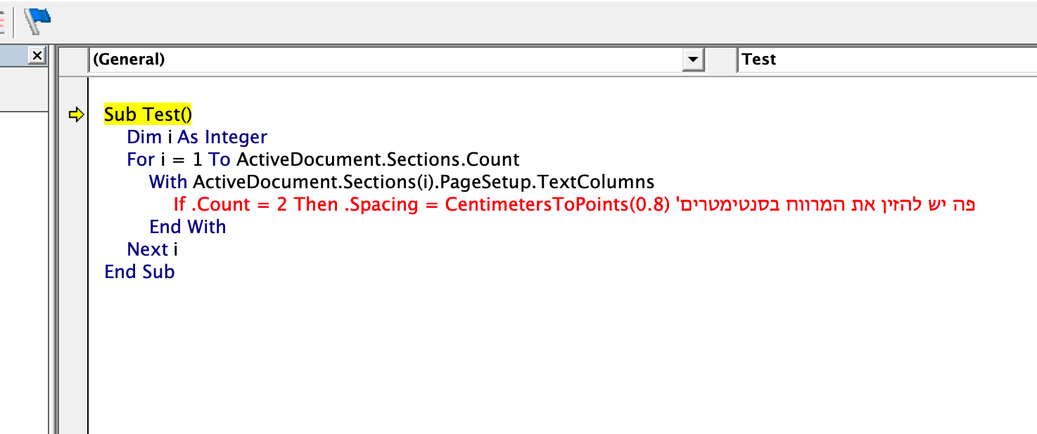

        איש גמזו
        כתב ב נערך לאחרונה על ידי איש גמזו
        @pcinfogmach הוא נותן לי איזו שגיאה ומקיף את השורה באדום
        86bb130a-c58c-46f5-8042-49bd89a7b162-צילום מסך 2025-10-22 ב-17.53.38.png ‎⁨צילום מסך 2025-10-22 ב-17.53.38⁩
        אולי בגלל שאני על מק? לנסות לעשות את זה על ווינדוס?
        עריכה כעת ניסיתי בווינדוס, ועובד מצוין,
        תודה רבה, חסכת לי שעות עבודה!
        כדאי לדבר עם @שלמה11 לכשיתפנה שיכניס את זה לשולחנו, זה לא פעם ראשונה שאני נתקל בזה, כל קונטרס חבורות קלאסי שהכותרות בו הם בטור אחד והטקסט בשניים עלול להיתקל בזה אם לא שהגדיר מראש את הרווח.

          pcinfogmach
          @איש-גמזו
          תעשה כך במק
          גם הוספתי תיבת טקסט כך שאין תורך לשנות את הקוד כל פעם

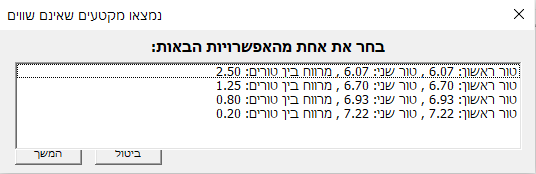

            @איש-גמזו צריך להכיר את התוסף... יש פיתרון לזה בתוסף שולחן העורך!
            קודם כל תשנה במקטע הראשון את רוחב הטורים כרצונך
            לאחר מכן תלחץ על שגיאות עריכה>בדיקת רוחב ומרווח טורים
            ייפתח לך חלון עם כל המידות של הטורים במסמך (במקרה שלנו יהיה לך את האופציה של המקטע הראשון אותו שינית, ואת האופציה של שאר המקטעים)
            תבחר באופציה הרצויה - וזה יעבור על כל המקטעים בעלי 2 טורים במסמך
            כידוע לך אין לי זמן... אם מישהו יוכל לעבור על התוסף בצורה רצינית ולכתוב לו מדריך הוא יבורך ממרום!

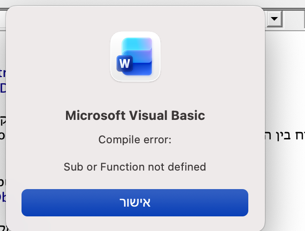

                איש גמזו
                @pcinfogmach נותן לי את השגיאה הזו במק

                    שלמה11
                    @975 אמור להיות כפתור למטה של 'המשך' משום מה משיחתי עם @איש-גמזו הוא אמר שהכפתור הזה מופיע רק כאשר יש 3 אופציות במסמך - אני לא מבין איפה הבאג ואין לי זמן כרגע...
                    9 תגובה 1 תגובה אחרונה

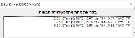

                      975
                      @שלמה11
                      בדקתי אצלי ויש רק ב-4
                      בנוסף זה עובד פיקס - לא מסמך גדול רק פתחתי לבדיקה
                      • 9 975
                        @שלמה11
                        איש גמזו
                        @975 אני בדקתי על מסמך של כ200 פלוס עמודים ועבד מצויין
