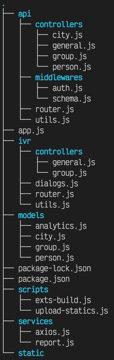

                    #67
                    @עידו300 שלחתי לך
                    והנה דוגמה של עץ קבצים של פרויקט יותר גדול (עבור לקוח כך שאני לא יכול לשתף אותו)
                    ע תגובה 1 תגובה אחרונה
                    • ע מחובר
                      ע מחובר
                      עידו300
                      #68
                      מעניין מאוד.
                      אציץ שם.
                      תודה רבה!
                      • צדיק תמיםצ צדיק תמים
                        @עידו300 שלחתי לך
                        ע מחובר
                        ע מחובר
                        עידו300

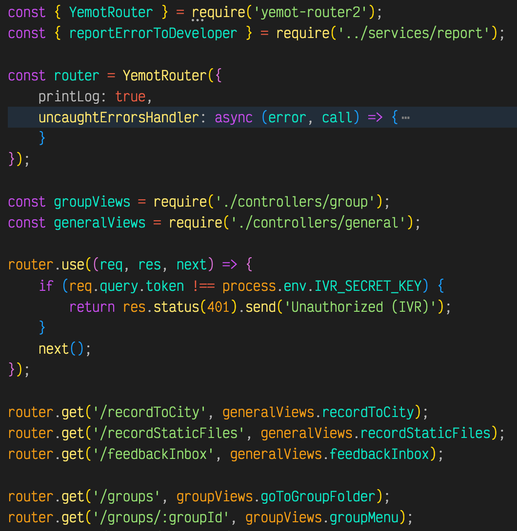

                        #69
                        @צדיק-תמים בספאם יש בקונטרולר 5 פונקציות ואתה מיצא רק 3, איך זה עובד? אני מניח שגם לשאר יש תפקיד ולא כתבת אותם משעמום...
                        האמת שהקוד שלי הרבה יותר ארוך... עם יותר פונקציות, אבל אולי אני סתם מאריך... לא יודע...
                        • ע עידו300
                          צדיק תמיםצ מנותק
                          צדיק תמיםצ מנותק
                          צדיק תמים
                          כתב ב נערך לאחרונה על ידי צדיק תמים
                          #70
                          @עידו300 הפונקציות המיוצאות הן מה שהמודול (הקובץ) חושף החוצה, והלא מיוצאות הן פונקציות פנימיות שהפונקציות המיוצאות משתמשות בהן כדי למנוע שכפול קוד, בידוד לוגיקה לצורך קריאות וכולי
                          ע 2 תגובות תגובה אחרונה
                            ע מחובר
                            ע מחובר
                            עידו300
                            #71
