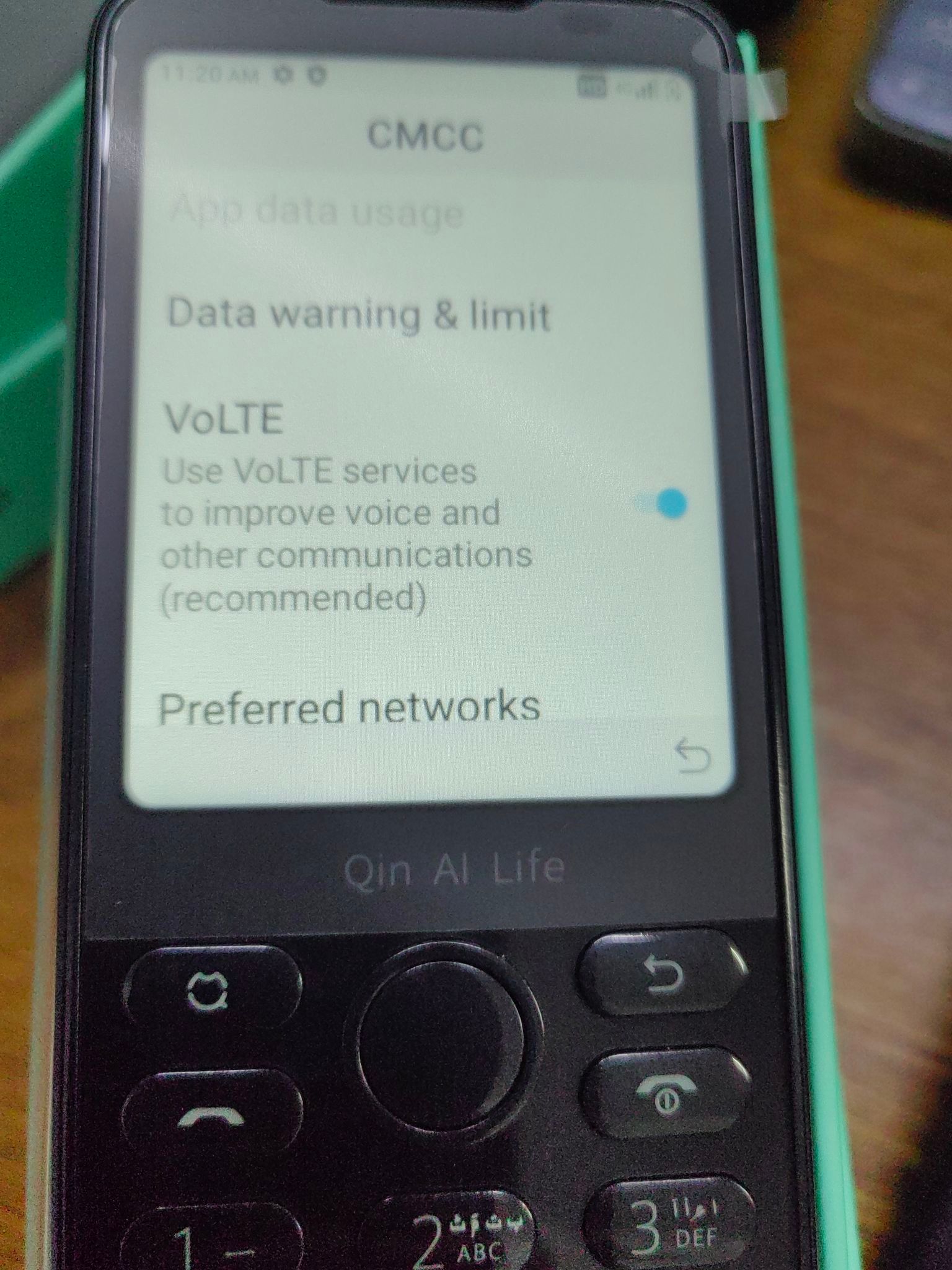

      היה כתוב שיחות 4g
      מענין שלא מצאתי את ההגדרה שהסיני צילם לי שהיה כתוב ממש וולטה
      זה הצילום של הסיני

        היה כתוב שיחות 4g
        זה הצילום של הסיני
        #43
        @עניו-כמשה זה בגלל התרגום..
        מאיזה חנות קנית?
          מאיזה חנות קנית?
