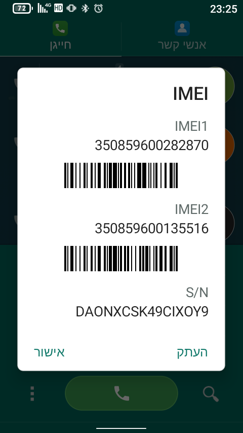

              @מישהו12 כתב בבירור | איך הופכים את המכשיר למאושר בגוגל פליי:
              בא נראה מה יהיה בסינית
              אז זהו שאין וולטה
              בדקתי עכשיו עם סים של חבר
              במקום עם לא הרבה קליטה אבל אני לא חושב שזה קשור
              למעשה לא הופיע hd ליד ה 4g באמת בשיחה עצמה זה הפך ל3g אבל אולי בגלל שהקליטה גרועה
              בקיצור איך מוסיפים לסיני הזה וולטה האם קיימת אפשרות?
              אבל אולי כי האיימי שלו הוא לא של דור 4
              אני אנסה להחליף לו איימי
              יש למישהו מספר איימי כשר דור 4 בשליפה?

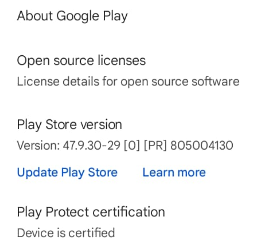

                            אגב אולי סטינו קצת מהנושא כי אני שאלתי איך אני הופך את המכשיר למאושר בגוגל פליי
                            כמו זה לדוגמא
                            ואז עברנו לשיחות וולטה באמצע הנושא
                            אשמח לתשובה גם על זה
                            האם רק דרך מודול מגיסק?
                            שגם עליו אין מדריך ברור בפורום איך לעשות את זה בדיוק. אשמח לאיזה הכוונה בנושא בבקשה

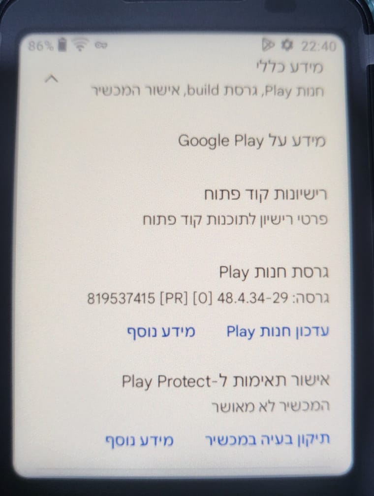

                              @עניו-כמשה למה אתה בכלל צריך את זה אצלי זה לא מאושר והכל עובד לי טוב מה אני מפספס?
                              • U urielk
                                עניו כמשהע מנותק
                                עניו כמשהע מנותק
                                עניו כמשה
                                #69
                                @urielk כתב בבירור | איך הופכים את המכשיר למאושר בגוגל פליי:
                                אני צריך את זה לכמה דברים של שירותי גוגל
                                שמצריכה מכשיר מאושר
                                U 2 תגובות תגובה אחרונה
                                • עניו כמשהע עניו כמשה
                                  שמצריכה מכשיר מאושר

                                    @עניו-כמשה
                                    זכרתי שיש פה משהו:
                                    https://mitmachim.top/topic/33470/מדריך-שרותי-גוגל-פליי-למכשיר-עם-רוט?_=1761172955523
                                    אתה צריך רק משלב 5
                                    • U urielk
                                      @עניו-כמשה
                                      זכרתי שיש פה משהו:
                                      אתה צריך רק משלב 5
                                      @עניו-כמשה
                                      זכרתי שיש פה משהו:
                                      אתה צריך רק משלב 5
                                      יישר כח
                                      אין לי רוט במכשיר
                                      אז אני צריך בעצם רוט גם
                                      U תגובה 1 תגובה אחרונה

                                        @עניו-כמשה אם מותקן לך כבר גוגל פליי אתה לא צריך רוט להבנתי
                                        • U urielk
                                          עניו כמשהע מנותק
                                          עניו כמשהע מנותק
                                          עניו כמשה
                                          #74
                                          אבל אין לי מגיסק וגם בבדיקת רוט כתוב שאין רוט
