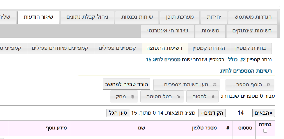

    @סעדיה-בוזגלוביץ 3f012eab-69f2-461c-b7fe-52608f53ae5f-image.png ככה זה בסדר? אבל זה לא פועל

      @u88 בחרת את קמפיין 2, תבחר את אחד ואחר כך תנסה להוסיף מספר.

        @u88 אני יבהיר,
        הקמפיין שמוגדר כברירת מחדל, איתו אפשר להגדיר את אופציית "רשימה לבנה" שזה בעצם האופציה שרק מי שנמצא ברשימת תפוצה יוכל להיכנס, כל עוד הקמפיין שבו נמצאים המספרים לא מוגדר כברירת מחדל, המספרים שנמצאים ברשימת תפוצה לא רלוונטיים (לגבי הרשאת כניסה)

            סעדיה בוזגלוביץ'
            @u88 בתוך לשונית "רשימת תפוצה" ואז "הוסף מספר" (לכל קמפיין יש רשימת תפוצה משלו)

              u88
              @סעדיה-בוזגלוביץ הוספתי חברים והם לא יכולים להכנס

                סעדיה בוזגלוביץ'
                כתב נערך לאחרונה על ידי סעדיה בוזגלוביץ'
                @u88
                א. הוספת לקמפיין ברירת מחדל מספרים?
                ב. בתוך הגדרות הקמפיין שאליו הכנסת את המספרים, מסומן רשימה לבנה ?
                ג. המספרים שהוספת מוצגים ברשימה, וחלקם יכולים להיכנס וחלקם לא?
                U תגובה 1 תגובה אחרונה

                  u88
                  כתב נערך לאחרונה על ידי u88
                  @סעדיה-בוזגלוביץ א כן
                  ב כן
                  ג' רק אלא שהכנסתי דרך הטלפון ע"י שיגור הודעה יכולים להכנס
