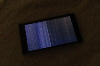

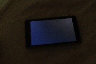

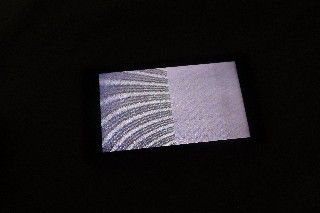

      אני קניתי את הנגן הזה לפני כחודש והתחלתי להשתמש בו.
      על היום הראשון היה לי בעיה עם הצבעים במסך כך שהוא הראה לי רקע אדום בלחצנים השחורים וכו' (התחיל כשעה אחרי שהדלקתי את הנגן)
      שבוע שעבר כשהייתי באמצע קניות (אני משתמש ברשימת קניות בנגן) החל המסך להבהב ולהצטמצם כלפי מטה.
      ואז התחיל להופיע הפסים המדוברים.
      ניסיתי לכבות ולהדליק ואז חלק מהמסך הבהב לשניה על התצוגה של מסך הנעילה והמסך החל להבהב עם הפסים הללו ואח"כ נכבה.
      אני כבר פניתי למוכר ומתכוון להחזיר.
      השאלה האם יש לי אפשרות לעשות משהו לבד או שעדיף להחזיר למוכר ולקבל פיצוי?

        @שמעון-6 עדיף להחזיר למוכר

                                  @מגנוס-קרלסן רק להחליף מסך ככה אני חושב

                                    לא
                                    צריך גרסה אחרת.
                                    עם קובץ lk שונה שמתאים למסך הזה שהוא כנראה מצריך דרייברים שונים
                                    גם לי יש את אותה בעיה
                                    אני בדיוק מחפש מישהו שקיבל נגן חדש
                                    אם הוא ישים מסך ישן וודאי שזה יעבוד כי הדרייברים מתאימים למסך הישן
                                    הפיתרון הוא לחפש נגן חדש מהשבוע האחרון
                                    כי יש לי נגן מלפני חודש שגם הוא עם מסך שונה והגרסה הרגילה בעייתית עליו וזה עדיין לא עובד עליו כי הוא ממש חדש

                                      @זונדל-גרנד אז כמו שאמרת חבר שלי הזמין נגן וצרב את הגירסה הכשרה של @ezerphone חוץ משתי מחיצות lk boot והנגן עובד טוב אז תכלס צריך לצרוב את שתי המחיצות הנ"ל של הגירסה החדשה ואז הנגן יעבוד

                                        אם אתה נתקע הייתי ממליץ לך להזמין עכשיו חדש לשאוב את הקבצים הרלוונטים ותמכור אותו (אתה יכול למכור ב400 בקלות)

                                          אז למה לא לקחת ממנו את הקבצים lk וboot
