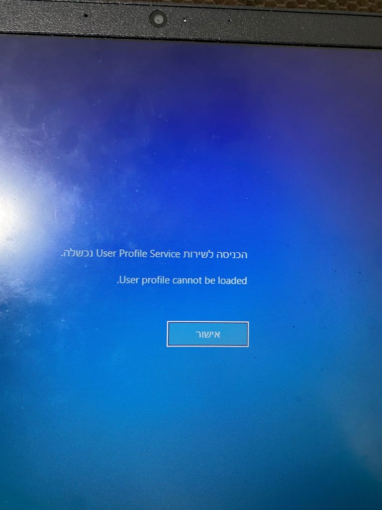

    ב״ה,
    יש לי שתי מחשבים שעושים בעיות.
    אחד עם בעיה שהוא לא מראה אופציה להתחבר לוי פי וגם מנהל ההתקנים לא נפתח לי ובמקום זה נפתח לי דפדפן edge.
    מחשב שני מראה את השגיע הבאה. בעת הפתיחה כאשר אני מנסה להכנס למשתמש.
    מי שיוכל לעזור אשמח.

      משחזר מידע
      @מאיר-2 כתב בעזרה | מחשבים בעיתיים:
      קבצי המשתמש (הפרופיל) נפגמו
      פתח (או כנס עם) משתמש אחר

        מאיר 2
        @משחזר-מידע אין לי עוד משתמש. מה אני יכול לעשות?

          @מאיר-2
          קצת טריקי
          אבל אני מניח שאיכשהו תסתדר
          אפשר לאקטב את משתמש administrator
          לאחר שהעלית את המחשב עם משתמש administrator
          תוכל לייצר עוד חשבון ואו לעשות מה שתרצה
          מומלץ לאחר שסיימת לבטל את האיקטוב לחשבון משתמש הנל

            smct
            @משחזר-מידע
            לא יודע אם לזה התכוונת אבל נראה לי אפשר דרך הCMD ליצור משתמש חדש

              משחזר מידע
              כתב נערך לאחרונה על ידי משחזר מידע
              @smct כתב בעזרה | מחשבים בעיתיים:
              אפשר גם לאקטב את משתמש administrator דרך CMD
              והתכוונתי למה שכתבתי בגלל שאם ירצה לגשת לפרופיל הבעייתי יש מצב שכל מיני הגדרות ימנעו את זה ממנו
              לכן הלכתי על extreme

                מאיר 2

                מה זה איכתוב, איך אני עושה את זה? אני יודע איך לגשת לcmd

                  משחזר מידע
                  מצויין
                  אז בפקודה הבאה
                  net user administrator /active:yes

                    מוטי זהב
                    כתב נערך לאחרונה על ידי מוטי זהב
                    @משחזר-מידע כתב בעזרה | מחשבים בעיתיים:
                    מצויין
                    אז בפקודה הבאה
                    את הCMD צריך להפעיל כמנהל
                    (וכשרוצים לכבות את זה מחליפים את הYES ל NO)
                    net user administrator /active:no

                      DANI123
                      כתב נערך לאחרונה על ידי DANI123
                      @מאיר-2 היה לי את הבעיה הזאת בעבר ומצאתי סרטון ביוטיוב שמסביר איך לערוך ערך ברג'יסטרי ממצב בטוח וזה מסתדר העלתי לך את הסרטון בהצלחה!
                      How to fix 'User profile cannot be loaded' error - User profile service failed.mp4
                      העלתי גם למגיקוד אם חסום לך

                        מאיר 2

                        מה הכוונה בפקודה הבאה, מה אני כותב בפקודה הראשונה?

                          הכוונה בפקודה "דלהלן" או בכל מילה נרדפת אחרת

                            a.y.f.
                            הרץ את הפקודות הבאות בCMD לאחר הפעלה כמנהל:
                            DISM /Online /Cleanup-Image /RestoreHealth
                            sfc /scannow
                            והפעל מחדש.
                            לא עזר לפתוח את מנהל ההתקנים?
                            הרץ את הפקודות הבאות ב CMD כמנהל:
                            assoc .msc=MSCFile
                            ftype MSCFile="%SystemRoot%\System32\mmc.exe" "%1" %*
                            הרשת עדיין לא מפיע? תריץ את הפקודות הבאות:
                            netsh winsock reset
                            netsh int ip reset
                            ipconfig /flushdns
                            העיקר להיות בשמחה תמיד

                              משה מזרחי
                              אתרוג ככל הנראה
                              יש / היה לך סינון שלהם על המחשב ?

                                מאיר 2
                                @משה-מזרחי יש עדיין. איך זה קשור?

                                  משה מזרחי
                                  כתב נערך לאחרונה על ידי משה מזרחי
                                  @מאיר-2
                                  קשור מאד
                                  ועל פניו זה עקיפת סינונים
                                  אם יש לך בעיות עם זה , תפנה לשירות של אתרוג

                                    מאיר 2
                                    @a.y.f. הרמתי את הרישום ואת השלישי זה לא עזר. השני היה מסובך אז לא כתבתי אותו.
                                    מה הקשר לאתרוג.
                                    מה אני כרגע יכול לעשות?

                                      אתרוג חוסמים את הכניסה למנהל ההתקנים.
