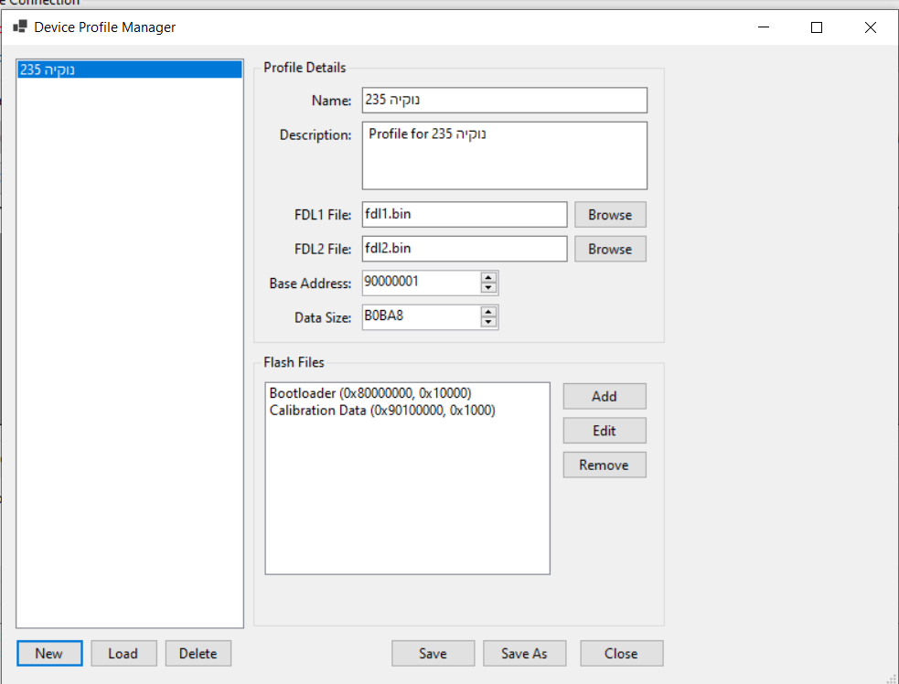

            @מצ-ופצ-ף איך אני אמור להשתמש בקובץ הגדרות של @r0l0gin לנוקיה 235
            זאת אומרת איפה אני אמור להשתמש בו
            בFDL1 או FDL2?
            מ cfopuserC 2 תגובות תגובה אחרונה

                  @יש-לי-שם מה שהוא מוכר?
                  תלחץ על load (האמצעי בצד ימין למטה) ,בחר את הפרופיל שהורדת ותלחץ על SAVE (השמאלי בשלוש כפתורים האמצעיים)
                  ט י 2 תגובות תגובה אחרונה

                        #531
                        @cfopuser ולא צריך להעלות קבצים כלשהם בשורות של הFDL?
                        • י יש לי שם
                          מצ'ופצ'ף
                          #532
                          @יש-לי-שם לא

                              @מצ-ופצ-ף ואז להמשיך כמו ההוראות במדריך המצולם שהעלית?
                              ועוד שאלה אני צריך לשנות לIMEI ספציפי ואם כן אז איזה?
                              תודה על המדריך והעזרה עכשיו
                              מ י 2 תגובות תגובה אחרונה
                              • י יש לי שם
                                מצ'ופצ'ף
                                #535
                                @יש-לי-שם שהשמונה ספרות הראשונות יהיו "86079504"

                                    #537
                                    @יש-לי-שם לא לשנות את הimei1 אלא אם כן אתה רוצה משקולת נייר חדשה.
