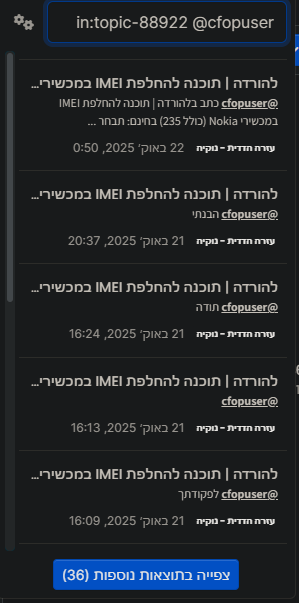

              נחמן בניה
              #446
              @cfopuser יש פע 450 פוסטים
              • נ נחמן בניה

                #447
                @נחמן-בניה
                לוקח כמה שניות
                https://mitmachim.top/post/1037179
                הסברתי עוד טיפה פוסט או שניים אחרי זה.
                https://mitmachim.top/post/1037276
                https://mitmachim.top/post/1037359

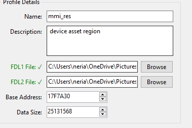

                            #453
                            @cfopuser 7eecc5cb-a56f-4a61-ac00-bf63c821309b-image.png איזה גודל אני אמור לכתוב את של הmmi res?

                                #455
                                @נחמן-בניה לא כאן תסתכל בהסבר שלי שכתבתי בפירוש.
                                בתוך התיקייה של התוכנה תיווצר תיקיית profiles בתוכו יהיה את קובץ הפרופיל שיצרת אותו תערוך באמצעות כול עורך טקסט שיש.
                                נ תגובה 1 תגובה אחרונה

                                      #458
                                      @cfopuser זה הדברים הברורים מהקובץ
                                      4{
                                      "Name": "mmi_res",
                                      "Description": "device asset region",
                                      "Fdl1Path": "C:\Users\neria\OneDrive\Pictures\Desktop\\u05E0\u05D7\u05DE\u05DF \u05D1\u05E0\u05D9\u05D4\\u200F\u200F\u05EA\u05D9\u05E7\u05D9\u05D4 \u05D7\u05D3\u05E9\u05D4\fdl1.bin",
                                      "Fdl2Path": "C:\Users\neria\OneDrive\Pictures\Desktop\\u05E0\u05D7\u05DE\u05DF \u05D1\u05E0\u05D9\u05D4\\u200F\u200F\u05EA\u05D9\u05E7\u05D9\u05D4 \u05D7\u05D3\u05E9\u05D4\fdl2.bin",
                                      "Fdl1Data": +"NVBaseAddress": 25131568,
                                      "NVDataSize": 622007656,
                                      "ReadChunkSize": 12288,
                                      "NVItemMappings": {},
                                      "FlashFiles": [
                                      "Name": "mmi res",
                                      "BaseAddress": 2415919108,
                                      "Size": 25131568,
                                      "FileName": "mmi_res_240X320_EA",
                                      "Enabled": true
                                      • נ נחמן בניה
                                        4{
                                        "Name": "mmi_res",
                                        "FlashFiles": [
                                        "Name": "mmi res",
                                        "Size": 25131568,
                                        "Enabled": true

                                        #459
                                        @נחמן-בניה
                                         שים את זה בבלוק קוד
