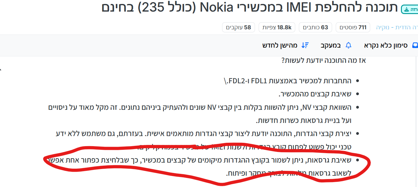

                          אבל יכול להיות שלא הבנתי נכון

                            @נאור-אברגל אז אתה צודק אבל זה לא מיועד לזה.
                            ובלי קשר שהתוכנה לא ממש ידידותית למשתמש...

                              @יענקיH אז יש דרך אחרת לשאוב גירסה? (לא על מנת לגנוב ח"ו)

                                @נאור-אברגל יש אבל זה כבר לא קשור לכאן...
                                פתח פוסט חדש רק שים לב שפתחתי כזה היום
