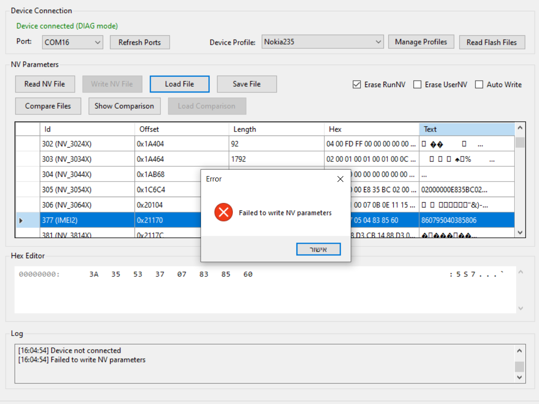

            @נוחעם-FM
            תודה זה עזר
            עכשיו זה תוקע
            א נוחעם FMנ 2 תגובות תגובה אחרונה
            • י יש לי שם
              @יש-לי-שם

              • א אלעזר
                יש לי שם
                #567
                @אלעזר כן זה החסימה שלך
                אבל זה כבר הסתדר

                  @יש-לי-שם תעשה את אותם פעולות שעשית בשביל שזה יקרא את הפלאפון עכשיו וכל פעם תנסה לעשות load file
                  • א אלעזר
                    יש לי שם
                    #569
                    @אלעזר
                    ומה לעלות?

                      @יש-לי-שם צריך לנתק ולחבר שוב את הפלאפון

                        @יש-לי-שם טעות
                        התכוונתי לwrite nv file

                          @אלעזר כתב בלהורדה | תוכנה להחלפת IMEI במכשירי Nokia (כולל 235) בחינם:
                          @יש-לי-שם טעות
                          הבעיה היא שהפלאפון מתחבר אבל מיד אח"כ הוא מתנתק אז עד שאתה מנסה לעשות את הצריבה הוא כבר מנותק
                          לכן אמרתי שכדאי להכין הכל עד המצב של הצריבה ואז לנסות הכל כדי שהפלאפון יתחבר ומיד ברגע שזה מתחבר לעשות את הצריבה
                          (אחרי פעם אחת של צריבה זה מתחבר הרבה יותר בקלות הכל מנסיון אישי)

                            @אלעזר
                            אני עברתי תחנה
                            אני מצליח להכנס למכשיר ולנסות לשנות את הIMEI
                            אבל אני עדיין תקוע באותה תחנה שאני משנה את הIMEI
                            ואח"כ הוא לא מאשר לי כיון שהפלאפון נותק
                            ניסיתי את כל האופציות ושום דבר לא עוזר
                            אם יש למישהו פתרון אשמח מאוד
