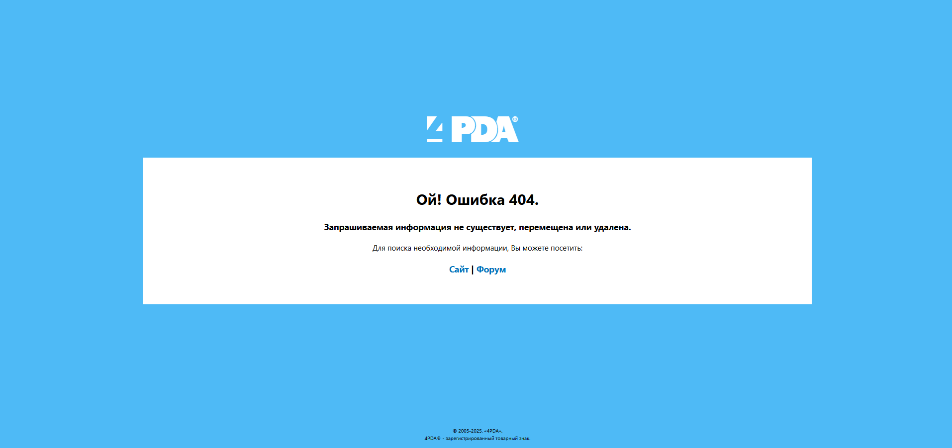

    הקישור עובד, הנה צילום (תרגום גוגל)
    כשאתה לוחץ על הקישור זה מופיע
    R מנותק
    R מנותק
    RearmostPant23
    @sk אה זה אתה צריך להתחבר או ליצור חשבון (נראה לי)
    נראה לי כי אצלי אם אני זוכר נכון זה נפטר מאז שיצרתי חשבון אבל פה רשום שהמידע או העמוד לא קימיים.. אז אני לא בטוח שזה הבעיה

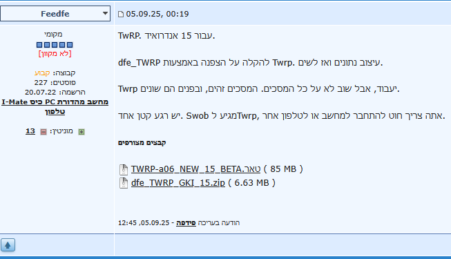

                        @sk https://4pda.to/forum/index.php?showtopic=1091003

                        ה TWRP שנמצא שם לא עוזר באמת הוא רק גרסת בטא והוא בהתחלה עלה והגיב לחצאין עכבר חיצוני הוא בכלל לא זיהה ואח''כ הוא בכלל לא הסכים לעלות שוב אפילו אחרי צריבה מחדש
                        אשמח אם תמצא עוד משהו יותר טוב
                        תודה מראש

                          @sk @מישהו12 כבר ענה לך
                          תוציא מהro2rw קובץ לפאסטבוט
                          תדחוס לtar עם 7zip
                          ותצרוב עם אודין הזה דווקא
                          ליתר ביטחון מיד לאחר הצריבה תיכנס לרקוברי ותעשה איפוס
                          כמה פשוט ככה קל

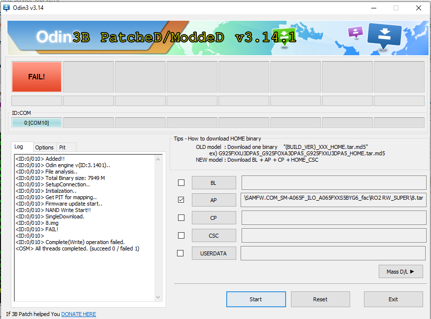

                                    סוף כל סוף הצלחתי לצרוב את twrp לקח זמן עד שהוא קלט העכבר כי המגע שלו לא עובד.
                                    בקיצור מסובך .
                                    אבל לא היה לי קובץ RO2RW מוכן לריקוברי .
                                    בקיצור יצרתי שוב כזה קובץ .
                                    אבל עכשיו שאני בא להפליש שוב את ה TWRP הוא לא נצרב כאילו הוא נצרב עד הסוף אבל הוא לא מסכים בשום פנים ואופן להיכנס איליו וכמובן אחרי שהמכשיר נדלק הוא חוזר לריקוברי הרגיל המקורי.
                                    מענין שבהתחלה הוא כן נצרב ועלה ה TWRP ועכשיו לא.

                                        ב''ה ובס''ד הצלחתי להפעיל את TWRP ולהפליש את הקובץ של ה RO2RW כמובן הפלשתי את קובץ מולטי וקובץ וריטיי ועשיתי פורמט ובכל זאת המכשיר בלופ הוא לא מסכים לעלות עם

                                          תצלם את המסך של הטלפון. השגיאה תהיה כתובה שם
