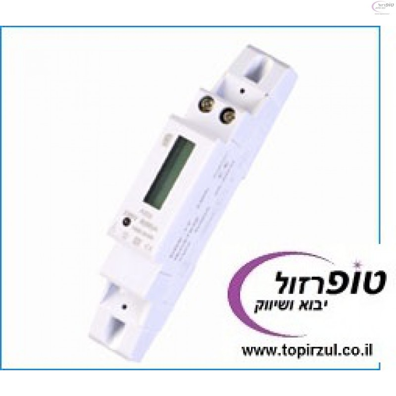

    איך אפשר לפני השקע?
    מונה חשמל יש למעלה חיבור לחיובי ושלילי ולמטה יש חיבור לחיובי ושלילי וכל החשמל שעובר ביניהם נספר
    דוגמה

    @aiib כתב בבקשת מידע | שקע חשמל מתאורת מחסן:
    איך אפשר לפני השקע?
    דוגמה
    אפשר בבקשה קישור?

      בכל טמבור כמעט תמצא את זה. בטח ביותר מקצועיות.
      ולא, מקרר ופטישון לא לוקחים הרבה. לא רואה שוב בעיה לקחת מהתאורה. רק שים לב שאם אתה לוקח מהתאורה, אז כשהמפסק מכובה לא יהיה לך חשמל...

                  • A aiib
                    שוקל להכין שקע במחסן מהנקודת תאורה.
                    האם יש מניעה מסויימת? בהמשך אוכל לחבר אליו מקפיא (פטישון?) וכדו' או שתאורה זה חשמל חלש מדי?
                    מכיוון שזה מחסן החשמל הוא ציבורי, האם יש מונה חשמל לשקע שאוכל לחשב כמה אני צריך לשלם על החשמל שהשתמשתי?
