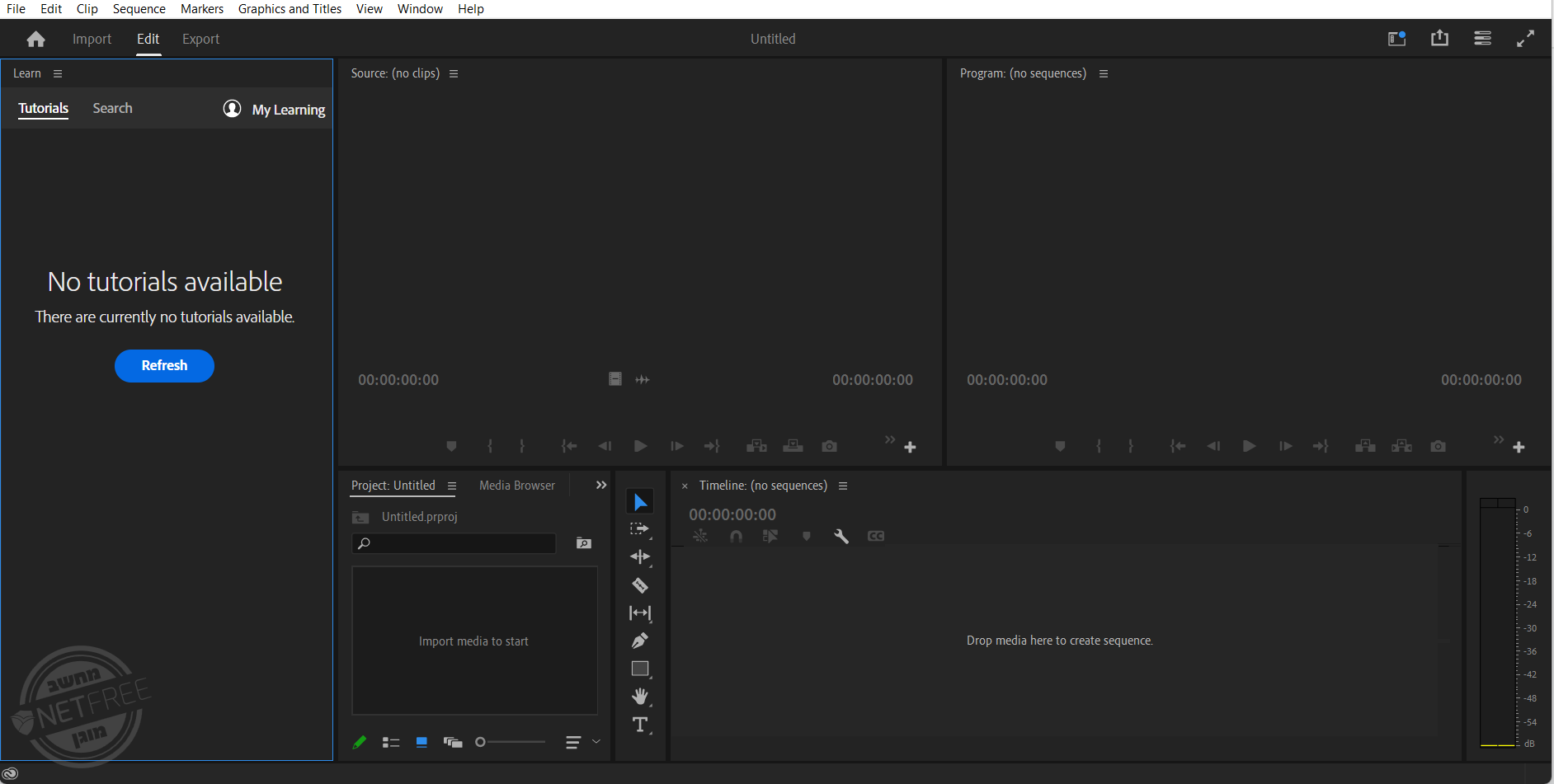

          הנה צילו"מ מהפרימייר, אולי תוכל לסמן?

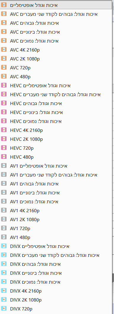

          @חכם-בלילה-1 זה לא כל כך עוזר לי... ניסיתי כל מיני איכויות, הכי גרוע מביניהם היה "איכות גבוהה" (לא ניסיתי נמוכה...), ויש גם כל מיני סוגים כפי שאתה יכול לראות למעלה, לכן שאלתי אם יש מישהו שבקי בהם ובשמותיהם...

            AI: תודה רבה על צילום המסך! זה עוזר מאוד להבין את האפשרויות הספציפיות ב-Format Factory.
            כפי שציינתי בתשובה הקודמת, הפורמט המומלץ הוא MP4 עם קידוד H.264, שכאן מופיע בתור AVC.
            הנה האפשרות המומלצת ביותר לבחירה מתוך הרשימה שלך, וההסבר למה:
            ההמלצה הטובה ביותר (השורה לבחור):
            האפשרות הכי טובה בשבילך היא:
            AVC 2K 1080p
            AVC 2K 1080p
            למה לבחור דווקא באפשרות הזו:
            AVC (Advanced Video Coding): זהו השם הטכני של מקודד הווידאו H.264. זהו המקודד הסטנדרטי ביותר שנותן איכות מצוינת ונתמך כמעט בכל מכשיר או תוכנה. (כל שאר האפשרויות כמו HEVC או AV1 מתקדמות יותר, אבל דורשות כוח עיבוד גבוה יותר ונתמכות פחות במכשירים ישנים).
            1080p (2K): זה מבטיח שהרזולוציה תשמר על Full HD (1920x1080), בהנחה שזו הרזולוציה המקורית מהמצלמה שלך. שמירה על הרזולוציה המקורית היא קריטית לשמירת האיכות.
            המלצות אלטרנטיביות (למקרה שה-1080p לא מספיק טוב):
            אם לאחר הבחירה ב-AVC 2K 1080p עדיין האיכות לא מספיק טובה, נסה את האפשרויות הבאות:
            אפשרות חלופית משמעות מתי לבחור בה?
            AVC: גבוהים לקודד שני מעברים שיטת קידוד מתקדמת יותר (Two-Pass Encoding). זו האפשרות שתיתן לך את האיכות הגבוהה ביותר האפשרית ל-AVC, כיוון שהיא סורקת את הקובץ פעמיים ומקצה את קצב הסיביות בצורה הכי יעילה. החיסרון: זמן ההמרה יהיה ארוך כפליים.
            AVC: איכות וגודל: גבוהים איכות גבוהה יותר, אבל לא מוגדרת רזולוציה ספציפית. אם אתה יודע שהסרטונים שלך הם 1080p או 720p, עדיף לבחור באפשרות שמגדירה את הרזולוציה (AVC 2K 1080p). בחר בזו רק אם אתה רוצה שהתוכנה תבחר את הרזולוציה אוטומטית, אבל תבחר איכות גבוהה.
            הימנע מהאפשרויות הבאות:
            נמוכים / בינוניים: אלו האפשרויות שגורמות לדחיסה חזקה ופוגעות באיכות (כנראה מה שקרה לך עד עכשיו).
            HEVC / AV1: אלו מקודדים מודרניים ויעילים יותר (קובץ קטן יותר לאותה איכות), אבל דורשים הרבה יותר כוח עיבוד מהמחשב שלך להמרה ופחות נתמכים על ידי כלל המכשירים. אם אתה לא בטוח, הישאר עם AVC (H.264).
            480p / 720p: אלו רזולוציות נמוכות יותר מ-1080p, ובחירה בהן תגרום לאיבוד איכות משמעותי.
            סיכום הבחירה שלך:
            אם הסרטונים שלך הם 1080p (Full HD), בחר:
            AVC 2K 1080p
            AVC 2K 1080p
            אם יש לך סבלנות ואתה רוצה את התוצאה הטובה ביותר האפשרית (ולא אכפת לך מזמן המרה ארוך), בחר:

              1. כאן פותחים את התיקייה שבה מופיעים הקבצים הרצויים. (ההסרטות וקובץ סימן המים).
              2. גוררים את הסרטון המופיע בחלון דלעיל לכאן, אח"כ גוררים מעליו את קובץ התמונה, ומותחים אותו לכל האורך המבוקש.
                באחד החלונות למעלה מופיע הסרטון, שם אתה יכול לשנות את הגודל והמיקום של הקובץ,
                את השקיפות צריך לשנות דרך חלון השליטה באפקטים, לא מופיע בצילו"מ, בחר בלשונית window (מסומן בקו) ב-efect control, שם צריך לשנות את ה-opacity (מקווה שאני מאיית נכון...)
                בסוף מייצאים את הסרטון דרך export (מסומן בעיגול), ושם בוחרים בהגדרות הרצויות (פורמט ואיכות)
                אני מאמין שכברירת מחדל האיכות המקורית נשמרת, אבל אני לא בטוח בזה, תוכל לנסות...
                בהצלחה!

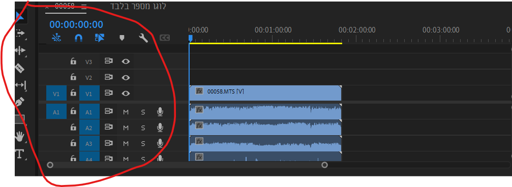

                      @איש-צדיק-מידי לא מוצא איפה לשנות את השקיפות. זה הצילו"מ:
                      כרגע הוא מציג או את זה או את זה, ולא בו זמנית
                      אולי צריך לשנות משהו בסרגל הזה?

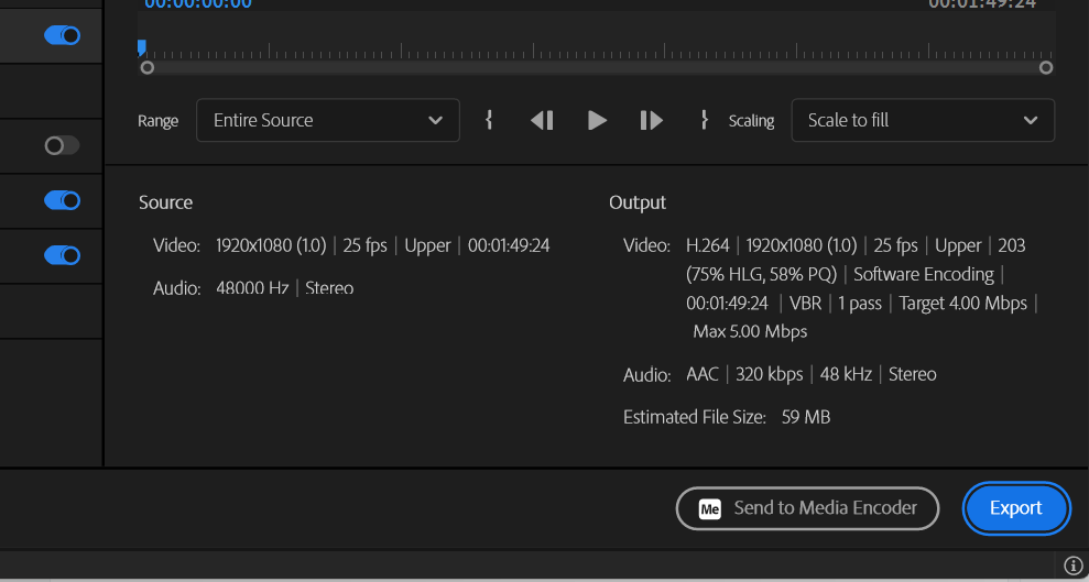

                        @איש-צדיק-מידי טוב, תודה רבה!
                        הסתדרתי עם פרימייר...
                        מישהו הסביר לי, וזה כמובן לא כ"כ מסובך...
                        ממש יישר כח עצום! בעיקר על כך שלמדתי בזכותך להשתמש איתה
                        אבל גם פה ההסרטה הורידה מעט ממשקלה, מה הכי מומלץ ליצוא?
                        (אמנם על אף שירד קצת מהמשקל האיכות נשארה גבוהה, השאלה רק אם יש יותר טוב...)
