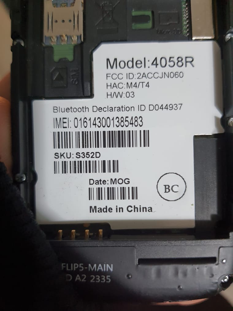

        proinfo.bin- מישהו יכול להגיד לי מה הדגם(אני לא מצליח לזהות)

          @גלעדבןדוד כתב בבעיה | בעיה בטלפון tcl classic:
          תצלם את המבדקה מתחת לבטריה.

            20251018_233552.jpg של חברת purifone
