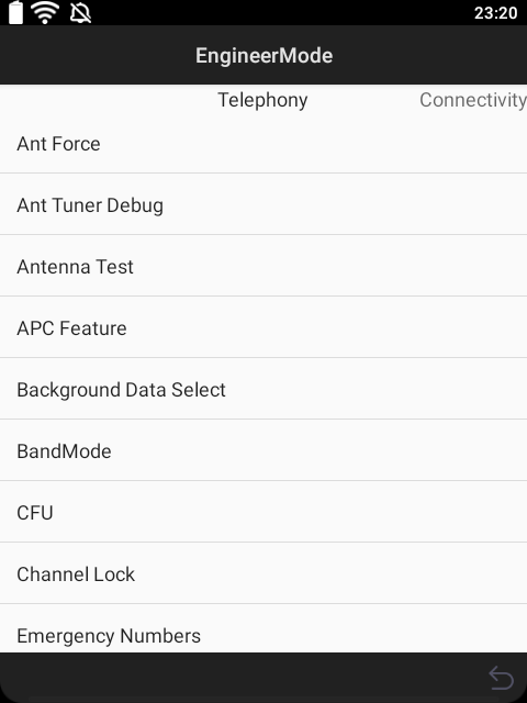

    פשוט להדביק בטרמינל
    אם אתם צריכים סתם ככה את הדף הראשי של האפליקציה אז הקוד הוא כזה
    am start -n com.mediatek.engineermode/.EngineerMode
    בהתחלה זה היה בעיה עם בקשה לעזרה עכשיו יש לי פתרון אז הפכתי למדריך...
    הנה השאלה:
    לפני תקופה התעסקתי עם ההגדרות הפנימיות של הטלפון, אלה שמגיעים אליהם על ידי קוד כמו EngineerModee וכדומה.
    בין ההגדרות הייתה שורה auto answer , כלומר מענה אוטומטי, לחצתי על וי וסגרתי.
    זה גורם שכל שיחה נכנסת נענית באופן אוטומטי על ידי המכשיר אחרי שתי שניות שהטלפון מצלצל.
    עכשיו אני רוצה לשנות את זה בחזרה ואני לא זוכר איפה עשיתי את זה,
    מישהו יודע איך אני מגיע להגדרות האלה שוב?
    הנה המדריך
    צריך הרשאות רוט - גישת שורש.
    צריך אימולטור מסוף - יש ב- mt manager
    מנהל אקטיביטי - יש מתורגם כאן קרדיט ל @שלמה-רביב)
    קודם כל אתם צריכים לדעת בדיוק איזה אקטיביטי אתם מחפשים , מוצאים את זה עם מנהל אקטיביטי
    אחר כך ניגשים לאימולטור - דבר ראשון: SU כדי לקבל רוט.
    אחר כך רושמים את הפקודה הבאה
    am start -n com.myapp/.SettingsActivity
    מה שיש כאן זה am start -n זה הנושא שלנו ניהול אקטיביטי
    ואחר כך שם החבילה com.myapp
    ואז מגיע האקטיביטי /.SettingsActivity חייב לפני זה לוכסן ונקודה
    במקרה שלי הפקודה הייתה
    am start -n com.mediatek.engineermode/.AutoAnswer
    ג'מיני כתב לי שאפשר לעשות עם זה דברים חמודים, נסו את זה:
    adb shell am start -a android.intent.action.VIEW -d "https://www.google.com"
    זה פותח את הדף הראשי של גוגל אם יש דפדפן

      @אזולאי איזה טלפון?

        @אזולאי
        *#*#2103#*#*#

          @נוחעם-FM ברור זה הקוד הראשון שניסיתי אבל לא מצאתי שם
          איפה זה בתוכו?

            @אזולאי
            מכיוון שאתה יודע איך קוראים להגדרה הזו,
            אתה יכול להתקין אפליקצייה כדוגמת אקטיביטי לאנצ'ר
            ודרכה תוכל להגיע לזה.

              @מיגו-להוציא כתב במדריך | איך נכנסים לתפריט מהנדס בלי קוד:
              @אזולאי
              אתה יכול להתקין אפליקצייה כדוגמת [אקטיביטי לאנצ'ר
              אקטיביטי עצמו לא הצליח לפתוח את זה השתמשתי בו כדי לדעת מה הנוסח המדויק ואז פתחתי באמצעות טרמינל
              תודה על העזרה @נוחעם-FM

                @אזולאי כתב במדריך | איך נכנסים לתפריט מהנדס בלי קוד:
                תערוך. זה לADB לא לטרמינל.... זה צריך להיות בלי adb shell ואחרי פקודת su
                @אזולאי עוד דבר קראת למדריך "איך נכנסים לתפריט מהנדס בלי קוד"
                ותכלס את הפקודה לפתיחת תפריט מהנדסים לא כתבת...
