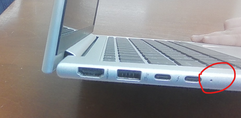

      • ש שמחה צבי
        מחשב דגם HP EliteBook 840 G11
        לא נדלק בצד ימין יש נורה מהבהבת ויש צפצופים חלשים ששומעים מפתחי האוורור מאחור
        האם מישהו יודע מה זה אומר?

        @שמחה-צבי כתב בבעיה | מחשב לא נדלק:
        בוודאי שאני יודע מה זה אומר
        ככה גיליתי שהייתה לי תקלה בכרטיס ראם
        בהצלחה:
        https://support.hp.com/il-he/document/ish_2898493-2619133-16
        נייד:
        https://support.hp.com/il-he/document/ish_2759564-2540183-16

          שמחה צבי
          @הנני-העני זה אומר טכנאי?
            אע?
            לא
            הזמנתי כרטיס ראם חדש
            החלפתי בתקול
            והכל טוב

              שמחה צבי
              @הנני-העני אתה יודע למה זה קרה?

                a.y.f.
                @שמחה-צבי מאוד יעזור אם תקליט את הצפצופים.
                לפעמים צריך רק איפוס של ה CMOS

                  שמחה צבי
                  @a.y.f. הצפצופים מאוד חלשים ונשמעים רק מקרוב מאוד דרך פתחי האוורור של המחשב
                    לא הבנתי מה אתה רוצה
                    תשמע את הצפצפוים תפעל עפ"י ההדרכה תטפל בבעיה מה אתה מתחקר אותי?
                    בוא נטפל ישר בבעיה:)
