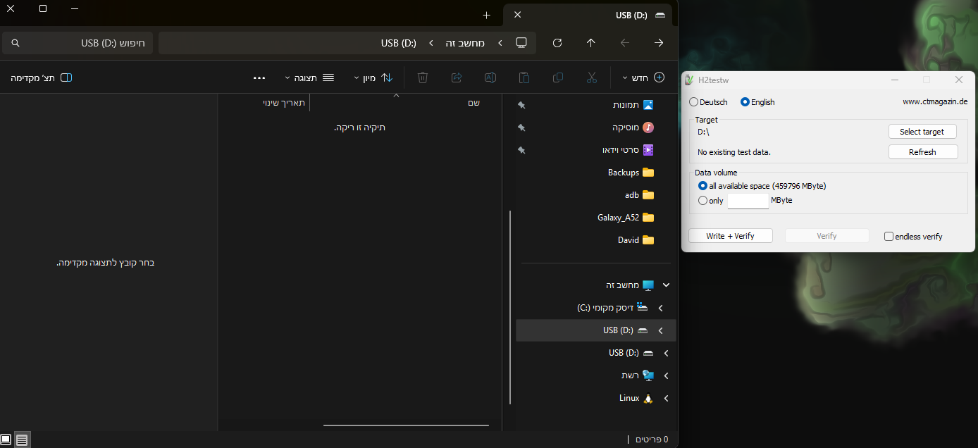

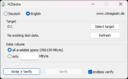

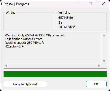

                RearmostPant23
                @cfopuser
                זה אומר לך משהו?

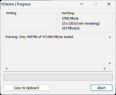

                  cfopuser
                  @RearmostPant23 מזויף.
                  יש לך רק 657 mb, (כך יוצא מהבדיקה)
                  תנסה לקבל החזר ופעם הבאה אל תקנה מאלי אקספרס.

                    RearmostPant23
                    @cfopuser איך רק 600mb אראי אני יכול לשמור עליו יותר וגם ממש מהר

                      cfopuser
                      @RearmostPant23 תשמור עליו יותר מ657 mb,
                      תוציא ותחזיר למחשב,
                      ותבדוק האם זה באמת שומר (ספוילר זה לא ישמר באמת זה רק מספר).

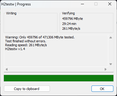

                              RearmostPant23
                              @cfopuser לא נכון, הכול קיים הכל עובד

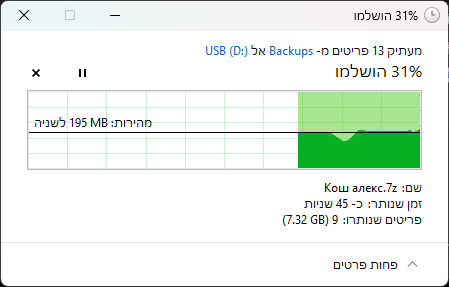

                                  שמואל5
                                  @RearmostPant23 עכשיו תפתח את כל ה500 GB שהעתקת לשם

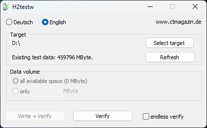

                                    cfopuser
                                    @RearmostPant23 האם בבדיקה סימנת לבדוק את כול הקבצים?
                                    בכול מקרה תבדוק בדרך הכי טובה שזה להכניס את הכמות הכתובה של הדיסק ולוודאות שהמידע נשמר.

                                        RearmostPant23
                                        @cfopuser כתב בבקשת מידע | קניתי דיסק און קי מאלי אקספרס:
                                        את מה לסמן?

                                          RearmostPant23
                                          @שמואל5 כתב בבקשת מידע | קניתי דיסק און קי מאלי אקספרס:
                                          אין לי עכשיו להעתיק אליו 500G..
