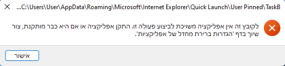

    הי.
    מישהו יודע מה אני עושה אם כשאני מנסה להתקין תוכנה זה (התוכנה) לא נפתח לי.
    וכשאני פותח את הגוגל (לא משנה מאיזה דפדפן) קופץ לי החלון הזה!צילום מסך 2025-10-17 104726.png
      האיש הנעזר
      זה החלון שקופץ.

        @האיש-הנעזר תנסה הפעלה מחדש.
        זה כל תוכנה?
        מחקת דברים מהכונן הראשי של המחשב?

          ניסיתי וזה לא עזר
            האיש הנעזר
            ואגב לא מחקתי שום דבר.
            ואם אתם שואלים מה היה? אז ניסיתי (והצלחתי) להתקין תוכנה של תרגום(תוכנה שהורדתי מפרוג)
              האיש הנעזר
              ואז להתקין עוד תוכנה זה לא הלך.
              אז עשיתי הפעלה מחדש ואז ראיתי ששום דבר לא עובד לי.

                תוכנה של תרגום תוכנות במקרה?
                  האיש הנעזר
                  שלושה תוכנות של תרגום.
                  שהורדתי מפרוג.(בתיקיה אחת)

                    @האיש-הנעזר
                    תוריד את זה ותלחץ עליו זה יסתדר
                    ExEfIx.reg
                      האיש הנעזר
                      וואי תודה רבה.
                      אין לי מילים.
                      תזכה למצוות.
                      ישלם לך אלוקים משמים בכפל כפליים.

                        @ייייי אפשר לשאול מה באמת הייתה הבעיה
                        ואיך פתרת לו אותה?

                          נראה לי שהבעיה הייתה שהמחשב לא הצליח לזהות את התוכנות.
                          (כשבדקתי במאפיינים הוא היה קורא לי את זה בתור קובץ EXE ועכשיו הוא קורא לי את זה בתור יישום)
                          בדגש על נראה לי.
                          מה שבטוח זה שהוא הציל אותי.
                          תודה רבה ויישר כוח גדול...........

                            יש תוכנה של חילוץ משאבים מתוכנות לצורך תרגום של התוכנות שעושה קצת בעיות עם השיוך קבצים במחשב. והקובץ שהוא הביא משייך מחדש בצורה תקינה.
                            כמדומני ש @יוסי-מחשבים הביא את זה בעבר.
