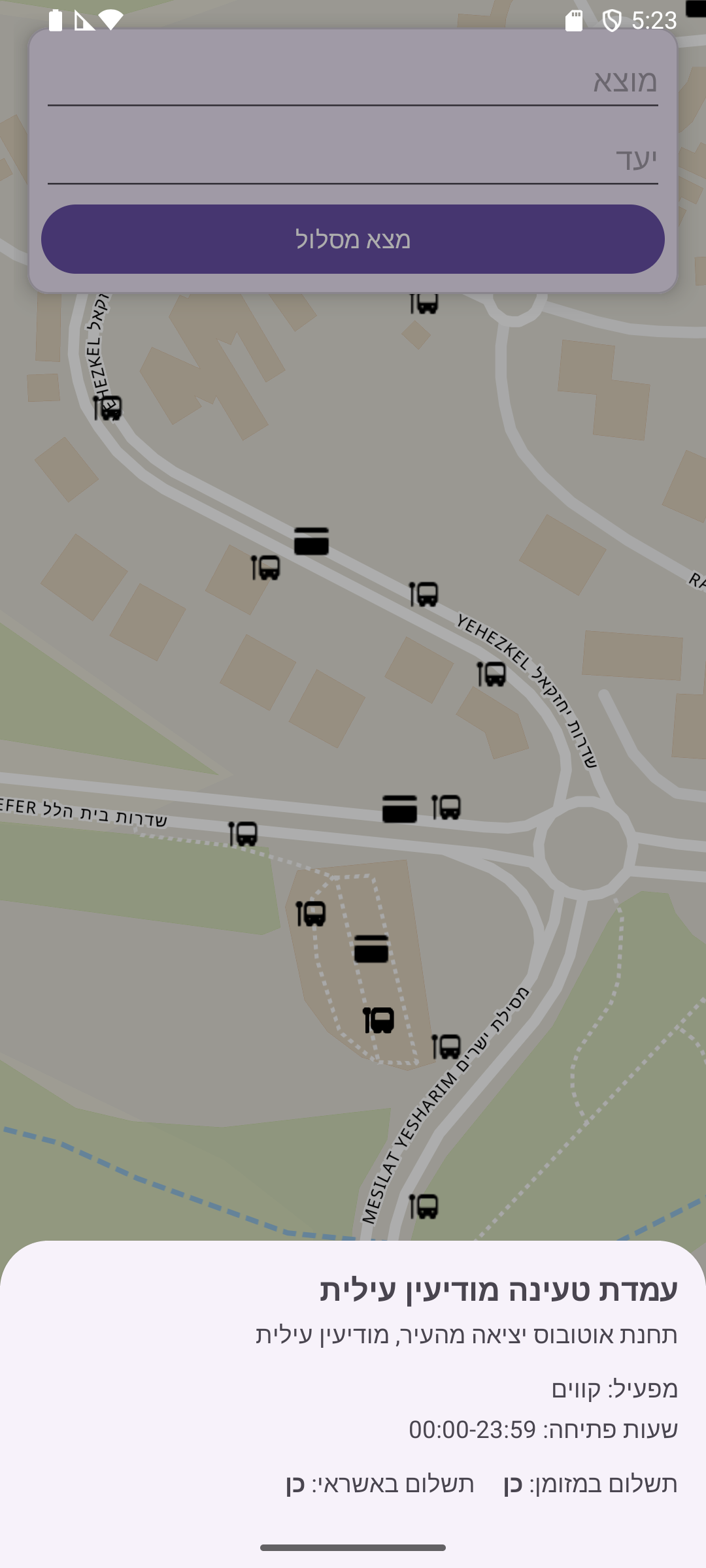

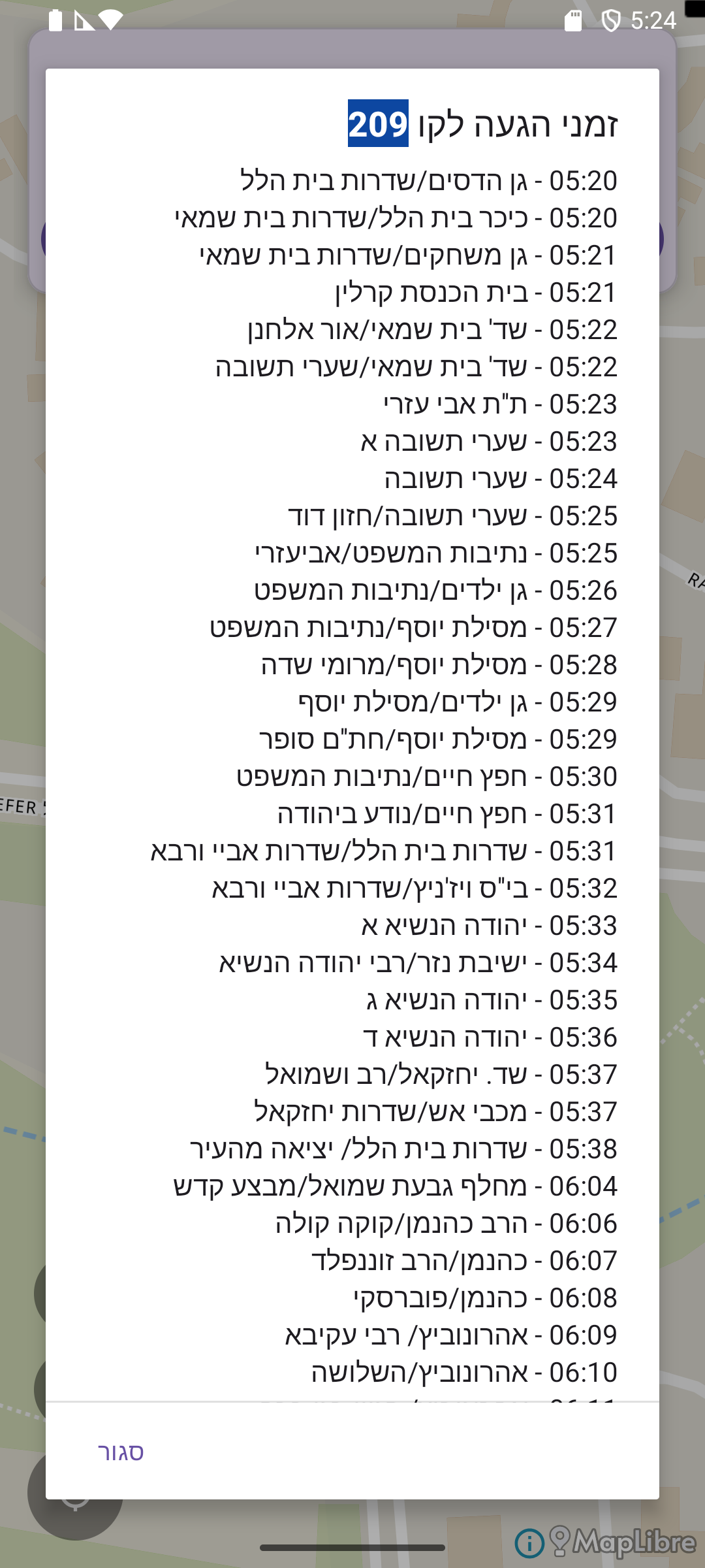

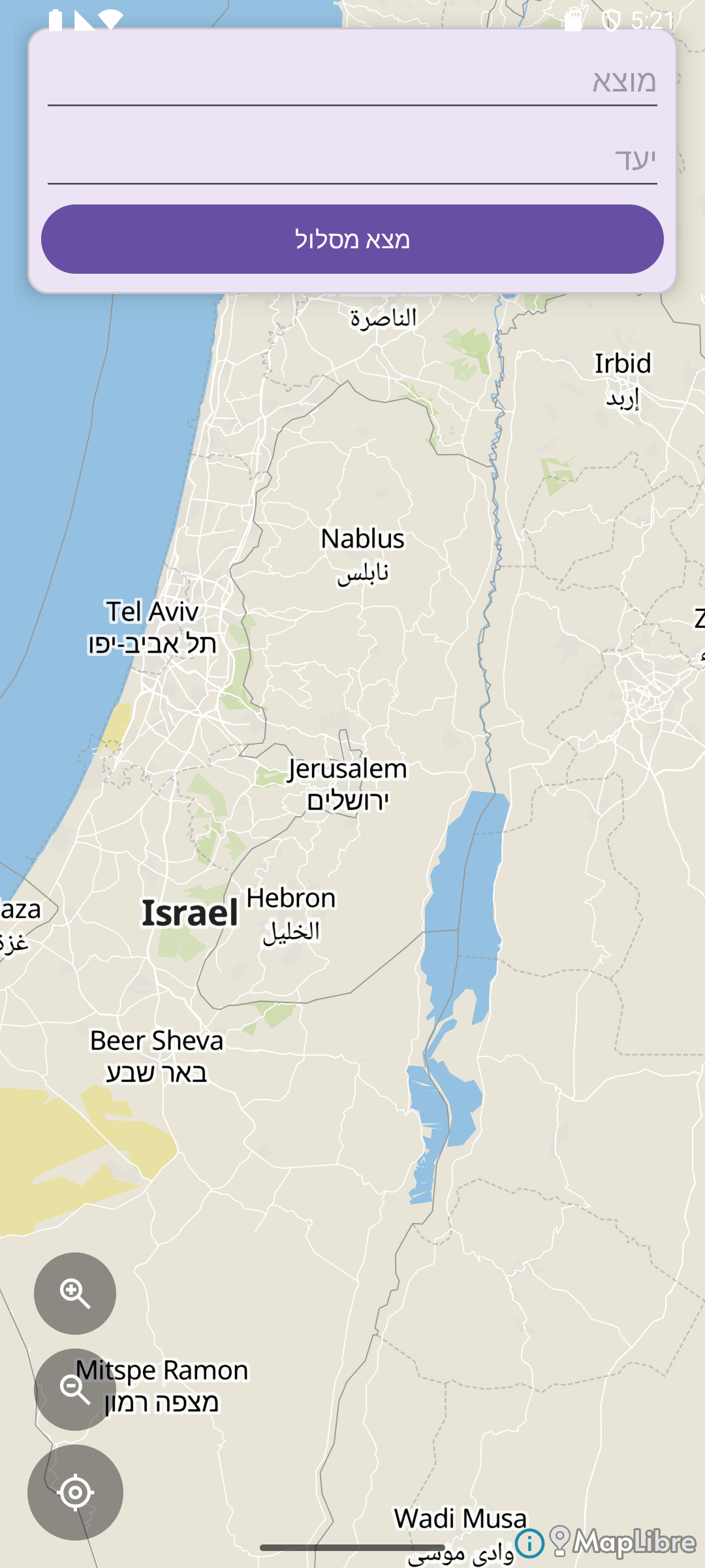

    הוראות
    התקנת האפליקציה:
    • הורידו את הקבצים: ישום ו db
    • התקינו במכשיר את אפליקציית movitop שהורדתם
    • טענו את הקובץ movitop_assets.zip לתוך האפליקציה (כ 5-10 דקות זמן טעינה)
    • האפליקציה בגרסת אב טיפוס בסיסי לגמרי, יש בה תקלות בעיות וחוסר דיוק משווע, אני יודע את זה... ואתם קחו בחשבון גם...
    קבצי הורדה
    • app v1.0.1 (מוגבל לסריקות קטנות עם זמן המתנה של עד 30 דקות)
    • db
    • script create database
    מידע למתעניינים
    הסברים על המערכת

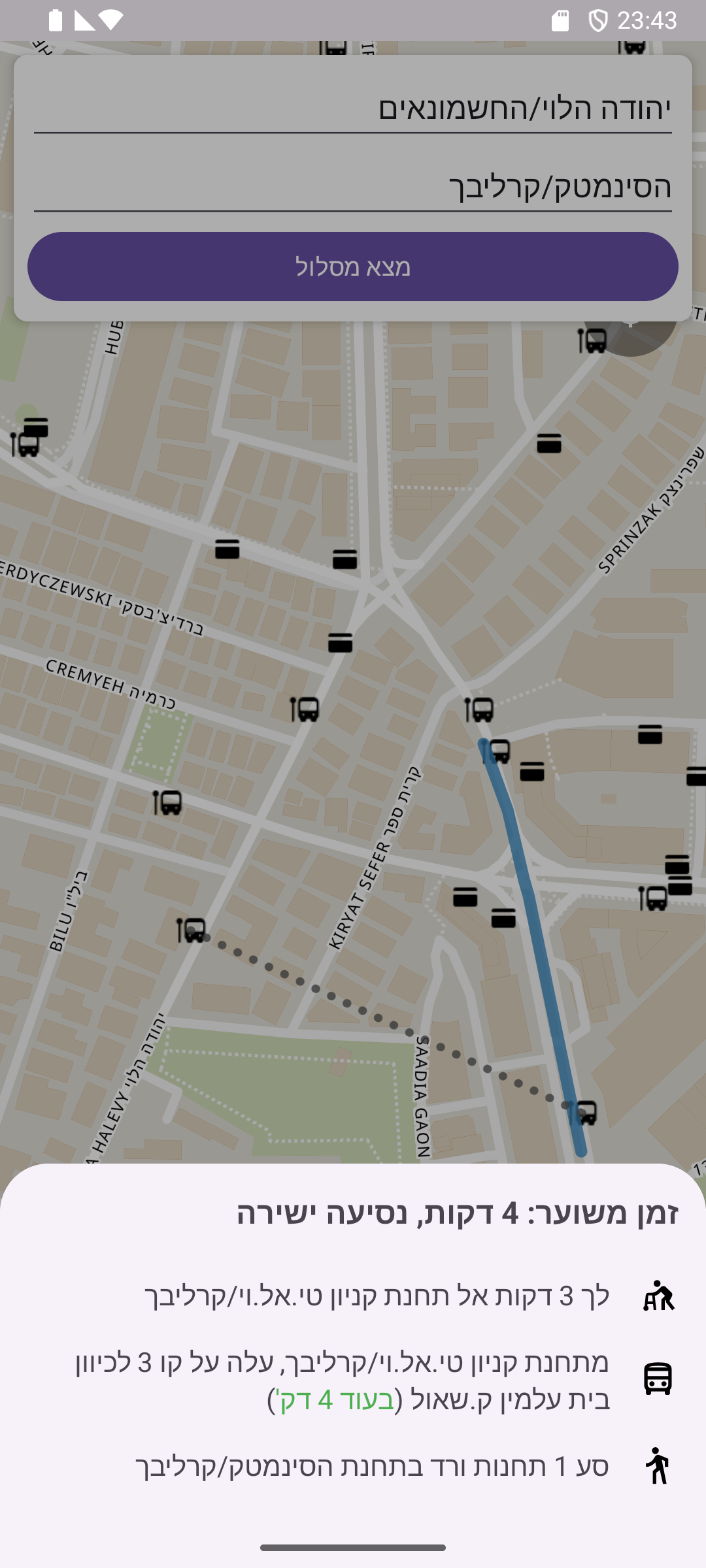

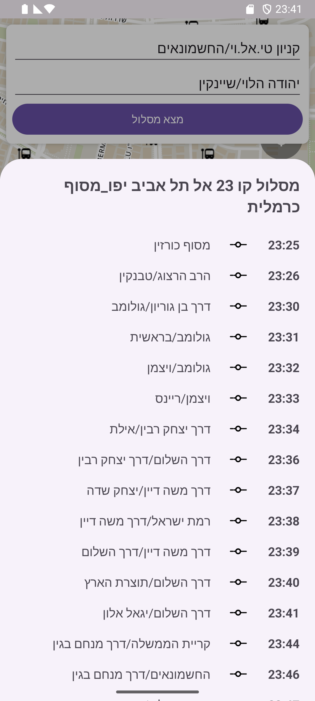

    תמונות
    ישנות
    Screenshot_20251017_052202.png Screenshot_20251017_052400.png Screenshot_20251017_052413.png Screenshot_20251017_052429.png
    חדשות
    Screenshot_20251019_233942.png Screenshot_20251019_234058.png Screenshot_20251019_234109.png Screenshot_20251019_234225.png Screenshot_20251019_234348.png

                  הורדתי את זה ועשיתי כפי המדריך אבל חסרים שם ערים ותחנות הוא לא מזהה בכלל את העיר שלי. במיקום הואכן מזהה לא ביעד והמוצא...ושאני נגיד מגדיל את המפה שלי במיקום ולוחץ על תחנה האפליקציה קורסת
                  • ח מחובר
                    ח מחובר
                    חסוי 222
                    כתב נערך לאחרונה על ידי חסוי 222
                    וגם לתחנות שכן הוא מזהה הוא כותב לי לא מצא מסלול.

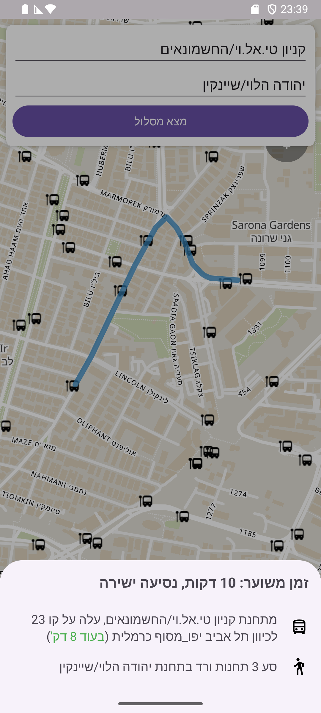

                            מה דעתכם בנוגע ללוותר על חיפוש לפי מוצא ויעד וככה נרוויח שהמסד נתונים ירד לכ 1 ג׳יגה?

                            @איש-אמת לדעתי רוב העניין באפליקציה זה המסלול שהרי א"א באמת לסמוך על זמני הגעה משוערים (כפי שלצערנו ידוע לכל משתמשי התח"צ) כך שאולי אפשר לוותר על חלקים אבל המסלול לדעתי (וזו רק דעתי) קצת ייתר את האפליקציה...
