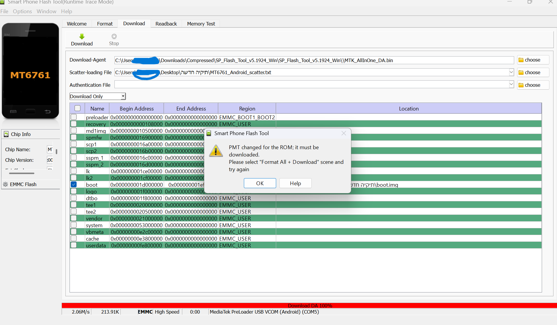

            elia1234
            @RearmostPant23 צאט גיפיטי כתב לי על השגיאה הזו שבגלל שהסקאטר לא תואם אז הוא לא מצליח לצרוב ולכן הוא מבקש רום חדש תואם לסקאטר... השאלה היא מה כן אפשר לעשות כי הסקאטר כן תואם למעבד

              RearmostPant23
              @elia1234 עד כמה שאני יודע זה לא נכון מה שהוא אמר לך
              • מישהו12מ מנותק
                מישהו12מ מנותק
                מישהו12
                למה?
                התשובה של ChatGPT לגבי השגיאה הזו נכונה.
                הדרך לצרוב במצב כזה היא פאסטבוט, או סקאטר תואם למפת המחיצות, או קושחת סטוק (מה שלא רלוונטי כאן, כי אין לך)

                    elia1234
                    @מישהו12 הצלחתי לפתוח ניפוי באגים אשמח לעזרה לצריבה דרך ADB
                    • E elia1234
                      @elia1234 כתב בבעיה | תקלה בצריבת ROOT מעודכן ע"י SP FLASH TOOL:
                      יש לך את המדריך הזה, תקח משם את הפקודה של להכניס לפאסבוט וצריבה של הבוט..
