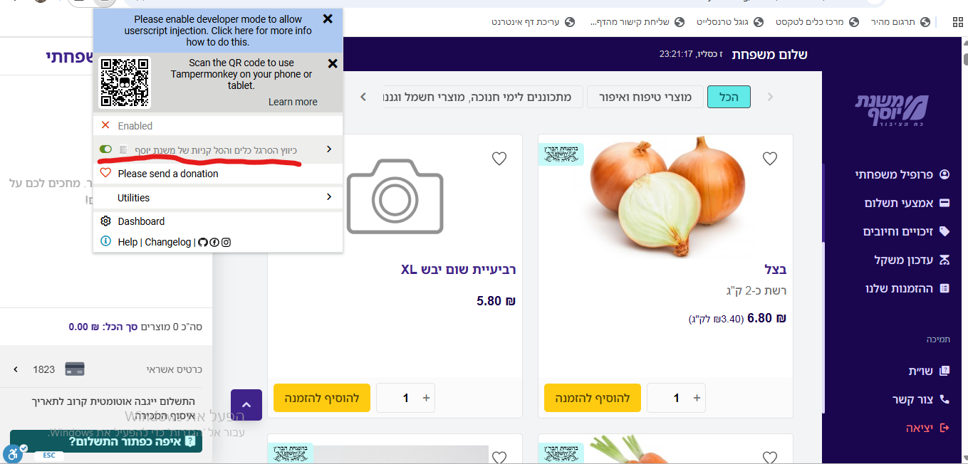

      @יום-חדש-מתחיל לשים בטמפרמונקי, נשאר במצב שבחרת גם אחרי רענון.
      // ==UserScript==
      // @name         כיווץ הסרגל כלים של משנת יוסף
      // @namespace    http://tampermonkey.net/
      // @version      1
      // @description  הוספת כפתור כיווץ לסרגל כלים של משנת יוסף
      // @match        https://mishnatyosef.org/*
      // @grant        GM_addStyle
      // ==/UserScript==

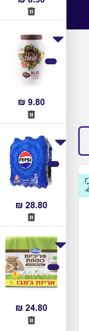

        אני רק מעדכן שכבר נפתחה ההזמנה במשנת יוסף, ואם תוכלו להמשיך את הקוד גם לגבי המלבן שבצד שמאל. כרגע של שניכם לא עובד על זה.
        האתר של משנת יוסף
        @cannon במה שאתה עשית, אחרי סגירת הסרגל הימני, נוצר סוג של פס אפור בתחתית המסך, ראה בצילום המצורף.

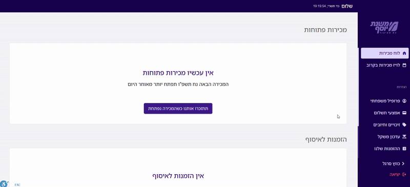

                האתר של משנת יוסף

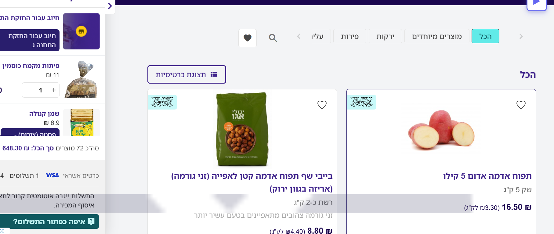

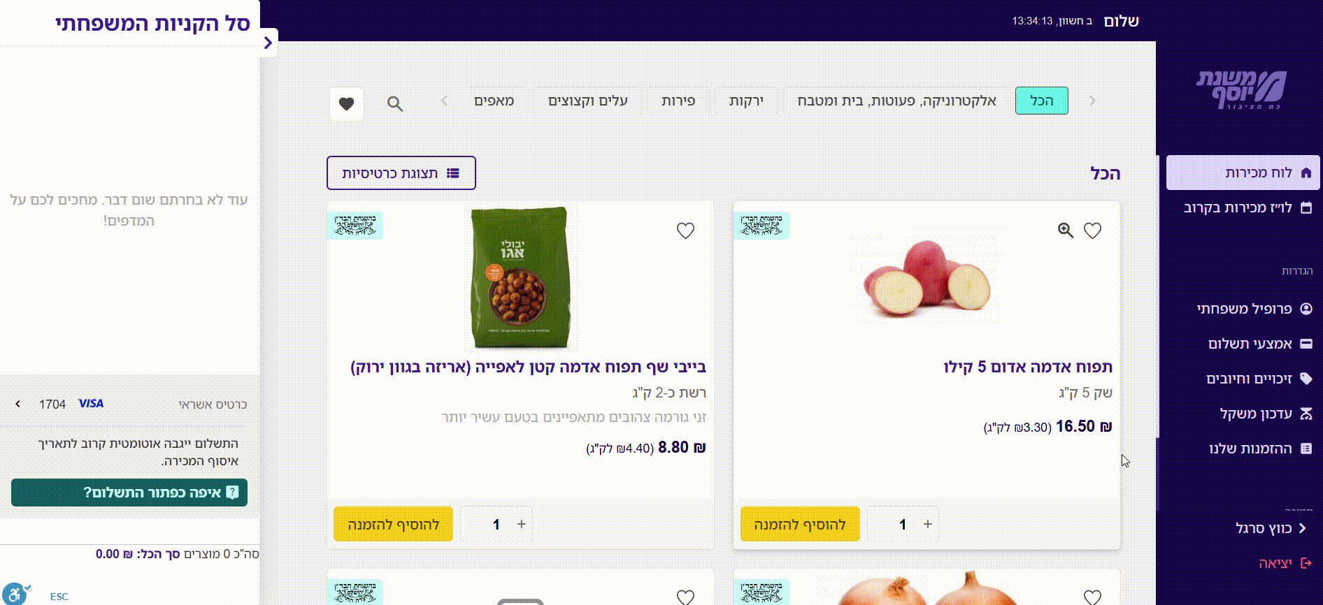

                  עדלאידעע מנותק
                  עדלאידע
                  @יום-חדש-מתחיל @י.-פל.
                  // ==UserScript==
                  // @name         כיווץ הסרגל כלים והסל קניות של משנת יוסף
                  // @version      v2
                  // @author       ShlomoH
                  // @description  הוספת כפתור כיווץ לסרגל כלים וסל הקניות באתר משנת יוסף
                  // ==/UserScript==
                  (function() {
                      'use strict';
                      GM_addStyle(`
                    section, .flex.flex-row.gap-\\[36px\\] {
                       transition: width .3s ease-in-out, gap .3s ease-in-out, flex-basis .3s ease-in-out !important;
                    #cart.cart-collapsed {
                      width: 100px !important;
                    #cart.cart-collapsed #cart-title,
                    #cart.cart-collapsed div.bg-gray_semantic,
                    #cart.cart-collapsed .item p:not(.font-bold.text-primary-900),
                    #cart.cart-collapsed .item input,
                    #cart.cart-collapsed > button,
                    #cart.cart-collapsed .item button[data-v-f81940d1] {
                      display: none !important;
                    #cart.cart-collapsed .item > div[data-v-986e9b24] {
                      flex-direction: column;
                      align-items: center;
                      gap: 2px;
                      padding: 0px 0 5px !important;
                      position: relative;
                    #cart.cart-collapsed .item img {
                      width: 80px !important;
                      height: 80px !important;
                      margin: 0 !important;
                    #cart.cart-collapsed .item p.font-bold.text-primary-900 {
                      display: block !important;
                      font-size: 12px;
                      text-align: center;
                      margin-top: 4px;
                    #cart.cart-collapsed .item button.absolute {
                      display: flex !important;
                      position: absolute !important;
                      top: auto !important;
                      left: 50% !important;
                      bottom: -45px;
                      transform: translateX(-50%) scale(0.9);
                    #cart.cart-collapsed .custom-scroll-bar {
                      padding-bottom: 100px;
                    #cart.cart-collapsed .text-grays-900,
                    #cart.cart-collapsed .text-primary-700 {
                      font-size: 12px !important;
                      text-align: center !important;
                      white-space: nowrap !important;
                      overflow: hidden !important;
                      const observer = new MutationObserver(() => {
                          const el = document.querySelector(
                              '#cart.cart-collapsed .hidden.xl\\:flex.flex-none.flex-row.items-center.justify-start.py-\\[16px\\].border-t.border-grays-400.px-\\[14px\\]'
                          if (el) {
                              observer.disconnect();
                              Object.assign(el.style, {
                                  position: 'absolute',
                                  bottom: '50px',
                                  left: '0',
                                  width: '100%',
                                  background: 'white',
                                  zIndex: '9999',
                                  borderTop: '1px solid #ccc',
                                  padding: '0px 0px',
                                  boxSizing: 'border-box'
                              const cartContainer = document.querySelector('#cart.cart-collapsed .relative.w-full.h-screen.flex.flex-col.justify-between.bg-white');
                              if (cartContainer) {
                                  Object.assign(cartContainer.style, {
                                      paddingBottom: '100px'
                              const totalSpan = el.querySelector('.text-primary-700');
                              if (totalSpan) {
                                  totalSpan.innerHTML = totalSpan.innerHTML.replace('סך הכל', 'סה״כ');
                      observer.observe(document.body, {
                          childList: true,
                          subtree: true
                          childList: true,
                          subtree: true
                      const selectors = {
                          sidebar: 'div.sidebar',
                          container: 'div.md\\:flex.md\\:w-\\[196px\\]',
                          main: '.md\\:pr-\\[196px\\]',
                          topbar: 'div.fixed.z-30.bg-primary-900',
                          cart: '#cart'
                      const classes = {
                          expanded: 'md:w-[196px]',
                          collapsed: 'md:w-20'
                      const widths = {
                          expanded: '196px',
                          collapsed: '69px'
                      const storageKey = 'sidebarIsCollapsed';
                      const waitFor = (selector, callback) => {
                          const interval = setInterval(() => {
                              const el = document.querySelector(selector);
                              if (el) {
                                  clearInterval(interval);
                                  callback(el);
                          }, 200);
                      function toggleRightSidebar(collapsed, elements) {
                          const {
                              main,
                              container,
                              topbar,
                              nav,
                              logo,
                              logoContainer,
                              badges,
                              headers,
                              navItems,
                              collapseBtn
                          } = elements;
                          main.style.paddingRight = collapsed ? widths.collapsed : widths.expanded;
                          container.classList.toggle(classes.expanded, !collapsed);
                          container.classList.toggle(classes.collapsed, collapsed);
                          topbar.style.right = `calc(${collapsed ? widths.collapsed : widths.expanded} - 1px)`;
                          topbar.classList.remove('xl:w-[calc(100%-196px)]');
                          nav?.querySelector('[style*="flex-grow: 1"]')?.style.setProperty('display', collapsed ? 'block' : 'none');
                          if (logo) logo.style.width = collapsed ? '50px' : '';
                          if (logoContainer) Object.assign(logoContainer.style, {
                              marginTop: collapsed ? '8px' : '',
                              marginBottom: collapsed ? '20px' : ''
                          badges.forEach(b => b.style.display = collapsed ? 'none' : '');
                          headers.forEach(h => h.style.justifyContent = collapsed ? 'center' : '');
                          navItems.forEach(el => {
                              el.querySelector('.sidebar-text')?.style.setProperty('display', collapsed ? 'none' : 'inline');
                              const icon = el.querySelector('.material-symbols-rounded');
                              if (icon) icon.classList.toggle('ml-2', !collapsed);
                              el.style.justifyContent = collapsed ? 'center' : '';
                          const icon = collapseBtn.querySelector('.material-symbols-rounded');
                          const text = collapseBtn.querySelector('.sidebar-text');
                          icon.textContent = collapsed ? 'chevron_left' : 'chevron_right';
                          text.style.display = collapsed ? 'none' : 'inline';
                          collapseBtn.style.justifyContent = collapsed ? 'center' : '';
                      function toggleLeftCart(collapsed, mainElement) {
                          const cart = document.querySelector(selectors.cart);
                          const cartContainer = cart ? cart.closest('section') : null;
                          if (cart && cartContainer && mainElement) {
                              cart.classList.toggle('cart-collapsed', collapsed);
                              cartContainer.style.flex = collapsed ? '0 0 40px' : '0 0 300px';
                      waitFor(selectors.sidebar, sidebar => {
                          const container = document.querySelector(selectors.container);
                          const main = document.querySelector(selectors.main);
                          const topbar = document.querySelector(selectors.topbar);
                          if (!container || !main || !topbar) return;
                          container.style.transition = 'width .3s ease-in-out';
                          main.style.transition = 'padding-right .3s ease-in-out, padding-left .3s ease-in-out';
                          const logo = container.querySelector('img.logo');
                          const logoContainer = logo?.closest('div.items-center');
                          const badges = container.querySelectorAll('.bg-secondary-200');
                          const headers = [...container.querySelectorAll('.text-slate-400')];
                          const bottomSection = container.querySelector('.mb-\\[30px\\]');
                          const nav = sidebar.querySelector('nav');
                          if (nav) Object.assign(nav.style, {
                              display: 'flex',
                              flexDirection: 'column',
                              justifyContent: 'space-between'
                          const navItems = [...container.querySelectorAll('nav a, .pointer-events-none, button.h-10')];
                              if (!el.querySelector('.sidebar-text')) {
                                  const text = el.innerText.trim();
                                  el.innerHTML = icon ? icon.outerHTML + `<span class="sidebar-text">${text.replace(icon.innerText, '').trim()}</span>` : `<span class="sidebar-text">${text}</span>`;
                          const collapseBtn = document.createElement('a');
                          collapseBtn.style.cursor = 'pointer';
                          collapseBtn.className = 'group flex items-center px-2 py-2 text-base font-medium rounded-[4px] text-primary-200 hover:text-primary-500 hover:bg-purple_semantic h-10';
                          collapseBtn.innerHTML = `<span class="material-symbols-rounded">chevron_right</span><span class="sidebar-text"> כווץ סרגל</span>`;
                          const rightSidebarElements = {
                              main,
                              container,
                              topbar,
                              nav,
                              logo,
                              logoContainer,
                              badges,
                              headers,
                              navItems,
                              collapseBtn
                          collapseBtn.onclick = e => {
                              e.preventDefault();
                              const isCollapsed = container.classList.contains(classes.collapsed);
                              const shouldBeCollapsed = !isCollapsed;
                              localStorage.setItem(storageKey, shouldBeCollapsed);
                              toggleRightSidebar(shouldBeCollapsed, rightSidebarElements);
                              toggleLeftCart(shouldBeCollapsed, main);
                          const wrap = document.createElement('div');
                          wrap.className = 'flex flex-col px-2';
                          wrap.append(collapseBtn);
                          bottomSection?.before(wrap);
                          toggleRightSidebar(localStorage.getItem(storageKey) === 'true', rightSidebarElements);
                      waitFor(selectors.cart, () => {
                          toggleLeftCart(localStorage.getItem(storageKey) === 'true', main);

                    ג. מה זה החיצים הכחולים הקטנים, וכן הפסים לרוחב הכחולים הקטנים שיש בצד [סתם לא באמת חשוב...]
                      עדלאידעע מנותק
                      עדלאידעע מנותק
                      עדלאידע
                      @יום-חדש-מתחיל כתב בבקשה | רעיון לביצוע - קוד לתיקון משמעותי לאתר משנת יוסף החדש:
                      זה חלק של הטולטיפ שמוצג כשמרפים על מוצר, אני עובד על זה.
