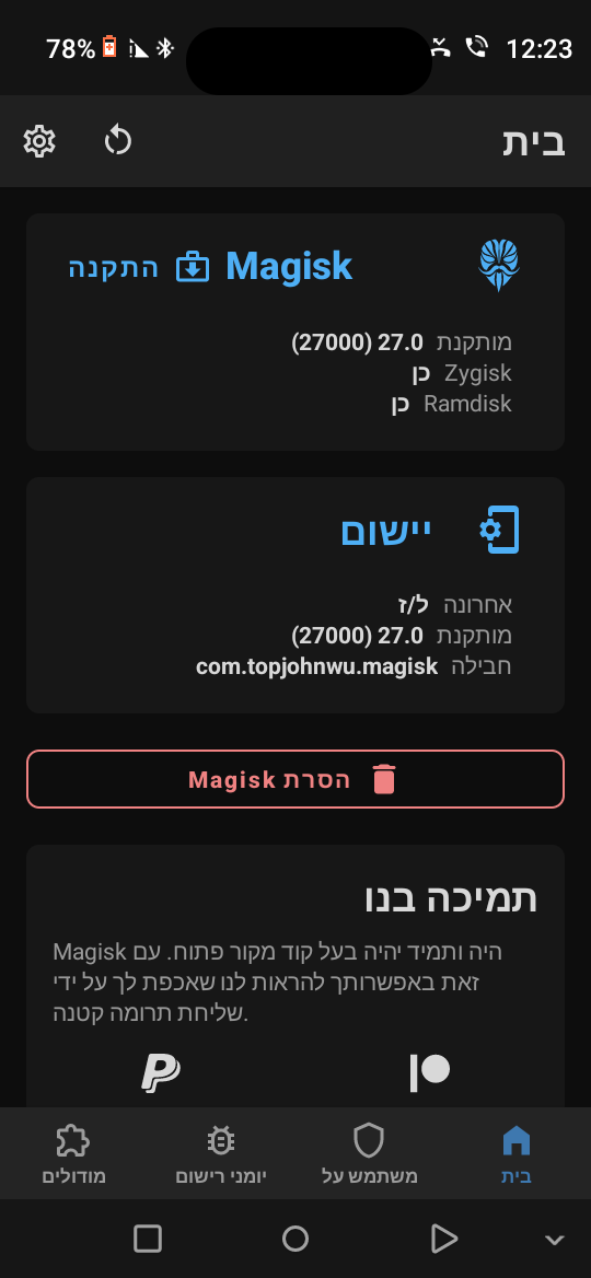

    עשיתי רוט באנדרואיד 12 ע"י צריבת קובץ boot.img שהפלשתי במג'יסק, והאפליקצייה מראה שיש רוט, אך משום מה אין הרשאות כתיבה בשום אפליקציה.
    מחיפוש באינטרנט הבנתי שיש עוד איזה קובץ vbmeta שצריך גם להפליש אותו, אך לא מצאתי שום מידע איך גורמים לקובץ הזה לעבוד.
    אשמח מאוד במי שיוכל להסביר לי.

        @א.מ.ל. כתב בבעיה | אין הרשאות כתיבה אחרי root, (כנראה vbmeta לא טוב):
        איזו אפליקציה? מגי'סק?
        מגי'סק מראה שיש גישה למשתמש על- ואין לך הרשאות? שלח צילומסך מהאפליקציה.

          א.מ.ל.
