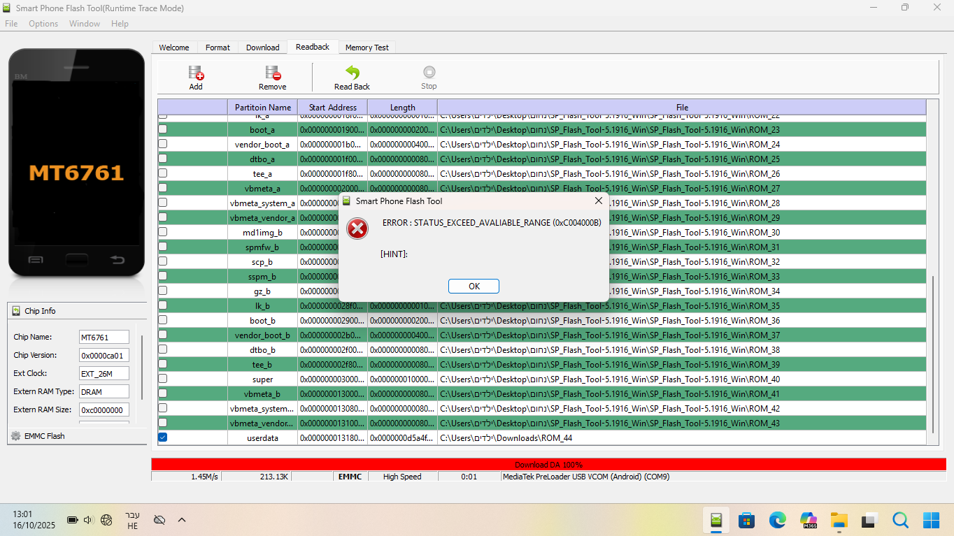

    אני מנסה לשאוב את מחיצת
    user data וזה השגיאה שאני מקבל
    אז חשבתי שאולי הוא גדול מדי אז פירמטתי ועדיין אותה שגיאה
    Qin f21 pro
    (את שאר המחיצות אני מצליח לשאוב בלי שגיאות)

      @נוחעם-FM בסוף הצלחתי לשאוב עם הסקטאר הזה MT6761_Android_scatter.txt
      אבל אני לא מבין
      יש בו רק 40 מחיצות....
      משא''כ בזה MT6761_Android_scatter(2).txt שיש בו 47 מחיצות ואיתו כבר שאבתי וצרבתי כמה פעמים
      אני מבולבל לגמרי ואשמח להסבר של מומחים...
      עוד שאלה.
      אפשר לצרוב מחיצת userdata לבד? שזה יהיה בעצם גיבוי נתונים...
      Y תגובה 1 תגובה אחרונה

          @נוחעם-FM כתב בבעיה | שגיאה בשאיבה ב sp flash tool:
          שים לב שמחיצת היוזר דאטא לא אותו גודל, במכשיר הזה ספציפית המחיצה הייתה בגודל של הסכאטר הראשון שהבאת ולכן רק איתו זה עובד

            @YOLEVI כתב בבעיה | שגיאה בשאיבה ב sp flash tool:
            אפילו שזה אותו מעבד?
            אתה בעצם אומר שסקאטר משתנה בין 64 ג''ב ל32 ג''ב
            אבל זה לא כתוב באתרים להורדת סקאטר של איזה גודל הוא... אז איך אפשר לדעת?
