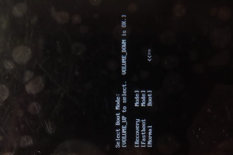

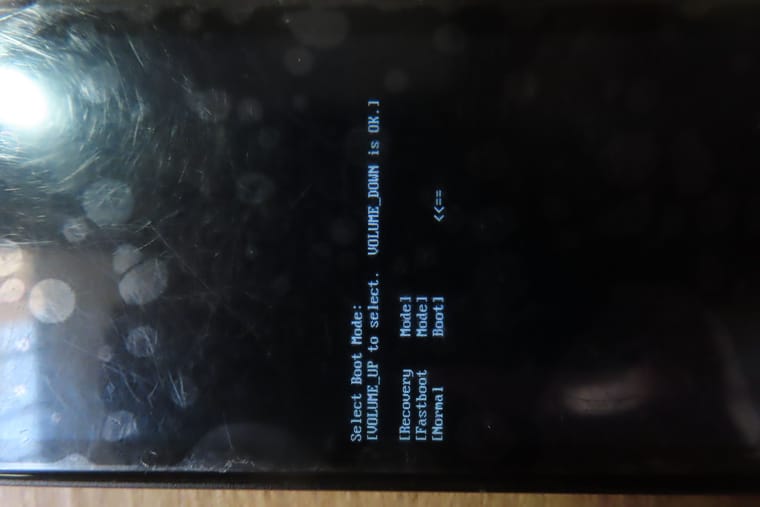

    • ע עעע
      @נוחעם-FM
      נראה לי שהבנתי את זה

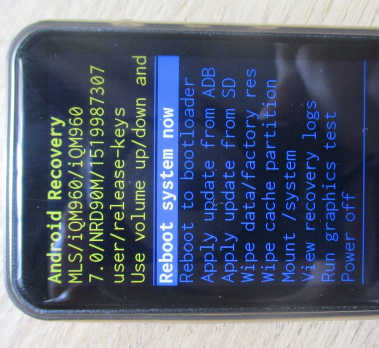

      כרגע אני מצליח להכנס לתפריט ריקאברי עצמו
      אבל אני לא מצליח להתקדם מהתפריט הזה
      כל מה שאני לוחץ לא עוזר וכדלהלן:
      לחיצות קצרות על הלמעלה והלמטה -עולה ויורד באופציות לבחירה
      ארוכות -מדגיש את השורה כאילו הוא בוחר בו אבל לא משנה כמה אני לוחץ ברגע שאני עוזב הוא עובר לשורה למעלה\למטה
      כנ"ל לחיצה למעלה ולמטה יחד ארוך\קצר

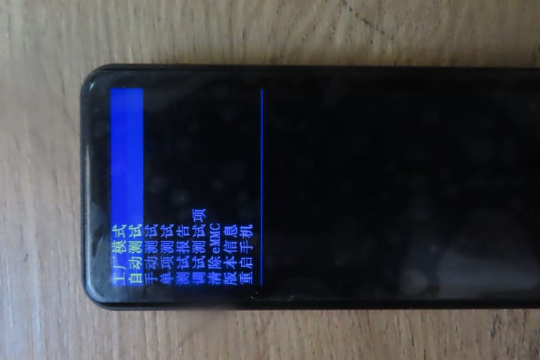

      כיבוי ולמעלה, קצר-חוזר לתמונה דלעיל ארוך-מחזיר אותי לתפריט כניסה לריקאברי {התפריט עם ה3 אופציות}
      כיבוי ולמטה קצר -לא עושה כלום
      ארוך-מביא אותי לתפריט בסינית
      אבל זה לא קשור לבחירה שלי כי בכל מצב לחיצה על כיבוי ולמטה מביא תמיד לתפריט בסינית כמו שהזכרתי
      איך בוחרים?
      דרך אגב מי שרואה את האופציות בתמונה הזאת יכול לומר אם יש אופציה אחרת\יותר טובה מהבחירה באופציה שהיתה במדריך לשיאומי לעיל?
      תודה מראש!

      @עעע מה עם רק לחצן כיבוי לחיצה קצרה
      כמו שכתבתי לעיל...
      נדמה לי שזה הדבר היחיד שלא כתוב ברשימה שניסית ...

          נוחעם FMנ מנותק
          נוחעם FMנ מנותק
          כתב ב נערך לאחרונה על ידי נוחעם FM
          #49
          @עעע לא יודע מה כל אחד עושה...
          אם אתה רוצה לפרמט אז
          Wipe data זה השורה שאתה צריך
          ואז בתוכו תצטרך שוב לבחור
          הפעלת שלוחות בVoLTE

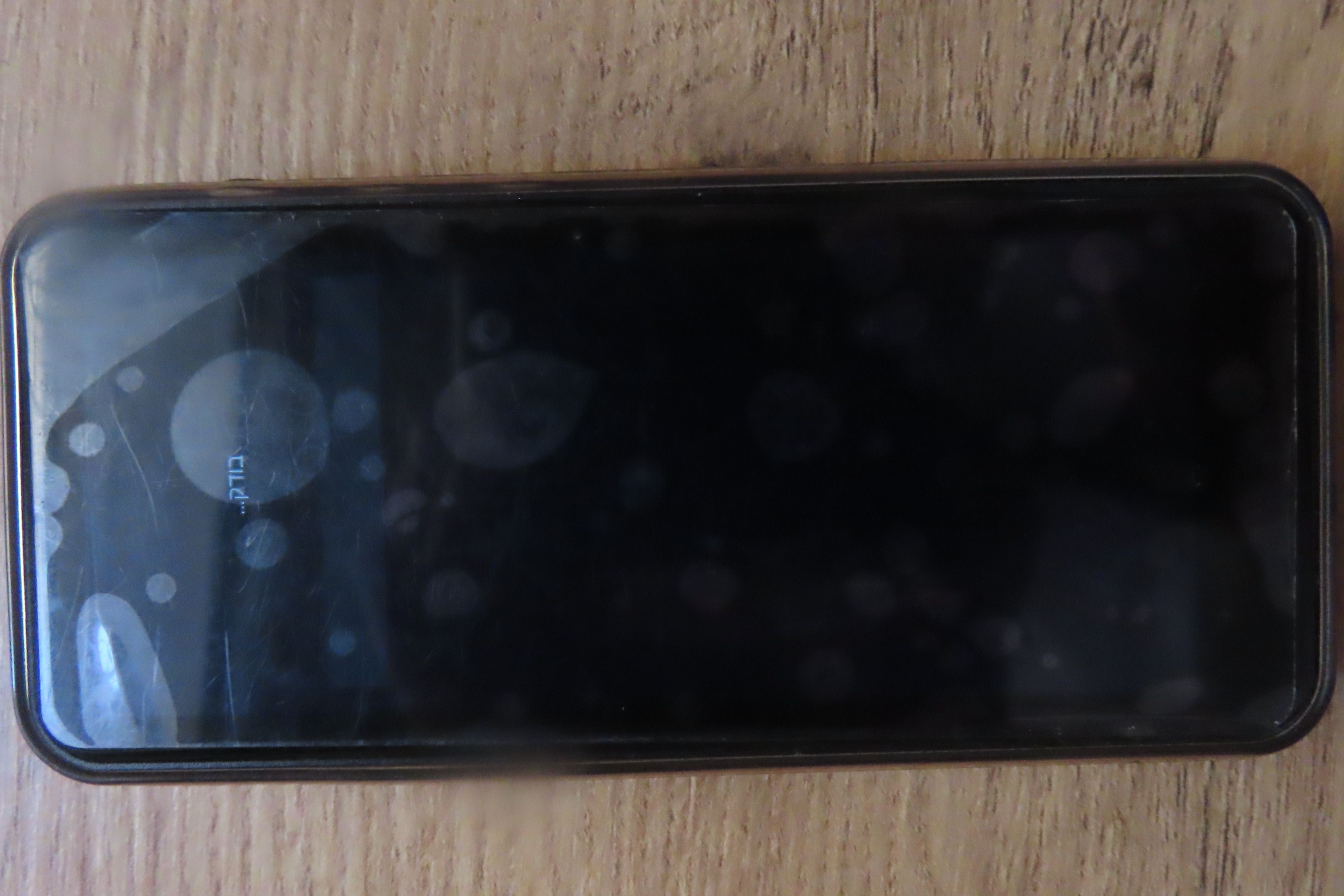

            #50
            @נוחעם-FM
            הוא מריץ את זה שוב ושוב
            אני בוחר באופציה, הוא מריץ שורות פקודה ושואל את אותה שאלה
            אני בוחר שוב, והוא שואל אם לאשר את הפעולה ושוב מריץ וכו'
            ככה זה אמור להיות?
            כמה פעמים זה ככה?

                  צודק שכחתי
                  תלחץ על הראשון reboot system
                  (זה בעצם הפעלה מחדש)

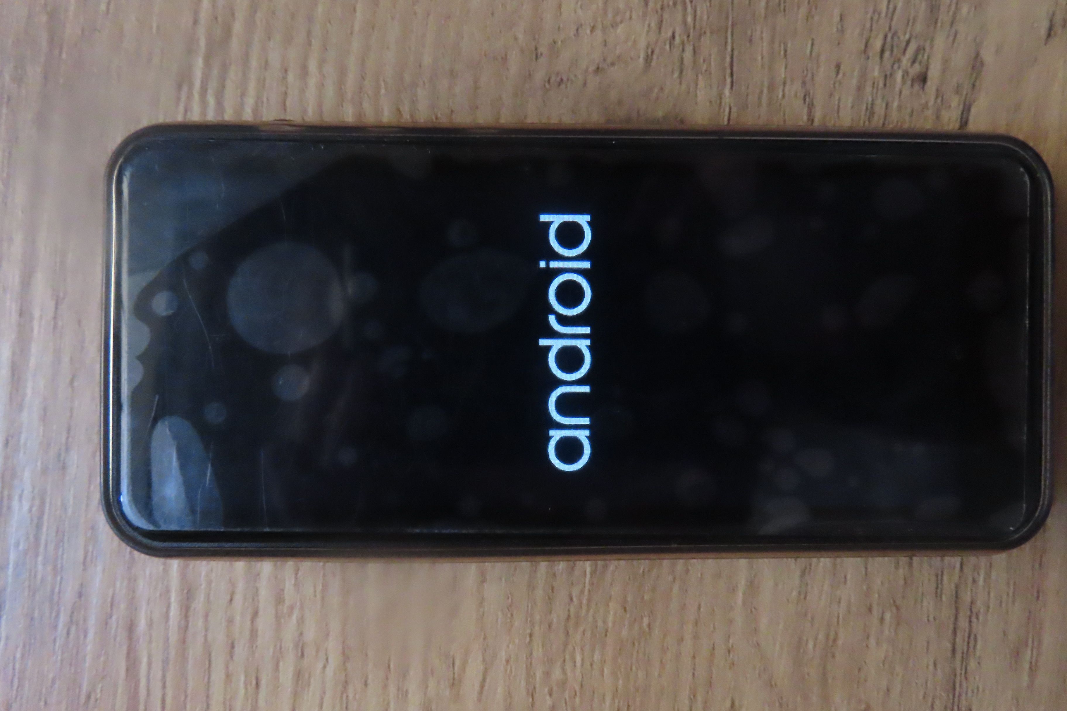

                    #54
                    @נוחעם-FM

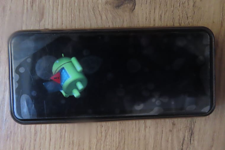

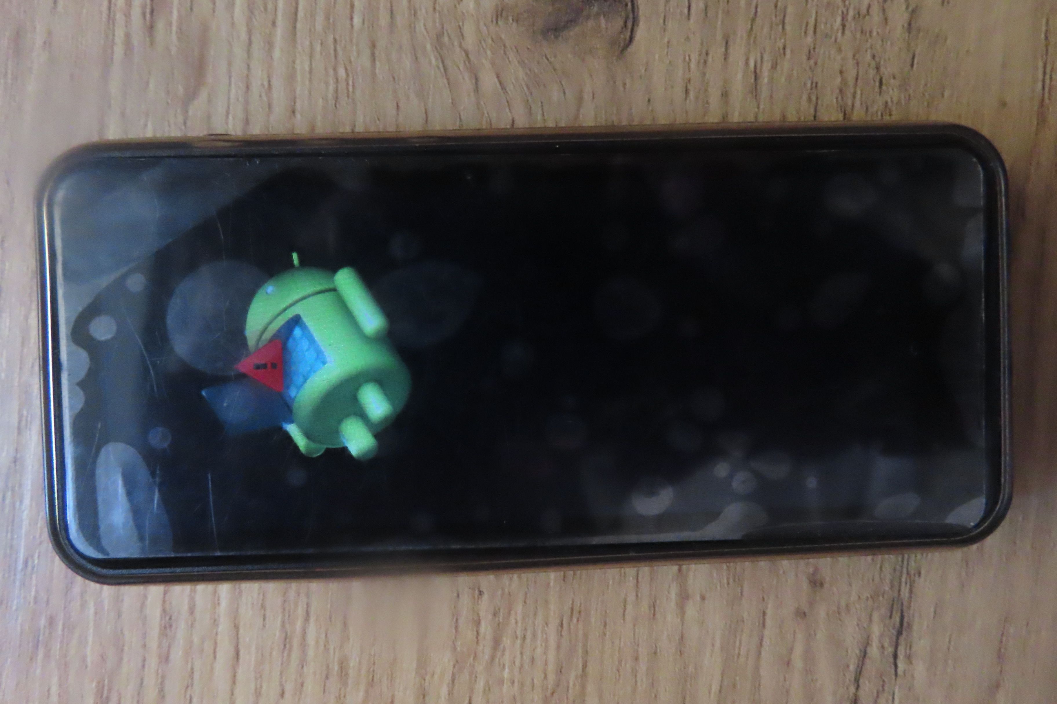

                    עכשיו הוא על התמונה הזו כמה דקות...
                    מה לעשות?

                      @עעע יכול להיות שיקח לו זמן בכל זאת הוא עבר איפוס אם לא נדלק אחרי הרבה שמן יכול להיות שהמערכת נפגמה וצריך לצרוב

                        #56
                        @ssshmuel כתב בבקשת מידע | נגן M390 נתקע על תמונה מוזרה ולא מצליח להפתח חייב עזרה דחוף!!:
                        @נוחעם-FM
                        מה אתה אומר?
                        זה תקוע לי הרבה זמן על הסמל של אנדרואיד
                        צריך לצרוב?
                        ואם כן, למישהו יש את הגירסא של הנגן הזה?
                        חיפשתי פה בפורום ולא מצאתי
