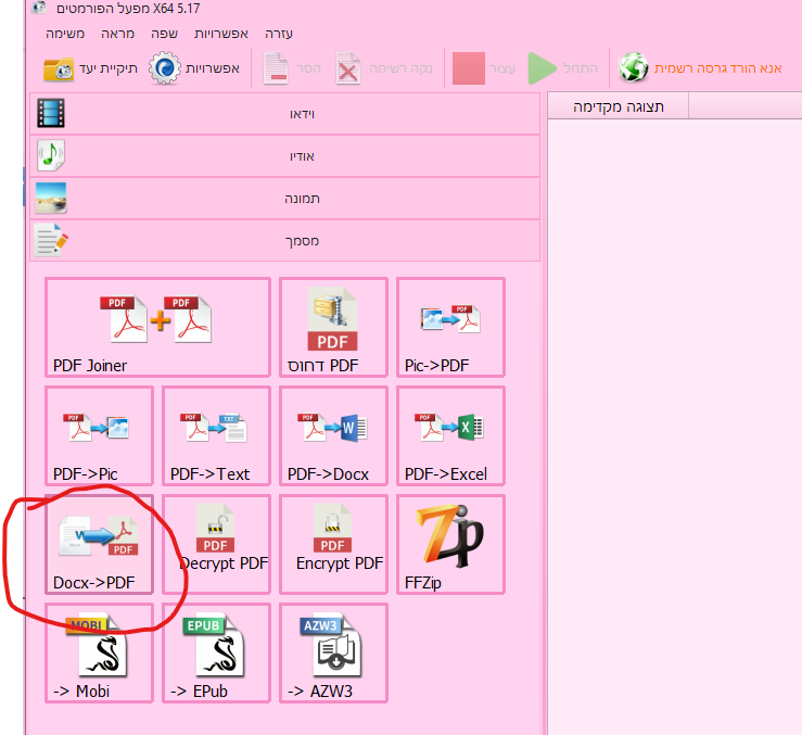

    עיין פה תחת כותרת הדפסה נראה שיש על זה כמה דברים או לחלופין אפשרויות להדפסה איכותית יותר
    @יאיר-הבהיר כתב בבקשת מידע | המרת קבצי וורד מרובים לPDF:
    זה לא מיועד רק לסרטונים, שמע ותמונות? כי איך שאני רואה אין שם אפשרות לקבצים בכלל.
    @a.y.f. התכוון לזה - אא"כ יש לך גרסה ישנה מאוד
    אבל לא בהכרח שיש בזה תועלת לפי מה ש @יאיר-הבהיר כותב שמשתבש לו בתוכנות שונות

        @יאיר-הבהיר
        אולי תנסה את התוכנה הזאת
        ניסיתי כמה קבצים שיוצאים משובש עם אדובי ועם זה יצא מצויין
        ואולי תנסה עם הכלי הזה
        הייתי שם
        תנסה שוב כי מצאתי עוד קצת ונראה לי שיש בהם עוד כמה פתרונות
        ואין בעיה להוריד את זה
        לשיטתו שכתב את זה, עניתי
