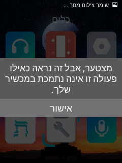

                                #115
                                יש שני בעיות בעת הקפאת מסך הבית:
                                א. בכל יציאה מאפליקציה -קופצת הודעת שגיאה של מסך הבית נעצר
                                עריכה: כעת כבר לא
                                ב. האייקונים י"ישומים" ו"כלים" - לא עובדים - עולה הודעה אין יישום התומך באפשרות זו או משהו כזה
                                אגב, @aass יש אפשרות לבחור מה יהיה תחת התפריט כלים ומה בחוץ?
                                yyrdnyl11@gmail.com

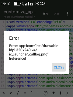

                                    #117
                                    @מיגו-להוציא ניסיתי לעשות עפי"ז - אבל זה כותב לי כך באפלייקציה של מסך הבית:
                                    yyrdnyl11@gmail.com

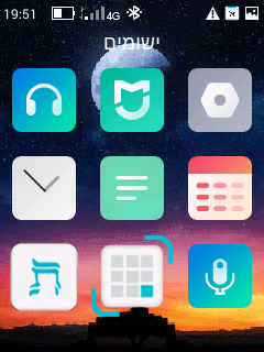

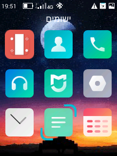

                                      אגב, @aass
                                      יש שלוש (!) פעמים את יישומים
                                      yyrdnyl11@gmail.com

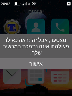

                                          #120
                                          עזרה דחופה!!!
                                          הקפאת את מסך הבית המקורי ע"י האפליקציה גיבוי טיטניום.
                                          ובטעות הסרתי את מסך הבית שלקחתי מפה - כעת אין לי מסך הבית ואין לי גישה לטלפון, מה אפר לעשות???
                                          @aass @למה-באתי @אלוף-תימן
                                          ניסיתי בעזרת התוכנה הזו - להתקין את אפליקציית מסך הבית, הבעיה היא שזה לא מזהה את המכשיר.
                                          yyrdnyl11@gmail.com
