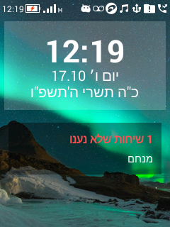

              ערכתי מעט את מסך הבית המקורי של המכשיר -
              1 - הוספתי תאריך עברי.
              2 - גלילה אין סופית בתפריט.
              3 - אייקונים של שיאומי f21 pro.
              4 - נוסף גם שליטה בווליום על ידי מקשי 2 ו 8.
              5 - לחיצה ארוכה על אפליקציה במסך הישומים פותחת את הגדרות האפליקציה.
              מסך הבית.apk
              מסך הבית.ap
              אני מעלה את הקובץ apk. כמובן שמומלץ לגבות לפני כן את מסך הבית שיש לכם.
              אני ממליץ על התקנת האפליקציה באמצעות mt manager באופן של פתיחת שתי האפליקציות והחלפת הקבצים הפנימיים.
              בהצלחה.
              לחילופין - https://mitmachim.top/post/1041940
              בזהירות!!!
              screenrecord.mp4
              כמובן שאיני לוקח אחריות ופעולות כאלה צריכות להיעשות בזהירות רבה.
              אשמח לשמוע האם עבד למישהו ואם יש עוד רעיונות לשיפור.

                              בקצרה - ניתן לפתוח את הקובץ home.xml על ידי mt manager, לשלוח לai studio ולבקש שינוים עיצוביים מבלי לשנות את ולהוסיף אלמנטים שלא קיימים.
