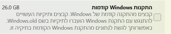

                                  שאלה:
                                  לאחר העדכון מופיע לי בסריקת הקבצים הזמניים של ווינדוס גם את זה:
                                  אפשר למחוק את זה? או שיש לזה חשיבות עדיין?

                                    cfopuserC מנותק
                                    cfopuserC מנותק
                                    cfopuser
                                    @יראת-שמים-0 חכה יום יומים ליתר ביטחון (לחזור אחורה בעדכונים וכדו'),
                                    אם הכול עובד בצורה תקנית אתה יכול למחוק את זה ללא חשש.
                                    • דוד משה 1ד מנותק
                                      דוד משה 1ד מנותק
                                      דוד משה 1
                                      אחרי שאתה בטוח תעשה את זה אם ניקוי הדיסק

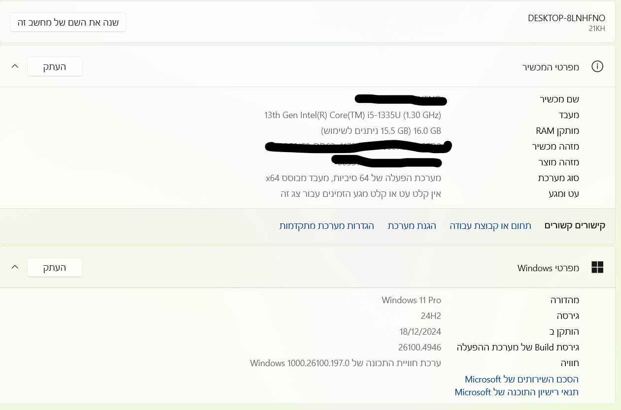

                                        @יראת-שמים-0
                                        לא בטוח שזה יעבוד
                                        אבל
                                        תנסה לשדרג עם ISO ישר ל25H2
                                        ואז זה ידלג על העדכון הזה שמיועד ל24H2
                                        ויפתור לך הבעיה
                                        כך עשיתי לפני כמה שנים בכמה מחשבים ועבד.
                                        וכן אתה יכול לנקות ווינ אפדייט בניקוי דיסק כפי שאמרו קודמיי
